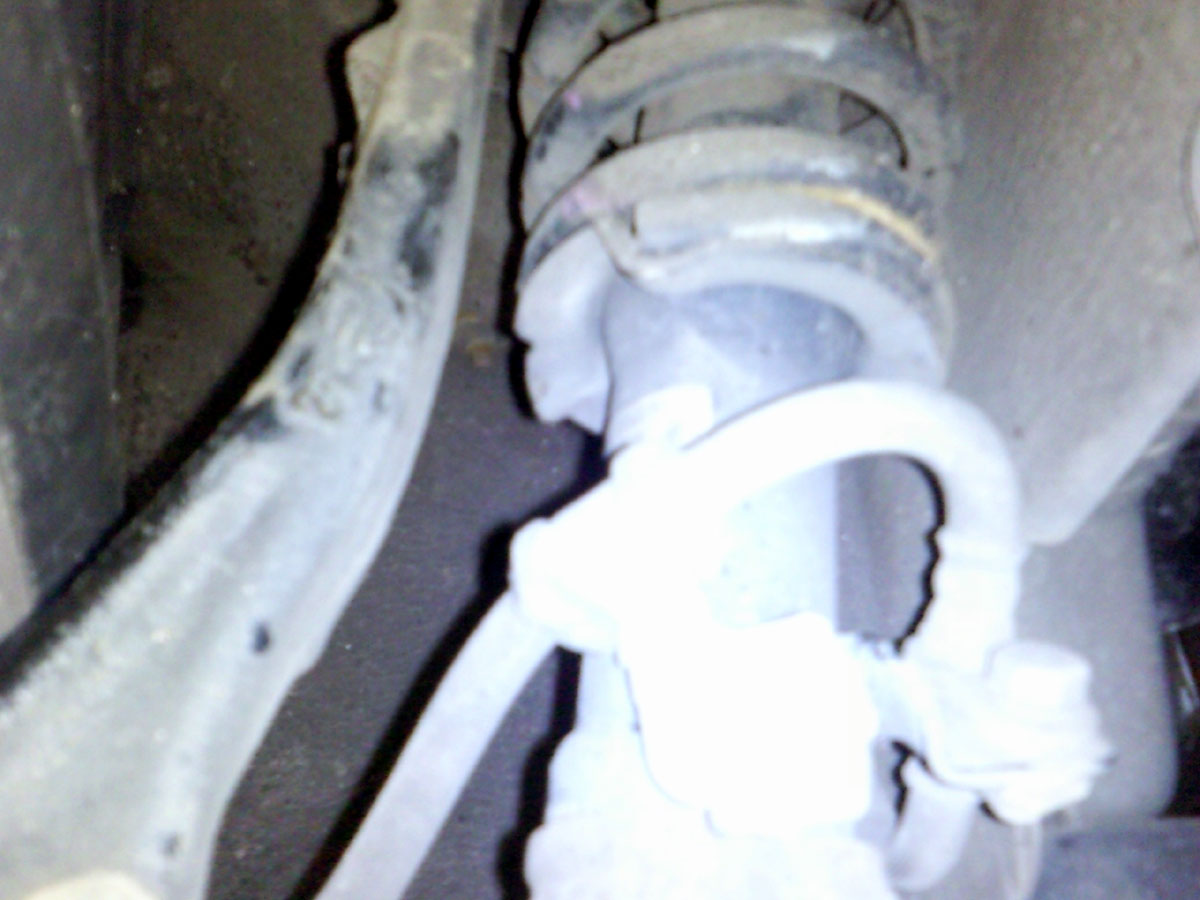

Souhaitant changer les 4 amortisseurs d'origine de ma Civic MB9, j'ai opté pour des Bilstein B4.
Mon garage devait les monter samedi mais est tombé sur un os : les amortisseurs avant sont équipés d'une petite pièce permettant de faire passer le flexible de frein. Cette pièce est soudée à l'amortisseur.
Qq photos pas terribles prises au portable :
Les références des Bilstein correspondent pourtant parfaitement aux références de la MB9 mais n'ont pas cette petite pièce soudée. Ne voulant pas faire de bricolage, le garagiste n'a pas monté les B4 et doit se renseigner chez Bilstein.
Comme 2 précautions valent mieux qu'une, je m'adresse à vous : les amortisseurs avant d'une MB9 sont-ils équipés d'origine de cette pièce ? Comment avez-vous solutionné le pb ?

Verdict : Bilstein s'était planté. Mon garagiste a reçu les bon amortisseurs avec la pièce soudée !  Smile
