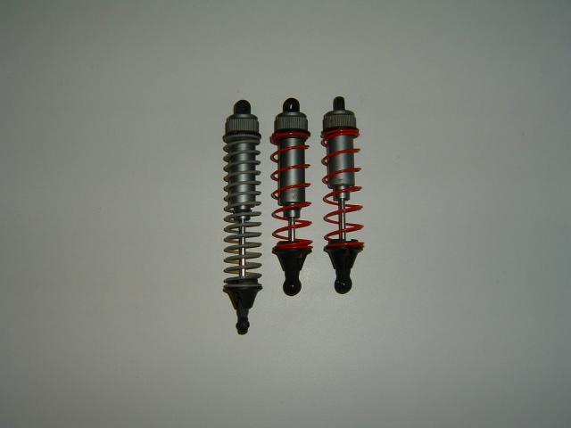

remx a écrit:
Pkoi une marque aussi sérieuse que bilstein proposerait un kit de rabaissement avec des B4 si ceux-ci ne sont pas prévu pour ?
Et la taille de l'amortisseur ne fait en aucun cas la hateur du véhicule , c'est une tige qui rentre et sort du corps , ce n'est pas fixe.
Je ne parles pas de hauteur, on s'en tape de la hauteur, je te parles d'amortisseur adapté au ressort.
Regardes sur la photo ci dessous, il y a trois montages:
-amortisseur long ressort long (genre B4 ou Oem avec ressort Oem)
-amortisseur long avec ressort court (genre B4 ou Oem avec ressorts Eibach -40)
-amortisseur sport court avec ressort court (genre B6/B8 avec ressorts Eibach -40)
Le montage du milieu va aller en butée à tout bout de champ.
EDIT: -25à-30 toléré pour le B4:http://www.aluformproducts.com/bilstein/recherche_bilsteinB4.htm
MessagePosté le: 27/02/2010 22:58:32 Sujet du message: Kit blistein /H&R Répondre en citant
 je suis d'accord avec RA.272 ont ma toujours dit que mettre des ressort cour sur de l'origine c'est pas le top car tu use déjà beaucoup plus vite tes amortisseur Rolling Eyes et risque de venir en butée je trouve que la démonstration avec ces 3 amortisseur décrit bien la réalité  sinon le rendue est pas mal
