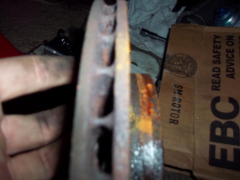

Le Freinage :
Aucun soucis particulier juste a faire le plein de disques de frein car les CL RC6 mange tout Laughing endurance, efficacité, dosage, répartition AV/AR tout était là Very Happy donc la seul modif en objectif pour l'an prochain un nouveau MC d'EG6 et NEUF car celui ci au retour montrais quelque signe de fatigue en maintenant le pied sur la pédale Wink

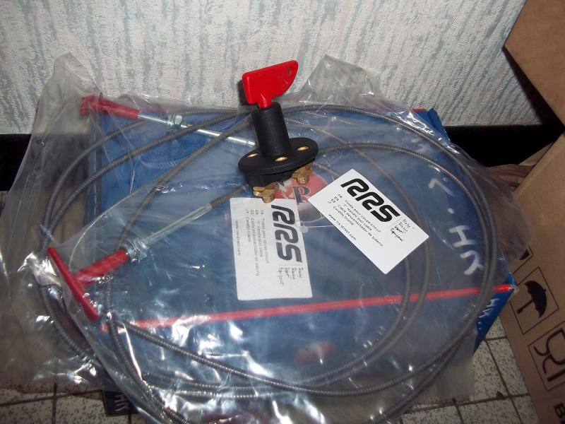

_pose coupe circuit
_tirette coupe circuit habitacle et bientôt extérieur

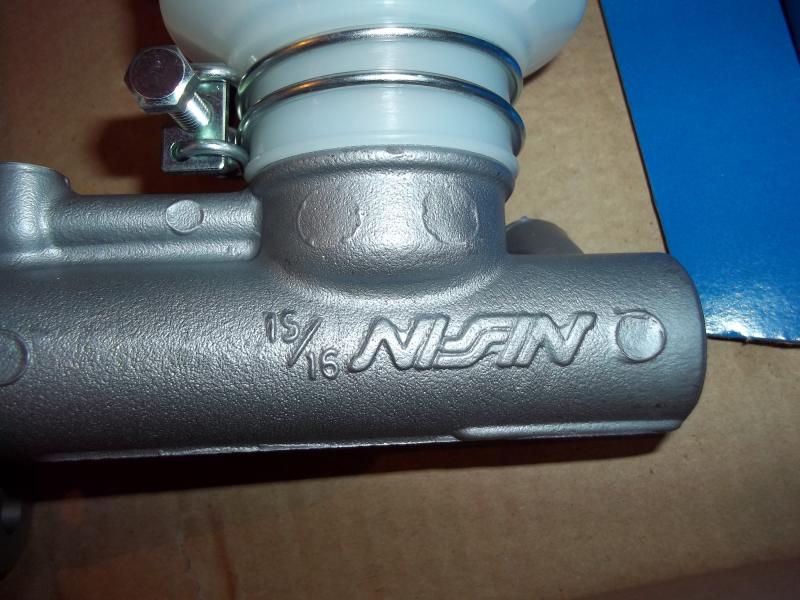

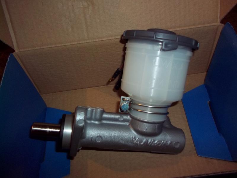

Frein : rien a signalé le freinage est toujours aussi endurant c'est impressionnant! du mordant dès les trois premiers freinage fini pédale dur et progressif! juste mon maitre cylindre qui commence a fatigué casse la tienne changer par un EE9 NEUF pour le HEM comme sa c'est fais Laughing

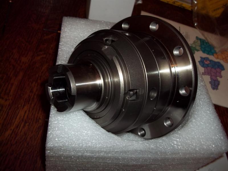

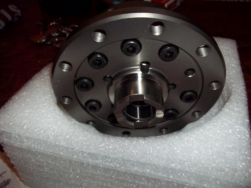

Boite : la c'est LE GROS CHANGEMENT! j'étais complètement perdu sur les 30 première minutes! je me suis loupé sur plusieurs passage en 2 dû peu être au fais que je n'embrayais pas assez enfin je vais suivre sa de près.
le changement avec le pont 4.43 se fais sentir dans les pif paf ou je restais facile en 2 et la je m'étonne a passer la 3 et grimpé dans les tour grâce a un autobloquant que l'on sent présent!!! Very Happy vraiment content de cette investissements même s'il ma bien plombé le budget 2013!
