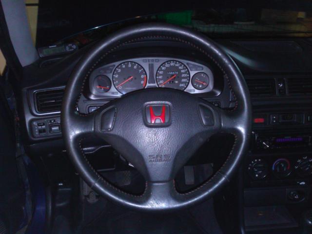

Pour ces deux ans (en ma possession) , j'ai offert à ma MB6 un nouveau volant.
Le mien était à la limite, je n'avais plus de cuir sur la partie supérieure.
Donc par hasard en me promenant sur JPC j'ai trouvé un volant d'ITR :
La grande classe, il est un peu usé mais comparé au mien, il est nickel, surtout pour le prix auquel je l'ai eu....
Par contre le vendeur (très bien en l’occurrence) m'a dit que c'est un ITR DC2 origine, mais je pensais que les seuls à avoir le H rouge étaient les volants MOMO. Juste pour info le diamètre ne change pas des masses tout au plus 1cm et encore, mais la jante est légèrement plus épaisse.
Bref je l'ai installé, pour l'airbag ok ( le voyant SRS est resté éteints ), mais j'ai un problème pour raccorder les klaxons, je me retrouve avec deux fiches mâles ??? :
Faut que je bricole une fiche femelle, comme il y a d'origine sur la Civic pour raccorder tout ça.

MessagePosté le: 14/11/2012 21:54:52 Sujet du message: My new Mb6 Répondre en citant
Bizarre, j'ai les même volant et j'ai pas eu de soucis de prise.
MessagePosté le: 15/11/2012 23:03:56 Sujet du message: My new Mb6 Répondre en citant
Et "H" noir sur le mien, bizarre Question
