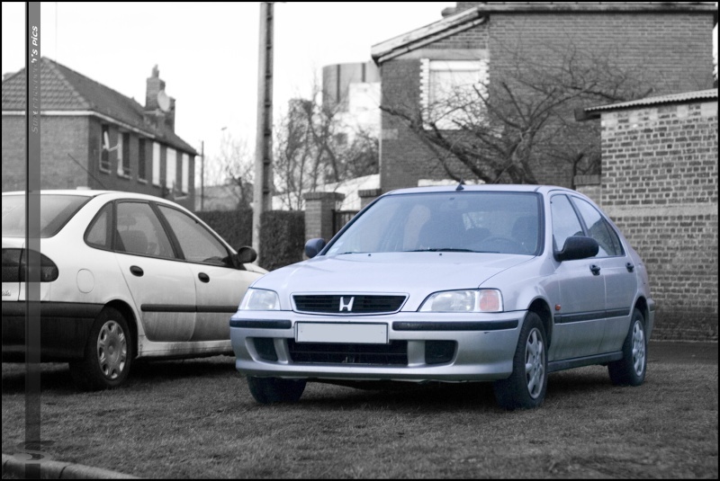

Je me décide à présenter ma MB.
Il s'agit donc d'un modèle MB3 de 1999 avec 148000kms, la climatisation et l'intérieur velours! youpi
J'ai quelques pièces d'usure à changer mais sinon, elle est en très bon état.
Je m'amuse déjà à allumer le plus souvent possible le voyant éco Laughing
il n'en reste pas moins qu'il s'agit d'un vrai Vtech qui se réveille au dessus des 4000!
En gros, le compromis idéal Conso/Perfo/Prix d'achat...
En attendant plus de photos, la voilà quand elle est arrivée chez moi:
Je l'ai depuis maintenant près de 1 an.
J'ai changé tous les filtres et freins (me reste l'arrière).
le silencieux
Entre temps, ma femme m'a fait la joie de lui refaire une aile et une portière en sortant d'un parking!!
le tout sera refait en Janvier...
Au programme:
-changer les SB de bras arrières (déjà à la maison)
-changer l'embrayage (déjà à la maison)
-réviser (soufflets) voir changer les cardans.
-refaire le Main Relay qui me joue de temps en temps des tours!
-4 bavettes (optionnel)
-4 jantes (optionnel)
Dernièrement, j'ai fait un gros upgrade de chassis:
-amortisseurs courts De carbon de MGZS bitube à Gaz
-ressorts courts de Rover 75
-Barres anti roulis de MGZS 24mm AV et 20mm AR
-Barre Anti rapprochement de MB6
Et bien comment dire... Shocked ... c’est le jour et la nuit! elle est devenue super efficace, c'est une autre voiture
Bref, j'en suis encore plus content mais du coup c'est un peu plus difficile de rester avec le voyant vert allumé Rolling Eyes
