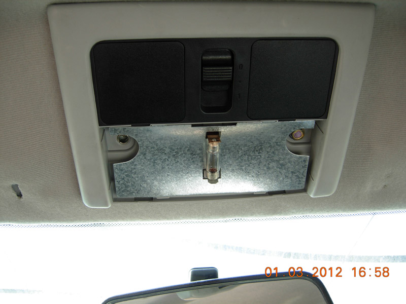

.: Maintenant c'est au tour du plafonnier, pour cela retirez la plaque transparente, pour cela utilisez vos ongles ou le petit tournevis plat en faisant levier
comme sur l'illustration
Ensuite il vous suffit de dévisser les 2 boulons de 10 et de déconnecter le connecteur en appuyant sur l'ergot et en tirant.

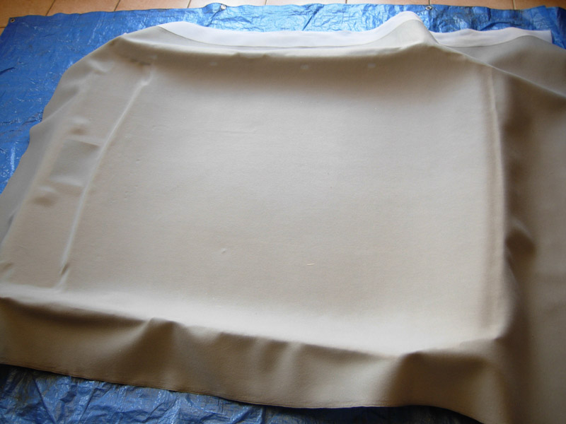

.: Bon vous avez une base saine et propre, et un tissus neuf maintenant il faut coller !!!!
Pour ce faire, j'ai utilisé des gants en latex pour éviter de tacher le tissus, vous avez besoin d'une personne pour vous aider !
Un va décomposer en 5 partie, la partie centrale, les 2 cotés, l'arrière puis l'avant.
Positionnez votre tissus
Puis pendant que votre collègue vous tiens le tissus en hauteur vous aspergez le support de colle comme si vous voulez le peindre, il faut donc tout recouvrir, que ça brille un peu sans que ça coule !
Puis votre collègue vous tiens toujours le tissus en hauteur pour que vous le colliez progressivement sans faire de plie ! et de l'intérieur vers l’extérieur en le caressant avec la main.
/!\ Il ne faut surtout pas appuyer sur le tissus ou la colle va traverser la mousse et tacher le tissus !
En fait il faut mettre en contact le tissus avec le colle mais pas écraser la mousse. Un "balai" de tapissier fait l'affaire, ou votre main à plat (et propre)
Je suis désolé je n'ai pas de photo de cette phase là car c'est difficile il faut aller vite ...
Répétez l’opération pour chaque petite partie et vous assurant de bien coller chaque bords !
Vous obtenez ceci :

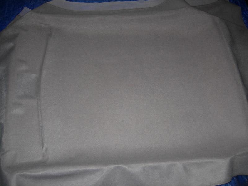

.: Laissez sécher un moment puis découpez les parties en trop et les trous pour les fixations des différents éléments.
Pour cela ciseaux, cutter comme vous le sentez tout fonctionne bien moi j'ai utilisé des ciseaux.
Certain trous ou bords vont permettre que retourner le tissus et de le coller par l'intérieur, comme l'emplacement du plafonnier ou l'arrière ce n'est pas obligatoire
Je sais pas si c'est vraiment utile puisque ces endroit sont maintenu mais je l'ai fait QUE pour ces 2 endroits le reste est coupé proche du bord (1mm)
Bref vous obtenez donc ceci:
