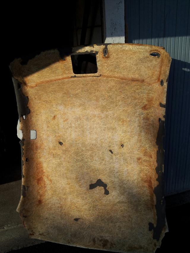

Hello,
J'ai enfin démonté mon ciel de toit.
J'ai bien l'impression qu'il avait déjà subi de fameux tuto ! En effet, il n'y avait aucune mousse jaune dessus, seulement des résidus d'un grattage antérieur, et dessus était collé un tissu doublé de mousse grise comme celui proposé par Scude dans le tuto (et découpé grossièrement).
Donc ça veut dire deux choses :
- Scude a raison en disant qu'on ne fait pas la différence avec de l'OEM, car je n'y ai vu que du feu jusqu'à ce que je le démonte.
- Le tissu finit par se barrer comme celui d'origine si on s'y prend mal ! En même temps, c'est logique. Dans mon cas, j'ai observé que la colle a été pulvérisée assez aléatoirement, certaines zones faisaient toile de tente dans l'habitacle et s'enlevaient toutes seules, et d'autres m'ont donné du fil à retordre voire même obligé à y laisser la mousse, je n'ai pu enlever que le tissu tellement il y avait de colle en dessous. C'est dommage que quelqu'un se soit embêté à rénover ce ciel de toit par le passé, pour finalement coller le tissu à la va vite... ça aurait pu m'épargner de me le retaper.
Bref, je me demande si je ne pourrais pas appliquer la technique de l'acétone, suggérée pour les panneaux de porte dans un autre topic. Je nettoie, je ponce un peu, et ça me permettrait de le peindre au lieu de mettre du tissu. Mais je me demande si l'acétone ne va pas attaquer plus que nécessaire Laughing Je pense essayer dans un coin sur une petite surface pour voir la réaction, et j'aviserai.

MessagePosté le: 15/07/2015 18:56:17 Sujet du message: [Tuto] Ciel de toit qui se décolle Répondre en citant
Bon, l'acétone a donné de bons résultats pour me débarrasser de la mousse sévèrement collée, c'est déjà ça. Par contre la surface serait beaucoup trop chiante à préparer pour une peinture, donc je vais commander le tissu et la colle suggérés par Scude.
