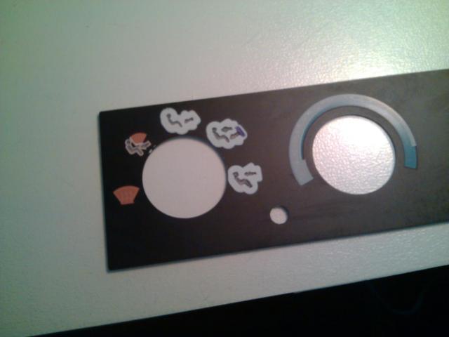

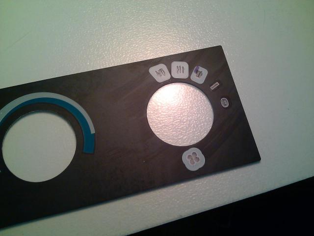

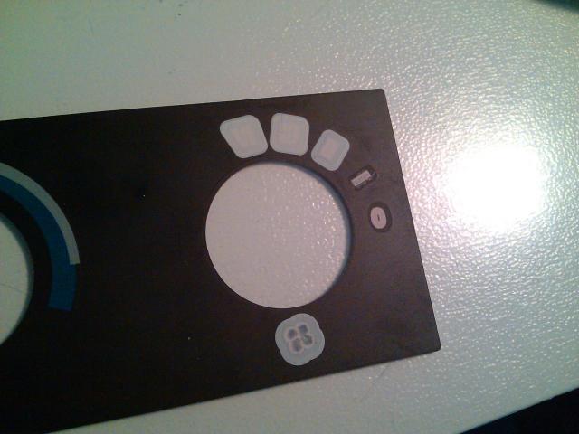

Sur l'arrière de la plaque noire on aperçoit des "taches" blanche qui recouvrent les petits dessins.
En dessous il y a le diffuseur orange.
A l'aide d'une petite lame ou un petit tournevis grattez la couche blanche.
Mais attention la partie noire peut partir avec!
J'ai volontairement laissé les deux dessins représentant le pare brise et les deux arcs de cercles représentant le chaud et le froid.
Le fait de gratter les couches blanches et oranges permet de laisser passer la lumière et évite d'avoir de la lumière verte avec des leds bleue...

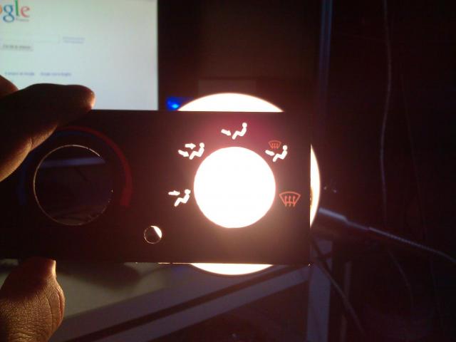

MessagePosté le: 02/02/2011 22:45:36 Sujet du message: Modification du bloc de commande de chauffage. (lumières) Répondre en citant
Résultat (sans flash):
