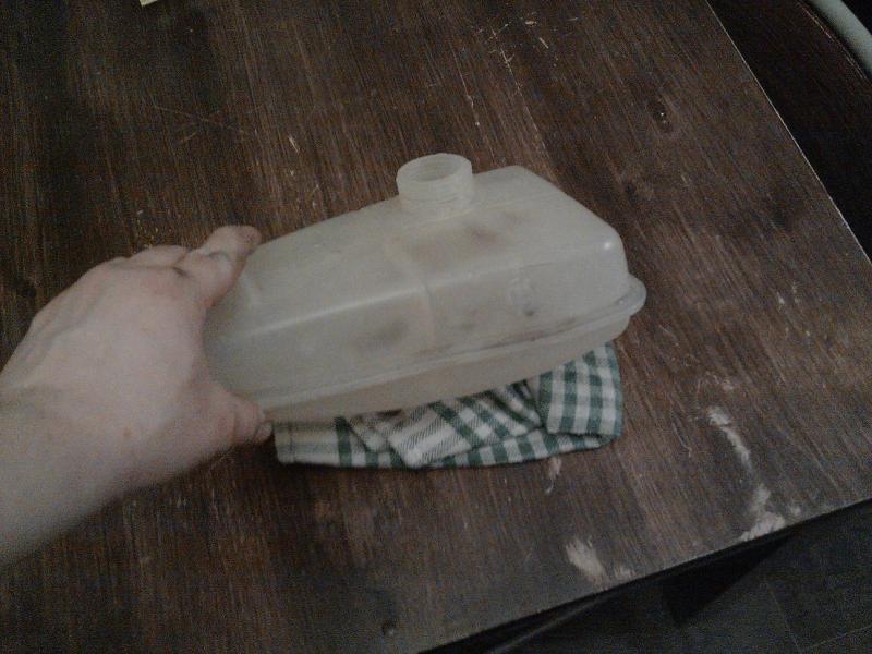

Suite à la dépose de mon radiateur j'en ai profité pour nettoyer mon vase d'expansion...
Je nettoie l'extérieur du bocal.
La je bouche les deux petits orifices avec morceaux de sachet et scotch.
Je met du sable dedans, 1/4 de litre d'acétone, je ferme le bouchon et je secoue le tout....
Pendant une vingtaine de minutes.
J'ouvre et rince abondamment....
certes il reste des petites trace mais c'est toujours mieux qu'avant et au moins je verrais dedans Laughing
