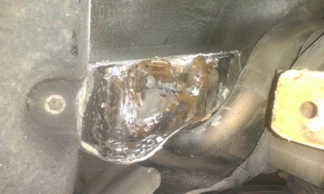

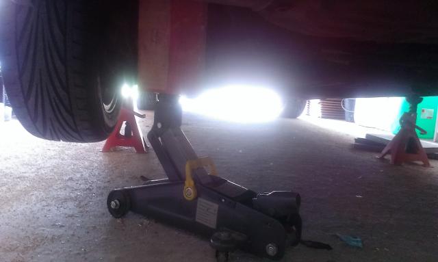

Petite réparation de mon longeron arrière ...
Je l'avais deja refais faire par un carrossier mais le résulta n'a pas été concluant ! Evil or Very Mad
Bref , nettoyage et démontage de l’installation du carrossier .

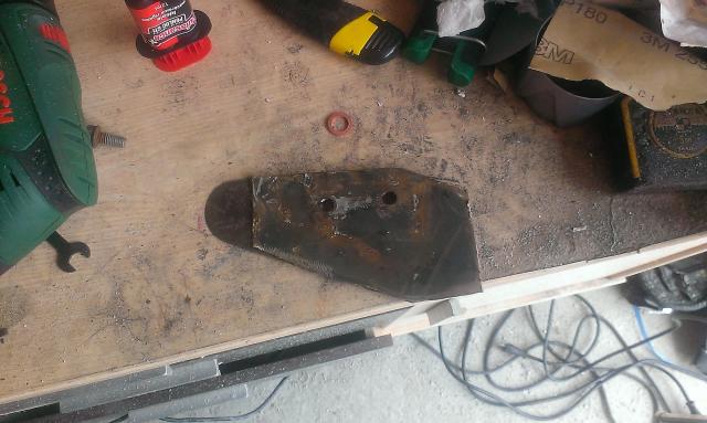

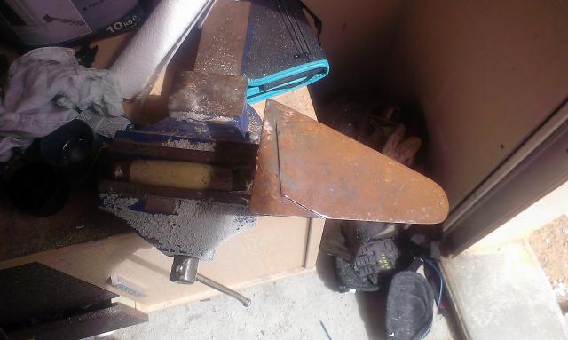

préparation d'une plaque plus épaisse grasse a une spatule ,,,,( c'est tout se que j'avais sous la main  Laughing ))
Collage de la plaque fine et de la "spatule " avec de la colle pour acier

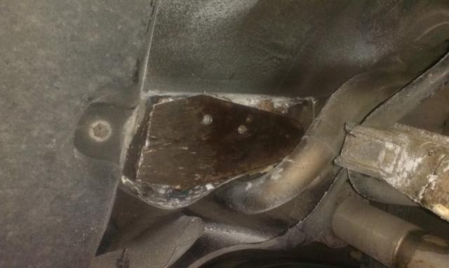

Une fois la colle prise , mise en place de cette plaque et collage
Un peux de mastique avec tout sa " en mode manouche" et le tour est joué ,,,en espèrent que sa va enfin tenir

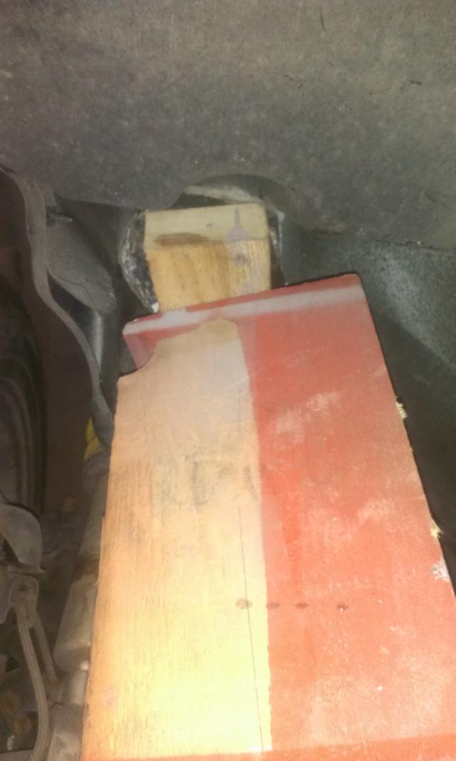

remise de la bete sur roue apres 24h de séchage de la colle  Smile
