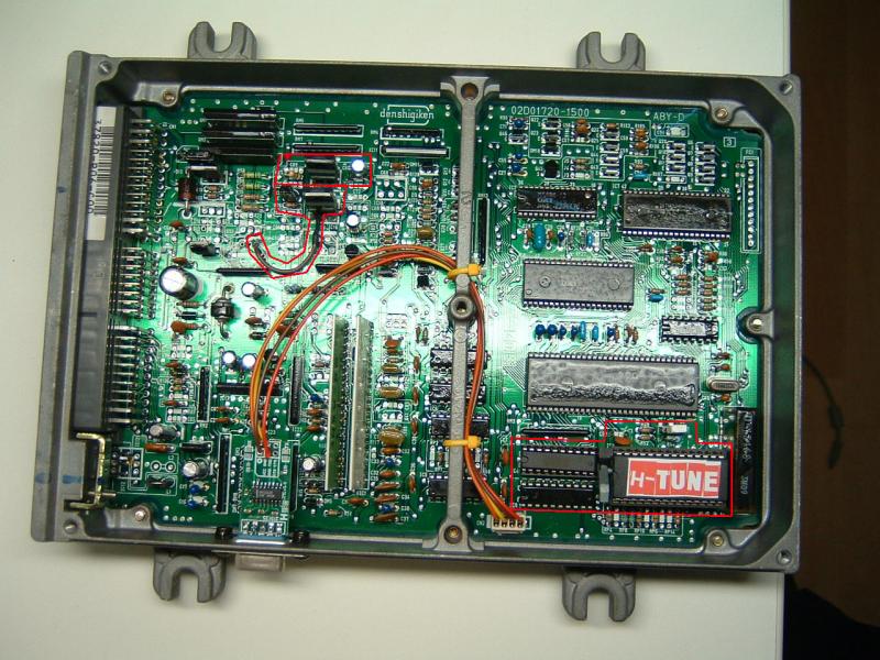

Pour plus de clarté, une petite photo.
Donc ECU P06 (civic 1.5 non Vtec), complété pour devenir un P72 chippé. En bas à droite les éléments servant de mémoire additionnelle (chip) pour la carto tuning, en haut à gauche les composants ouvrant le Vtec, en dessous ceux ouvrant les IAB. Les fils marrons-jaunes, servent à lire les données via une prise vga (rpm, vitesse, t°eau, air, pression MAP etc).
