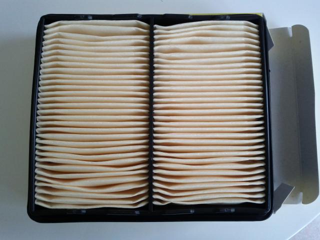

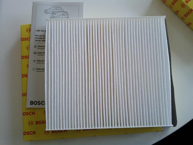

Filtres commandés sur Oscaro, 32€ les deux livrés, contre 28€ le filtre à air seul chez Honda, mon choix a été vite fait !
Filtre à air (BOSCH) :
Filtre d'habitacle (BOSCH) :

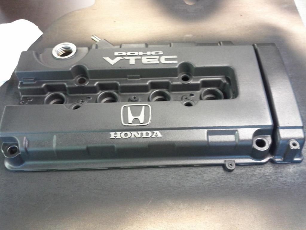

Et le rendu global du couvre culasse :
et en détail :

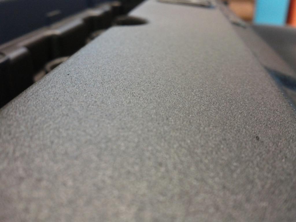

Donc pour arriver à ce rendu, décapage avec un gel qui fait "friser" la peinture, j'ai eu besoin de 3 passages pour faire partir presque toute la peinture, pui un peu de brosse laiton et paille de fer. Ensuite une couche d'apprêt alu, et une couche de noir RAL9004 structuré, donc avec de la microbille de verre dedans pour avoir le fameux rendu granuleux. Visuellement je suis plutôt content du résultat, reste à voir si ça va bien tenir dans le temps...
