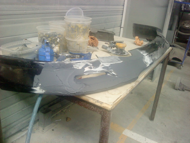

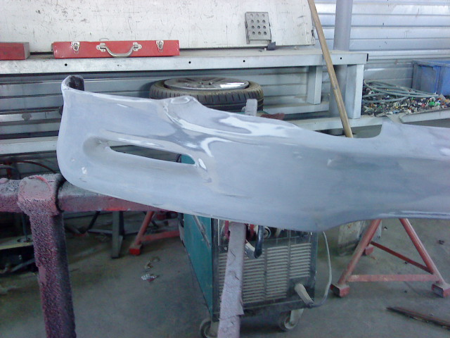

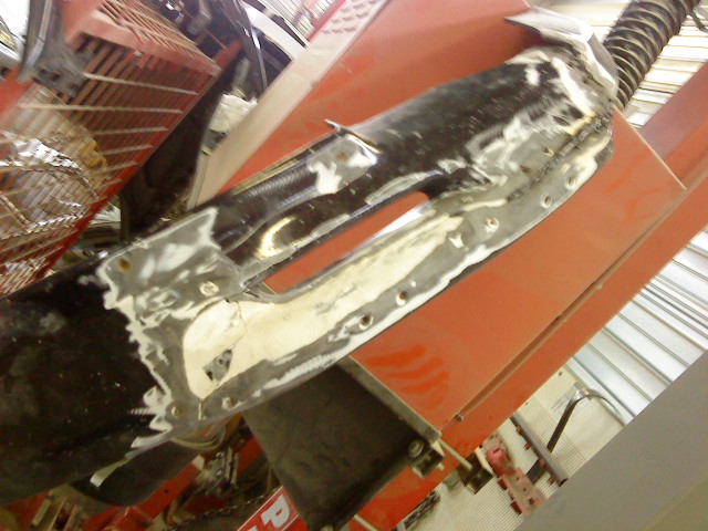

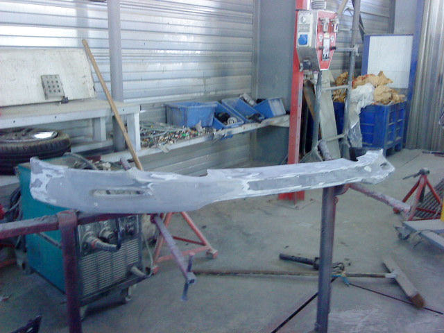

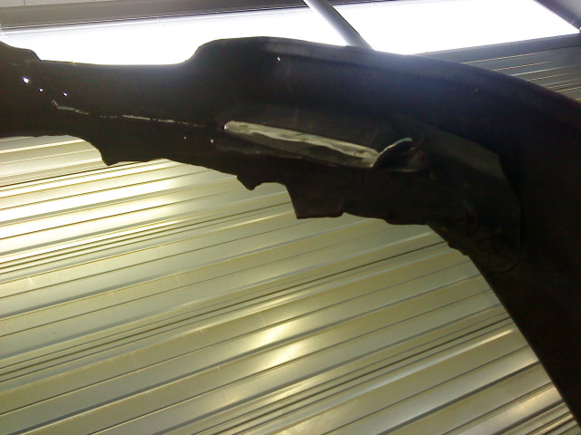

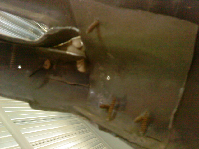

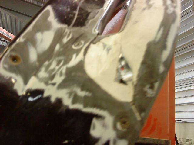

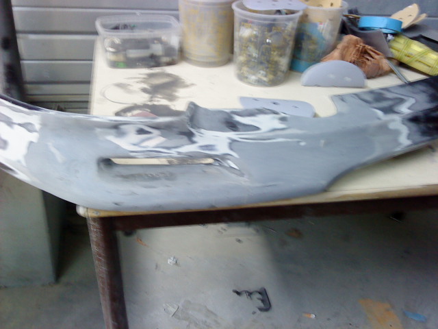

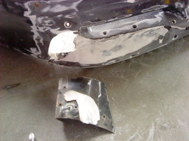

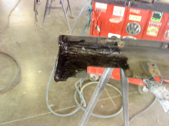

bon voila avec fatboy on a eu l idée de fabriquer des kits en fibre (lame av et ar + bas de caisse ) pour equipé nos mb6 , tout au  debut fatboy avait acheter un kit d origine a une  personne du forum pas tres honnete  mais malheureusement on lui a vendu un kit completement explosé et réparer a la clochard (lame av et bas de caisse) , d ailleur etant carrossier et connaissant la reparation du plastique  je me suis proposé de lui reparer,   mais franchement y a des moments  ou la magie de la carrosserie a des limites ( essaie soudage ensuite pointage et pour finir collage rien ni fait au niveau de la lame av) donc j ai fait  au mieux pour pour faire le moule de la lame av .

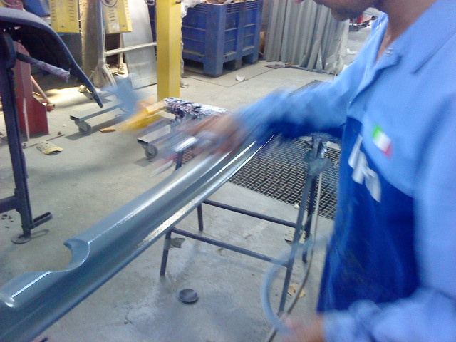

ensuite une fois fini j ai appreté tout les elements pour ensuite les reponcer au 500.
par la suite 5 couches de cire , gel coat , resine fibre pour faire le moule
et rebelote pour les pieces cire , gel coat,  fibre dont mat 300, mat 400,bibier,revigue mat

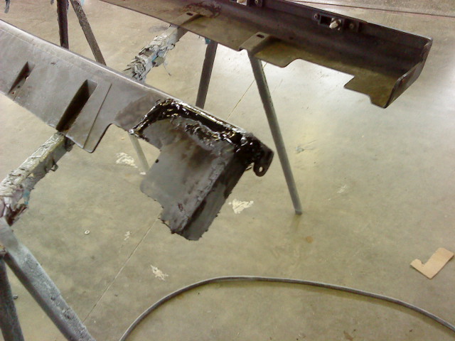

tout dabord photo des pieces éclater ensuite  reparer  et preparé , 3 semaines de boulot  entre midi et 13h30 + le soir
manquer carrement un morceaux sur un des bas de caisse

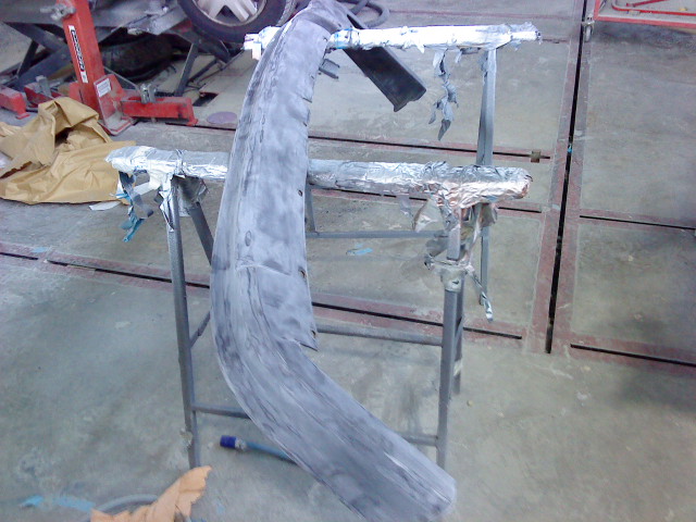

retour a la maison pour la preparation des moules
j ai commencé aujourd hui par la lame ar plus facile et surtout pour me faire la main car sa fait un moment que j ai pas fait de moule lol sa remonte a l epoque du tuning mdr
on ponce dabord l appret au 500 ensuite 6 couches de cire et gel coat pour aujourd hui

poncage au 500
passage de la cire
