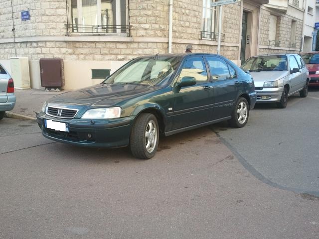

2 petite photos vite fait mais demain je la lave, inspection et shoot.
http://mbsquad.xooit.com/image/74/2/d/f/2011-10-20-17.16.03-2deb88d.jpg.htm
