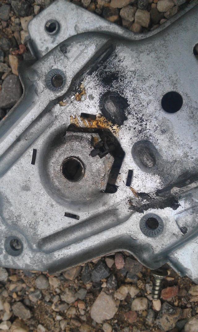

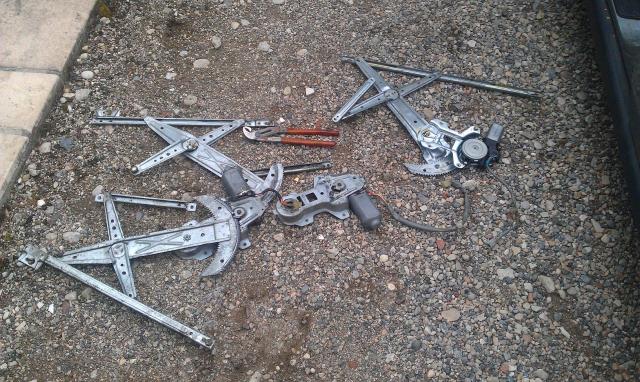

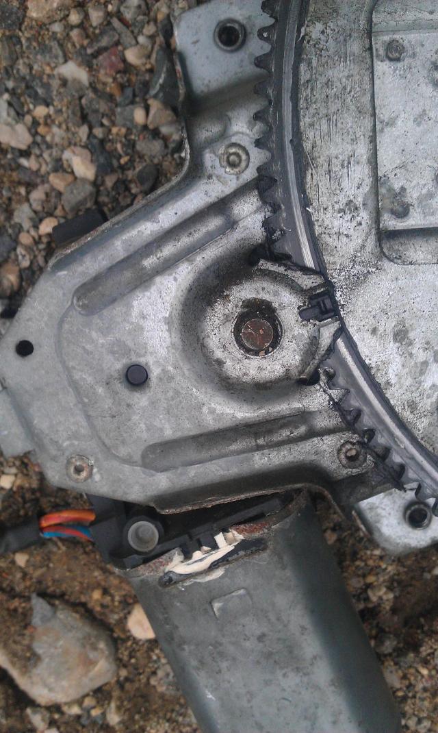

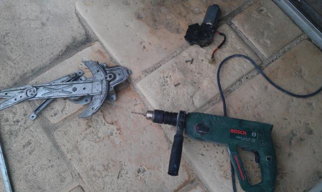

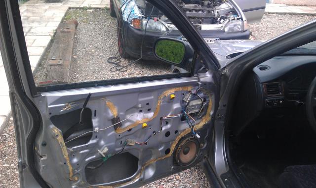

Petit récap de ce week end, après la vidange de la micra, la vidange de l'EG8 et celle de la MB1,je me suis attaqué à mon défunt lève vitre.
Petit démontage de tout ça
Le but, arrivé à le sauver avec un mécanisme d'ITR ou d'EG8. Bon déjà l'ITR comparée à la MB a des baies vitrées plutôt que des fenêtres....
Donc démontage du mécanisme d'EG
Mécanisme d'EG serti, mécanisme de MB vissé
Qu'à cela ne tienne, quand c'est comme ça, c'est beau, c'est bosch !
Dé-sertissage, revissage, remontage, ça fonctionne, une chose de réglée.
