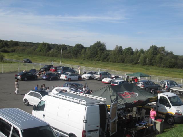

Ce week end fut chargé en rebondissement. Dimanche, j’ai sorti la Civic au boubonnais pour une journée avec l’association 100% piste.
Il a donc fallu que je la prépare un peu samedi.

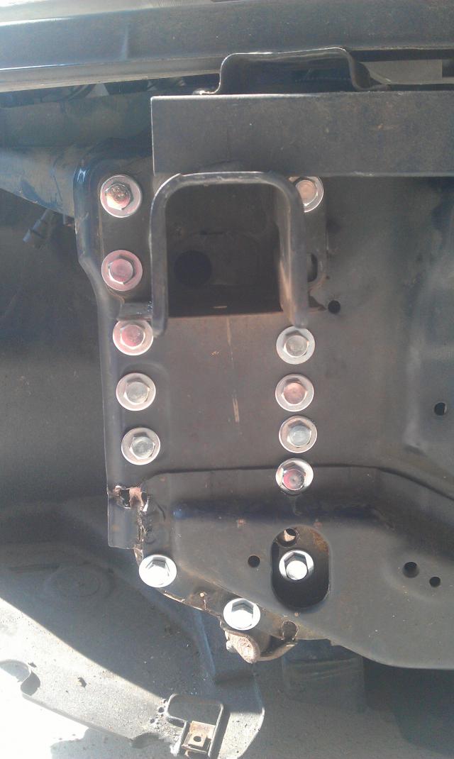

Les soudures de ma face avant se faisant la malle, j’ai décidé de lui claqué celle de la MB7, je l’ai fait démontable Laughing ...
Puis soudure du test pipe qui jouait à l’accordéon. Il ne bouge plus maintenant !

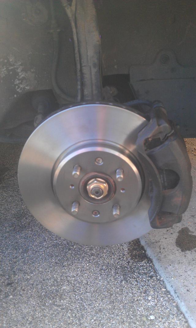

Une MB malgré qu’elle soit à moitié Rover, comme toute Honda ne déroge pas à la règle, d’origine ça ne freine pas ! Aller ça dégage à l’avant et on passe en disque MGZR en 282 et étrier de l’ITR. C’est mieux !
J’ai aussi dû faire des cales pour descendre ma barre anti roulis arrière afin qu’elle ne touche plus l’échappement. Et j’avais des problèmes de DA que j’ai essayé de résoudre sans succès résultat j’ai enlevé la courroie et je m’en suis passé (aujourd’hui je peux affirmer qu’il y a plus de virages à droite sur le circuit car mon poignet est mort)
Une journée bien chargée mais ce n’est pas fini ! Direction le Wangan import pour un petit rasso sympathique ou l’on devait rejoindre un pote qui habite plus près du circuit. Nous avons quand même écourté la soirée et somme rentré vers 2-3h seulement.

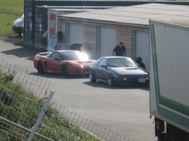

J’ai pu voir la belle MB6 de $ash mais sans croiser le bonhomme hélas. A dans deux mois peut-être.

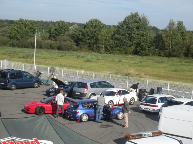

Bref apéro et dodo levé 6h arrivé sur circuit 8h30, déchargement de la RX7, briefing, dégonflage de pneu, moletage des D2 34 sur 36 et c’est parti.

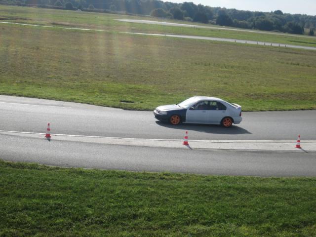

Tour de chauffe tranquilou pépère, tour complet et j’attaque en ligne droite en 2, 3 ça cire, 4 ça cire Shocked arrivé bout de ligne droite à 150m obligé de lâché à 9600tr et un peu plus de 160 car aucun intérêt de passer la 5, et oui la S80 est longue quand même. Claquage de troisième, virages long à droite et ce fut une série de long hurlement pour mes pauvres pneus. Laughing
En bref une belle journée de grift, le châssis se comporte plutôt bien mais les pneus étaient dans les choux. Les pilot éxalto n’ont de pilot que le nom !
Pour finir quelques photos de notre dream team :
N'ayez surtout pas peur de dire que ma MB est très belle ! Rolling Eyes
