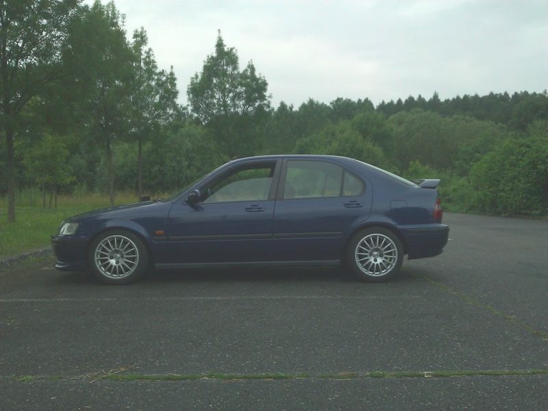

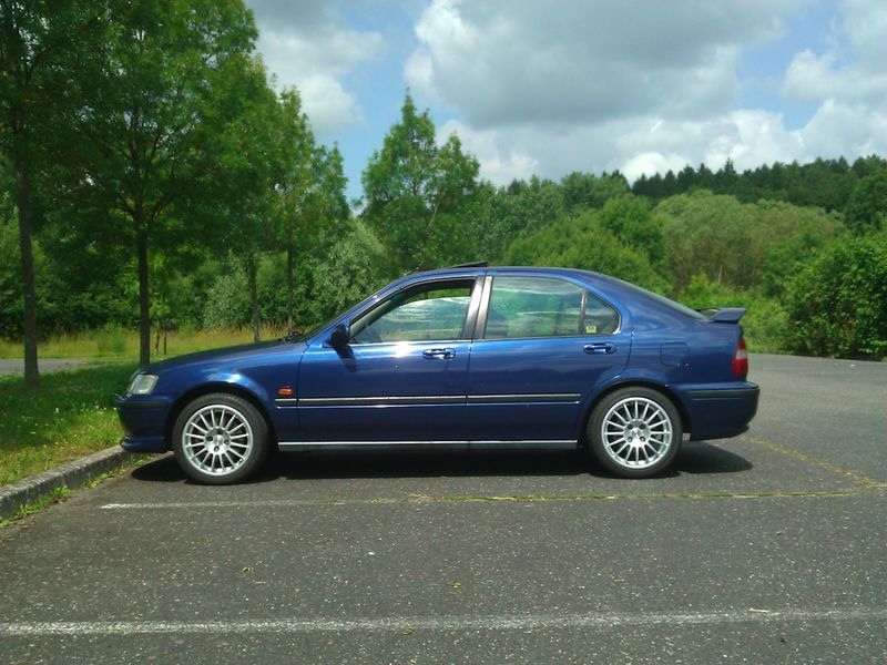

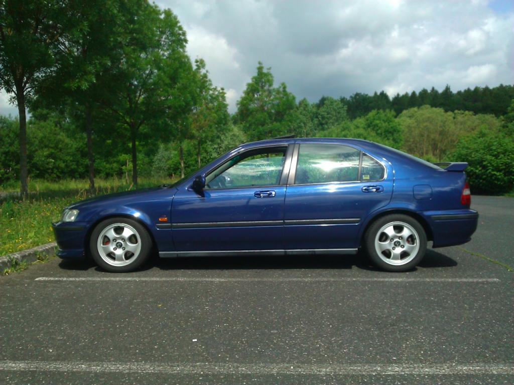

Je reprends donc ce poste.
Depuis j'ai récupéré des ressorts OEM; que j'ai moi même installé à l'avant pour voir si ça ne faisait pas trop haut :
résultat çà ne le fait pas du tout.
Donc rebelote, je redémonte le tout (je suis devenu une vrai bête pour changer les ressorts); mais en inversant gauche et droite et là miracle l'avant est rééquilibré et çà passe au poil de cul.
Petites photos pour illustrer
Jantes en 15"    Avant -35 + B6             et arrière -35 + B6 :
Jantes en 16"    Avant ressort Oem + B6    et arrière ressort -35 + B6 :
Jantes en 16"    Avant -35 + B6             et arrière -35 + B6   ( inversion gauche-droite):
En fait on voit bien que ce sont mes ressorts avant qui se sont tassés; je suis plutôt entre -45 et -50.
