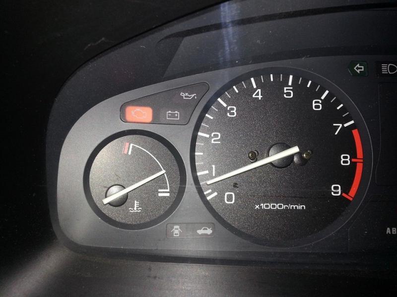

bon..pas de ct, car la veille j'ai eu un voyant moteur :/
je suis allée au boulot en voiture, il y a meme pas 1km (car souci a la cheville), a l'aller la civic était nickel, au retour pour rentrer chez moi, voyant moteur allumé Sad
je la gare au garage, la coupe et redémarre, plus de voyant. j'accélère a 2000 tours a l'arret pour voir si il y avait un bruit nouveau, et en lâchant l’accélérateur, elle s’effondre et cale.

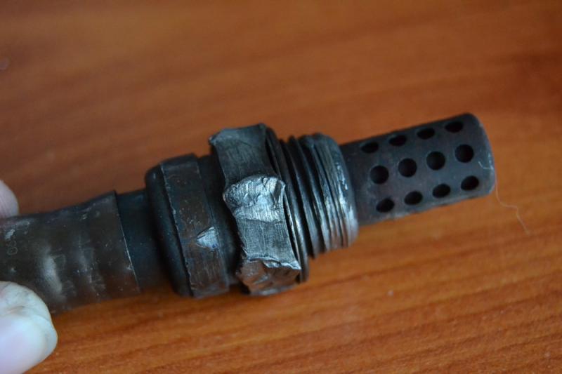

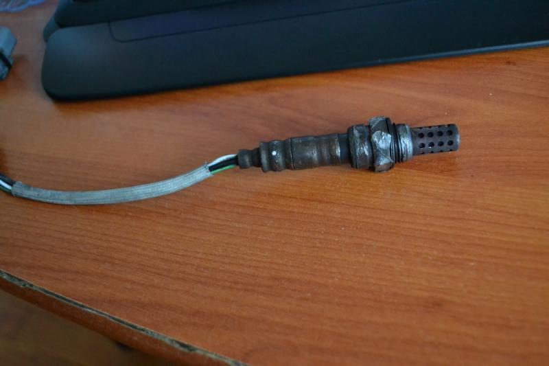

avec le code erreur 41 (encore merci teddy barre, david, clément pour vos conseils), on a pu trouver la panne : sonde lambda HS et testée a l'ohmètre.
ce qui m'agace, c'est que j'ai récupéré la voiture d'un mécano il y a 2 semaines (déja en la récupérant il y avait eu un petit couac), et la j'ai remarqué que mon connecteur de sonde était cassée au niveau des pattes + tenue par un colier colson.
ça fait 2 ans que j'ai la voiture, j'ai jamais vu ou eu de collier colson a cet endroit! de plus il y a une tache de chaud (genre un plastique chauffé qui a coulé) sur le connecteur :/ la sonde a du etre mise a température avec un chalumeau sans doute pour agir sur un écrou pas loin)
biensur c'est une panne récurrente chez nos Hondas je sais bien mais j'aurais largement apprécier qu'on me le dise...
bref sonde lambda a changer, mais vu que c'est archi collé, rouillé, pour l'enlever ça va etre tendu pour le collecteur, donc je m'attends surement a racheté ou trouver un collecteur d'occaz stock :/

Vous l'avez démonté à froid pour la massacrer de la sorte ?
