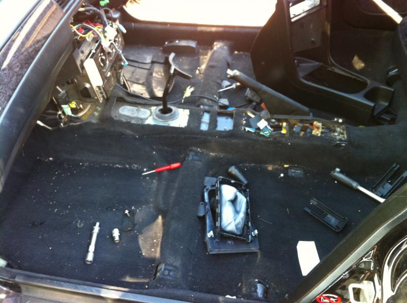

La voilà arrivé à la maison monté sur tôles. J'en est profité pour installer une boite à air et volant MOMO non SRS tout 2 de DC2 que j'avais déjà en possession. Mr. Green
J'ai ensuite fais un grand nettoyage car elle en avait besoin la pauvre
Avant  Shocked
Après Cool

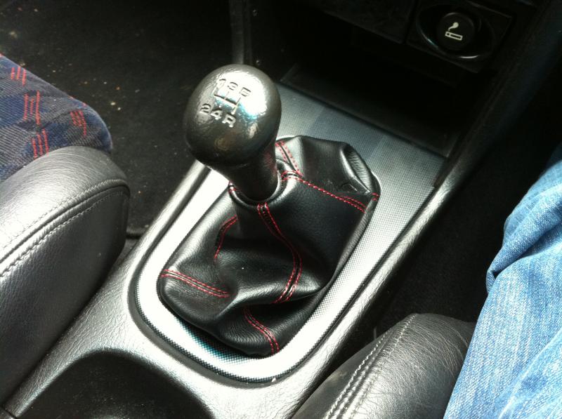

J'avais acheter un soufflet de levier d'vitesse, alors je l'ai installé en remontant le tout pendant le nettoyage.

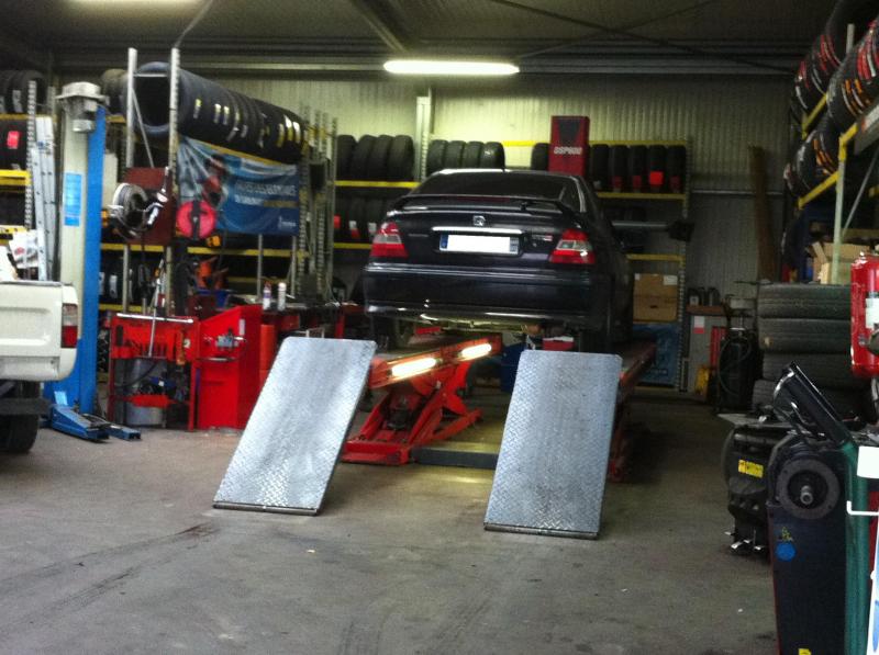

A la géo, parsqu'elle était handicapée...

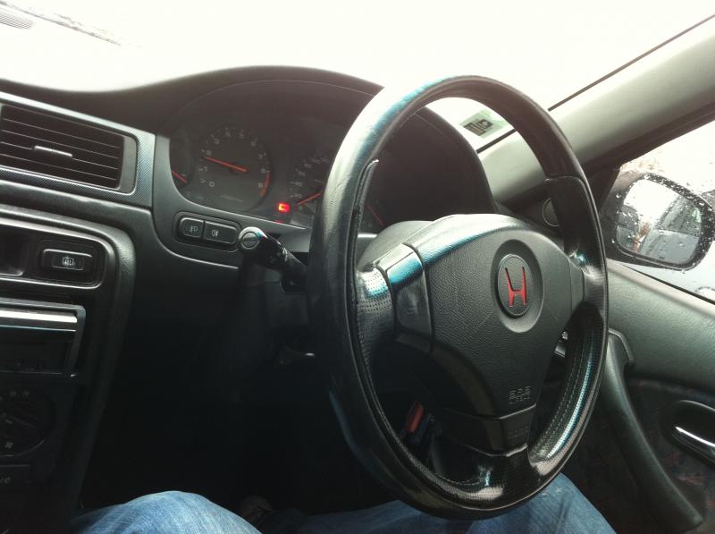

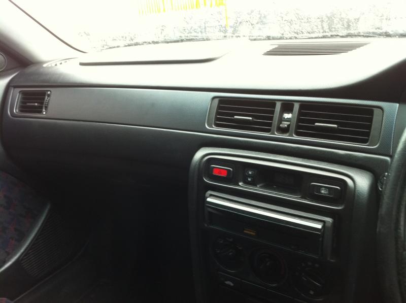

Remplacement de la ronce de noyer par du OEM carbone like + compteur en KM/H et volant Momo SRS de DC2

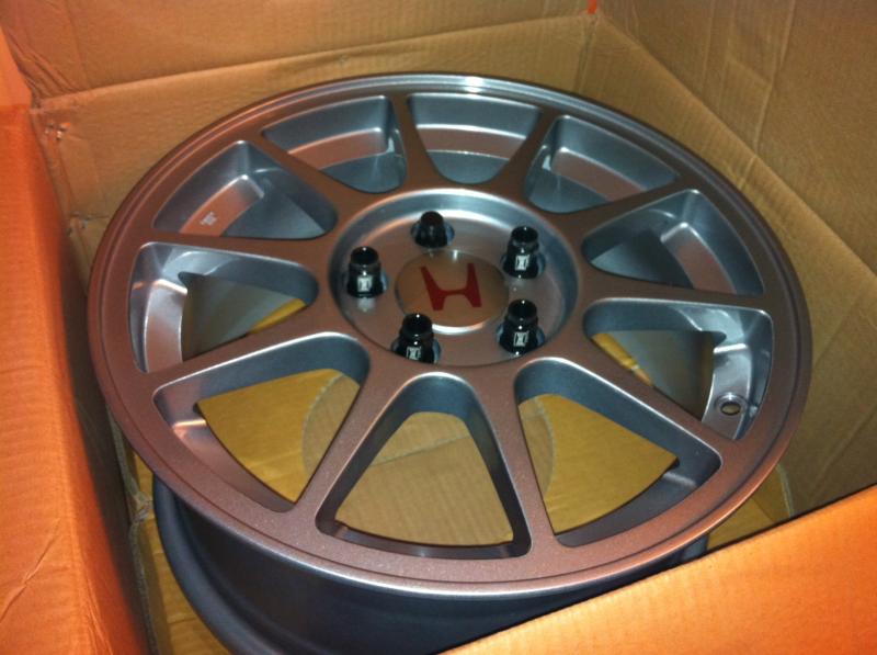

Nouvelles jantes Very Happy

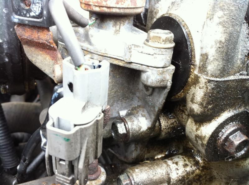

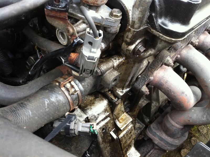

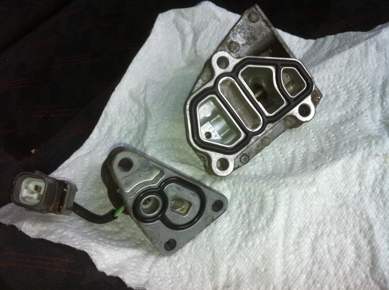

Joint solénoïde vtec changé suite a une fuite d'huile pensant que sa venais de là.
Solénoïde totalement démonté, nettoyer et remonter avec les nouveau joints
Il s'avère que la fuite proviendrais finallement du joint d'ACC.

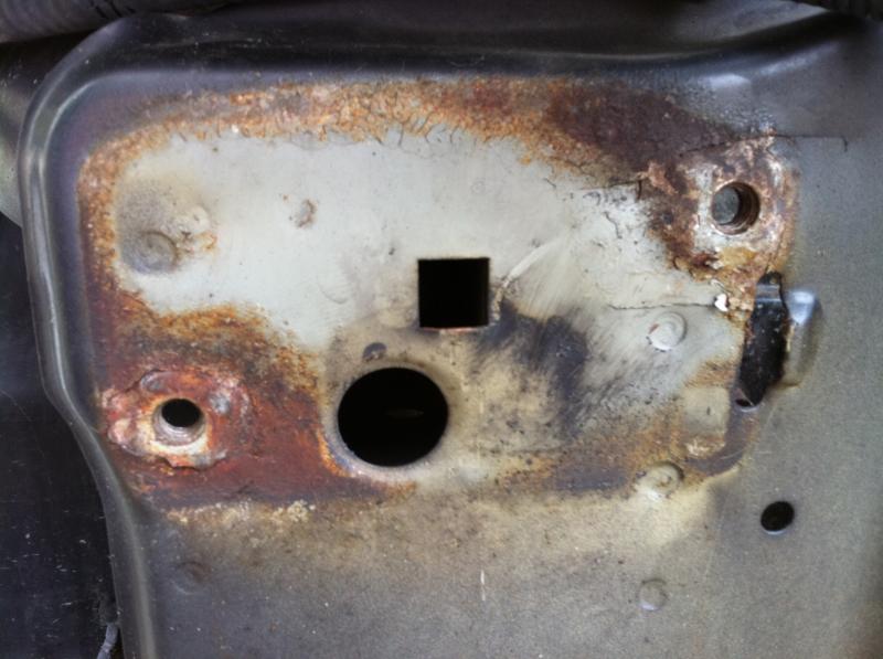

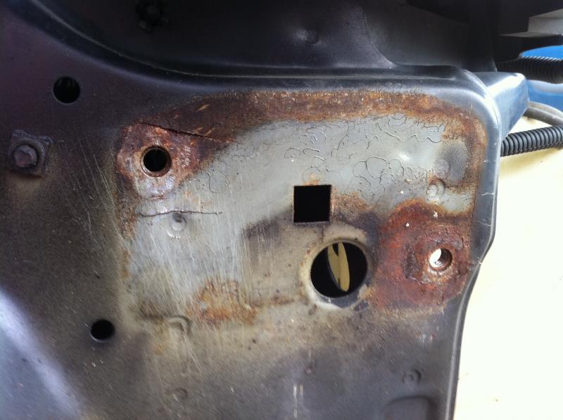

Maintenant les gros traveaux plus ou moins, en démontant mon PC AV j'ai remarquer que ma face AV était fissuré par endroit assez genant.
Ponçage des endroit a traité et soudure (soudure de plombier donc faite pas attention a la gueule, merci papa lool)
Une fois fini, reponçage des soudures et des autres parti légèrement attaquer et peinture grossièrement faite
J'ai pas fait de photo une fois tout remonté mais tout est nikel, j'ai plus de jour entre le PC et le capot. Smile

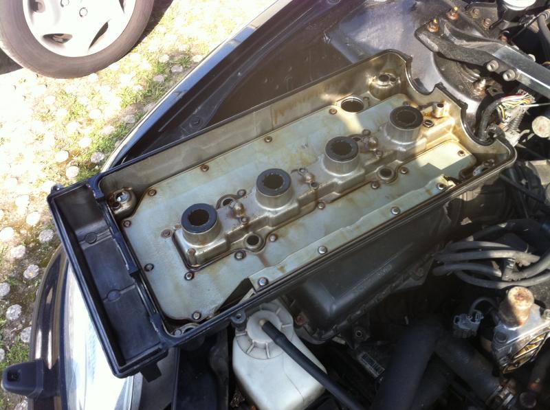

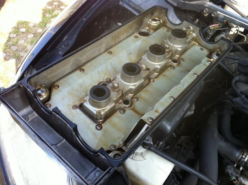

Joints d'ACC, couvre culasse et bougie denso reçu pendant les jours de pluies
Changement des joints (on aperçoit la barre av supp. de DC2).

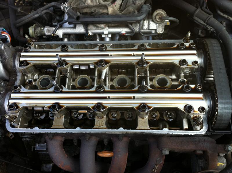

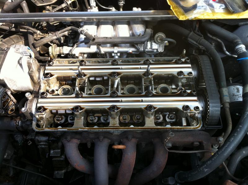

Changement du joint du cache culbu (j'aurai du pensé aux joints de puits de bougies aussi)
Nettoyage autour du culbu

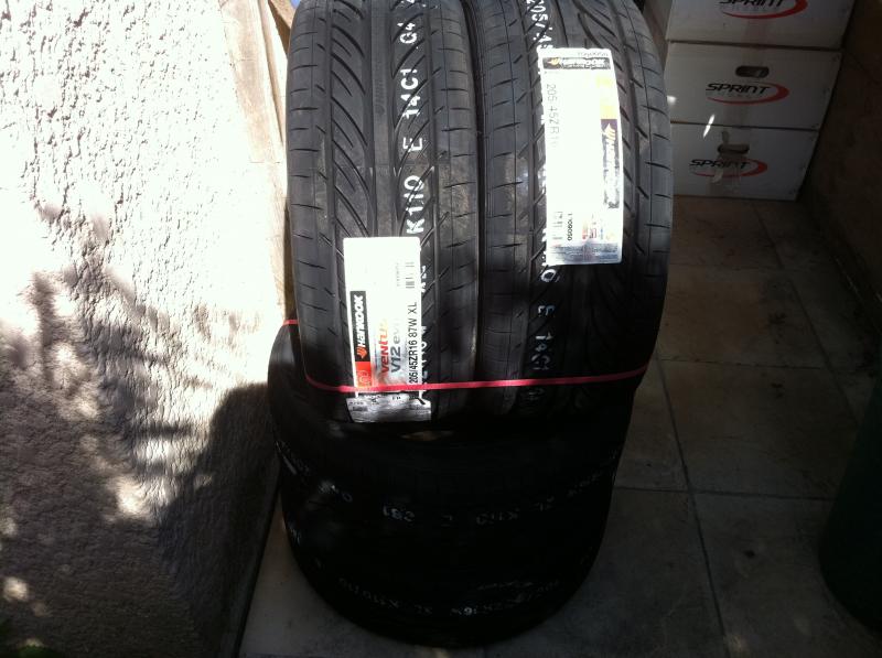

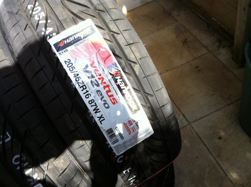

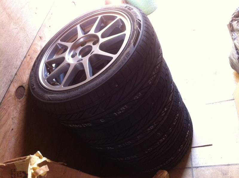

Réception des Hankook Ventus Evo V12 205/45 R16
