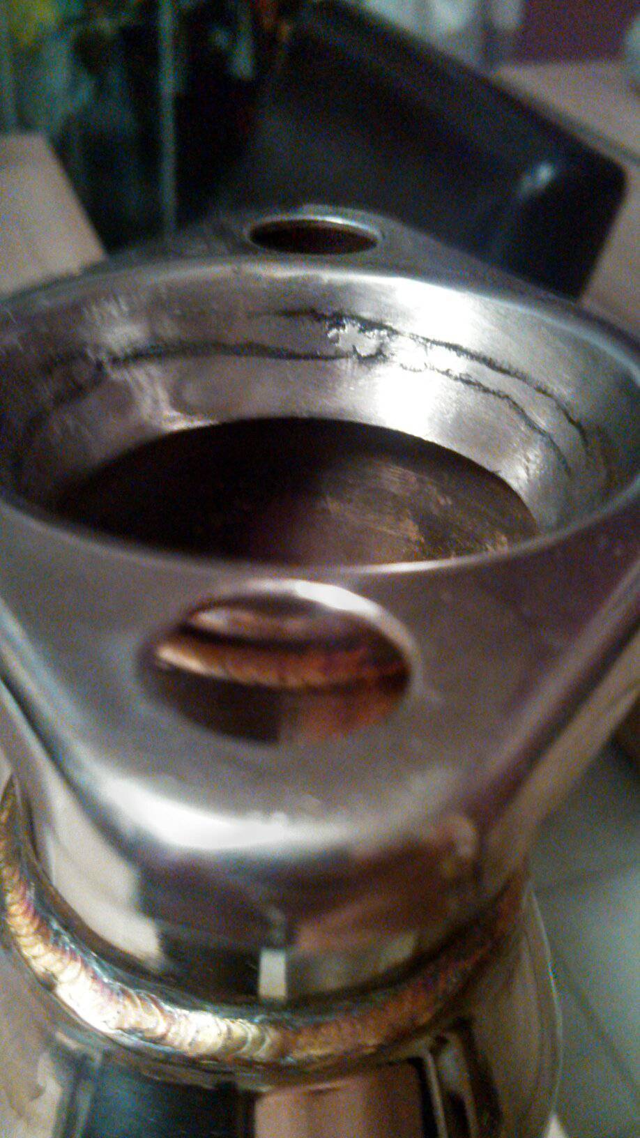

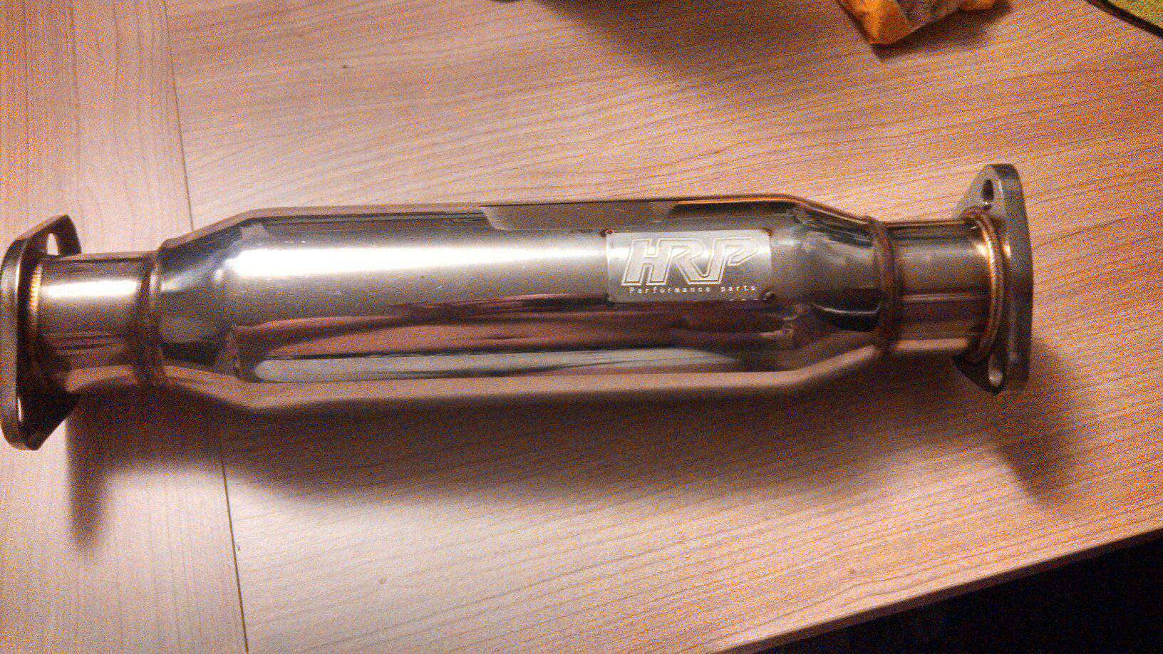

Hop la, petit déterrage, j'ai trouver sa dans mes cartons, un decata HRP pour ma civic ec9 que je n'est jamais monter...
il est en inox donc, diamètre d'entrée (collecteur) 47 mais possible de le retailler a la dremel, et diamètre sortie en 60.
Est ce qu'avec une ligne toyosport qui est en 60 et le collecteur OEM vous pensez que sa se monte sans soucis ? (Il fait 42cm, si je le fait rallonger de 4 pour arriver aux 46cm des mb6)

si tu le rallonges et que les brides sont orientées de la même façon y aura pas de souci.
par contre c'est 45cm il me semble les MB6 (et 44 les ITR donc les décata d'ITR se montent aussi sans pb en tirant un peu les silentblocs)
MessagePosté le: 28/07/2013 12:51:35 Sujet du message: Décata Bolt-on sur MB6 Répondre en citant
Un petit repère est vite fait a la règle proprement Wink
Et donc 3 cm donc 45 Smile
