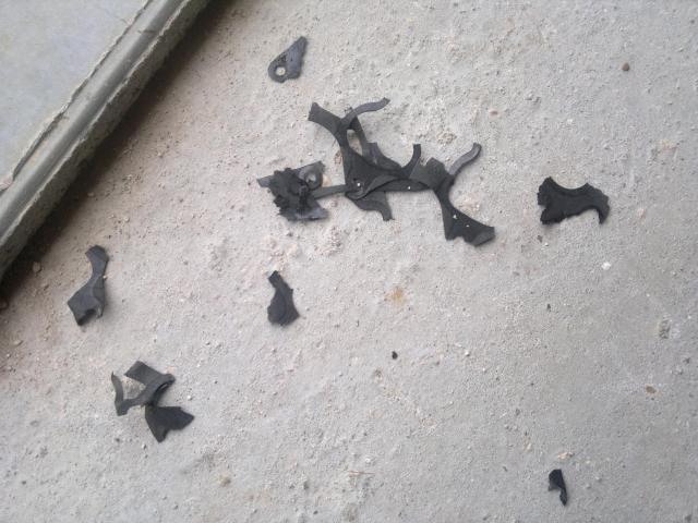

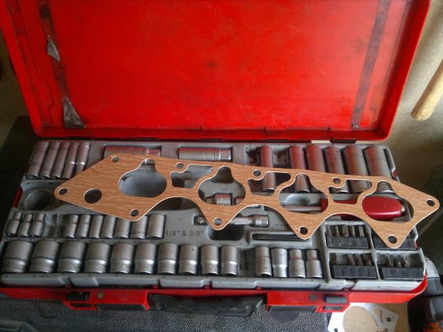

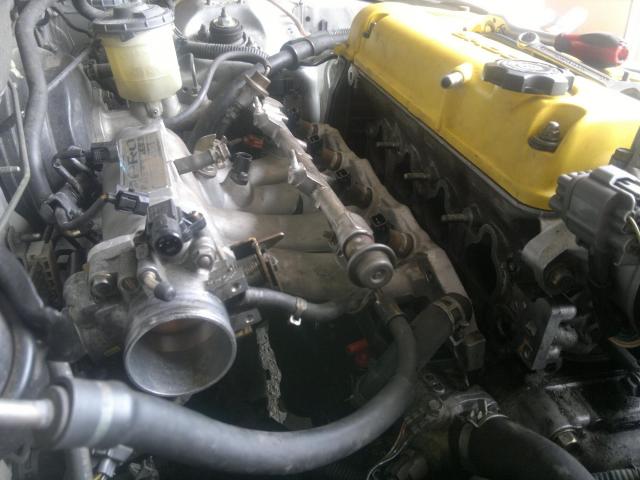

En aspergeant de l'essence sur le joins du collecteur d'admission , je me suis aperçu que mon B18 prenai des tour ,,,
je viens de changer le joins du collecteur et maintenant tout roule nikel ...
vieux joins
nouveau joins
Ma civic a retrouvé son ralenti a 750tr/min comme avant , nikel Smile lll
