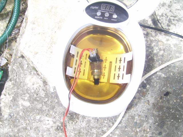

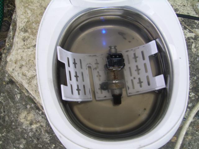

Mr. Green jsuis con vue que sa marche en alternatif , j ai repondu tout seul a ma question mais heureusement jsuis aller chez electronic 33 et le gars m a bien expliquer comment faire fonctionner mes injecteurs voici mes achats
un transformateur qui passe du 220v a 9v 30va
une diode 1n4002 pour faire fonctionner mes injecteurs a 6000t brancher entre le transformateur et l injecteur
et fusible de 2A

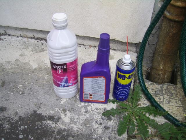

les produits qui vont etre utiliser
essence F
 wins nettoyant injecteur (en faite c est du kerozene a l interrieur mdr)
wd 40
et a la fin plus de maison j aurais tout cramer Mort de Rire

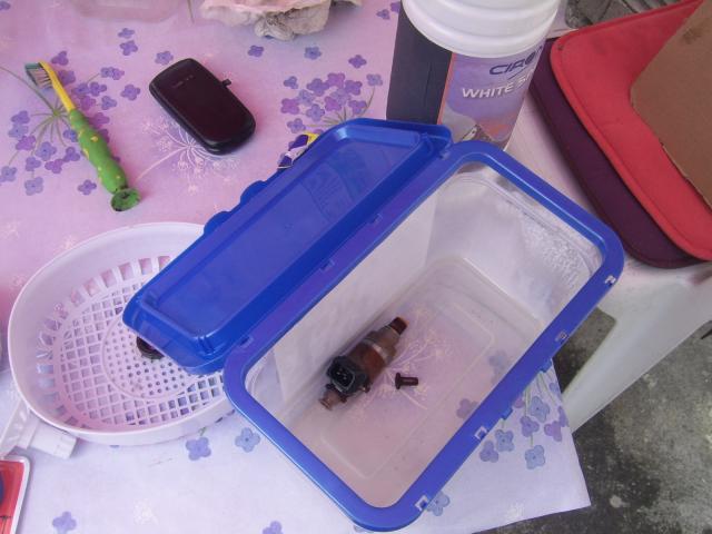

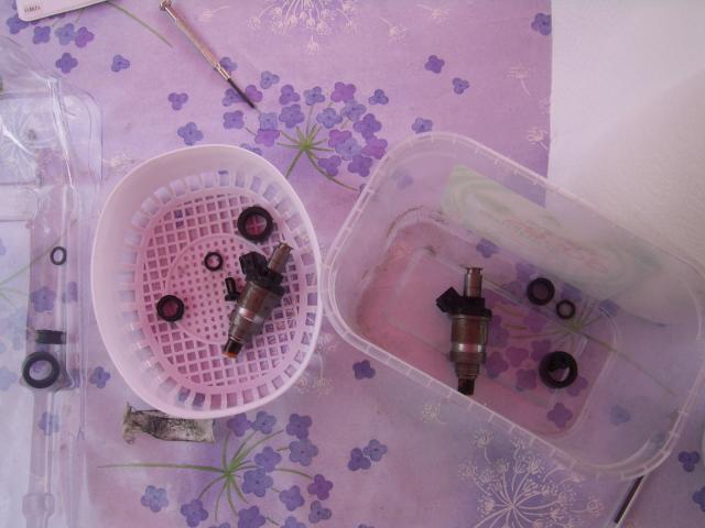

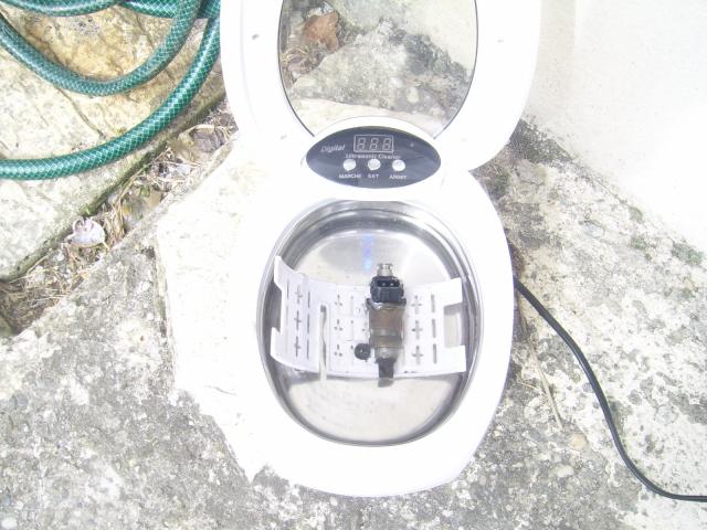

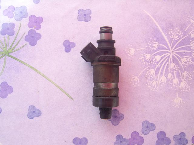

Okay aujourd hui nettoyage des injecteurs fait , j ai mis 5 heures en tout la voiture demarre au quart de route j ai fait un tour avec et impressionnant le changement Shocked voiture vachement plus souple , je dirait pas que la voiture a gagné des chevaux par contre Mr. Green mais moins de saccade oN dirait une horloge toute neuve a l ecoute et a la conduite  Okay
pour ceux qui veulent que je leur fasse envoyez moi un MP
PAR CONTRE les mecs qui fond comme ils disent revenir comme neuf tout chromé juste avec la machine ultra son je siterais pas le nom c est des grosses connerie , par contre c est vrai que la machine decape bien la merde , plus de depot au injecteur , j ai fait plusieur bain avec a chaque fois du produit propre en faisant fonctionner les injecteurs

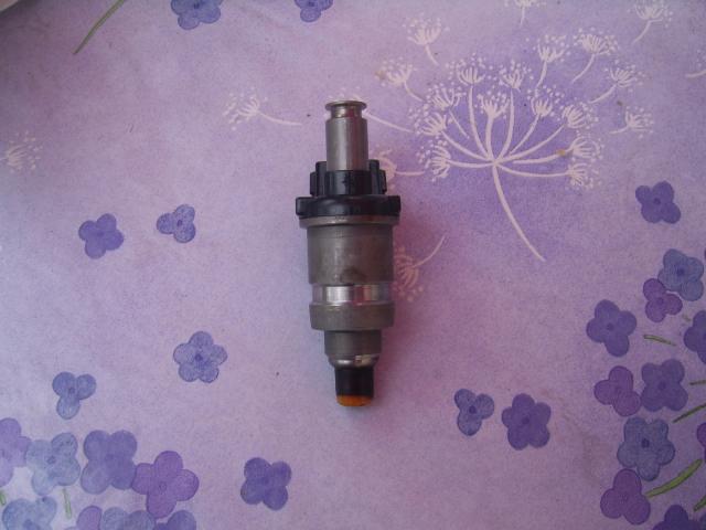

AVANT
APRES

petite question , combien de temps les as-tu laisser ?
as tu site pour les informations que tu as decrites ?
L'entretien se fait tous les combien de kilometres ?
Uploaded with ImageShack.us
MessagePosté le: 09/05/2013 01:12:36 Sujet du message: nettoyage ultrason injecteur civic mb6 Répondre en citant
tout est decrit dessus(http://faq.6enligne.net/display.php?id=116/nettoyage-des-injecteurs)  mais j ai pris d autre info sur d autre site , perso j ai fouillé enormement de site sur les meilleurs moyens de nettoyer les injecteurs
sinon j ai passé plus d une matiné a nettoyé un par un les injecteurs , franchement j ai bien rouler aujourd hui et sa vaut vraiment le coup la voiture n a pas du tout le meme comportement et pourtant j ai remis a neuf le moteur l an dernier . Elle tourne comme une horloge j ai une voiture casi neuve avec tout ce que j ai fait dessus .

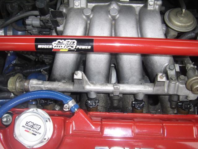

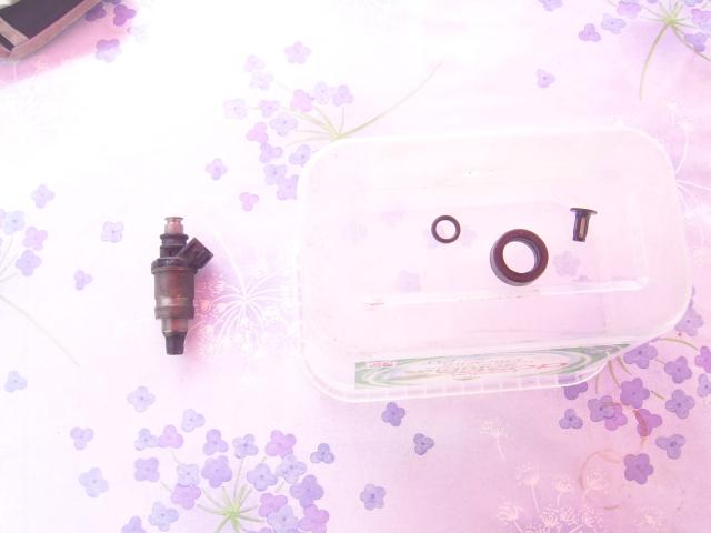

as-tu changer les joints ?
sont-ils compliqués à demonter de la culasse ? grippsé , joint séchés
MessagePosté le: 15/05/2013 18:00:56 Sujet du message: nettoyage ultrason injecteur civic mb6 Répondre en citant
non j ai changer aucun joint c est super simple a démonté meme mon fils de 6 ans serait le faire , a juste a devisser 4 vis au niveau de la rampe ensuite tu tire et tout vient  Okay
