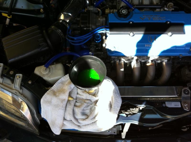

Pour la purge c'est toujours préférable de la faire, il n'y a pas de vis de purge: il faut faire le niveau dans le radia et le vase puis faire tourner le moteur avec le bouchon de radiateur ouvert (ouvert ouvert, pas juste desserré) jusqu'au déclenchement du ventilo en pressant régulièrement les grosses durit pour faire remonter les bulles.
Attention: dès que tu vas mettre le moteur en route, avec la dilatation du LDR, ça va déborder du goulot du radiateur, il faut donc positionner un récipient fixé au goulot d'une manière plus ou moins étanche pour permettre au liquide de monter.
