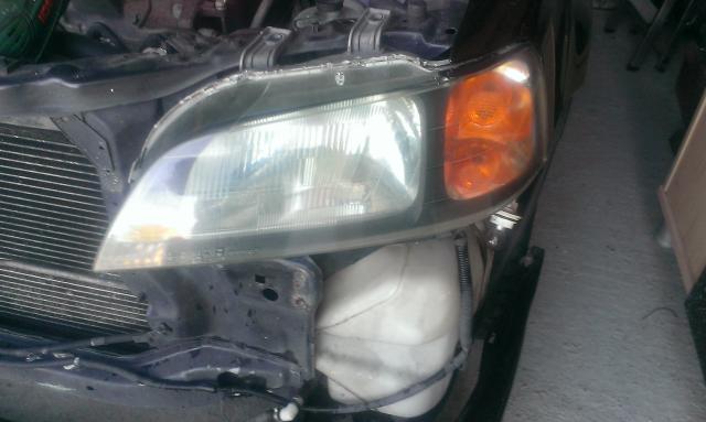

je suis entrain de remettre au propre mes phare avant , car ils ont bien jaunie avec le temps ...
pour cela , je demonte mes phares entièrement et je vais utilisé du rénove phare de marque " GS 27" .
petite question , étant donné que j'ai des ampoule 100W , est il obligatoir de remonté la partie strié de l'interrieur du phare ???? ( voir photo ci dessou)

Oui la partie strillée est importante même si elle est moche

il faut soit la partie striée soit un fond de phare striée sinon ton faisceau ne ressemblera a rien !
j'ai deja tester sans cette plaque ça rajeuni telment la voiture mais il faudra adapter un fond de phare striée d'une autre voiture. j'ai pas eu le temps de chercher quel type de phare conviendrai mais je pense qu'il y a moyen d'adapter les fond de phare de EG, ceux en glace lisse.
sinon il faut adapter un lenticulaire et tu pourra supprimer cette plaque tres moche.
pour les clignos c'est plus simple, il suffit d'avoir des ampoules oranges et op tu enlève tout ce qu'il y a dans le phare Wink
