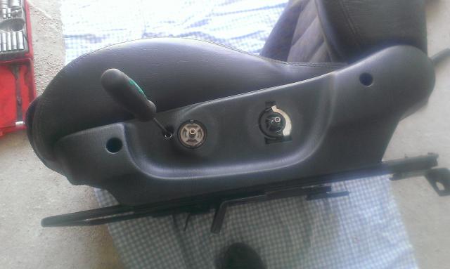

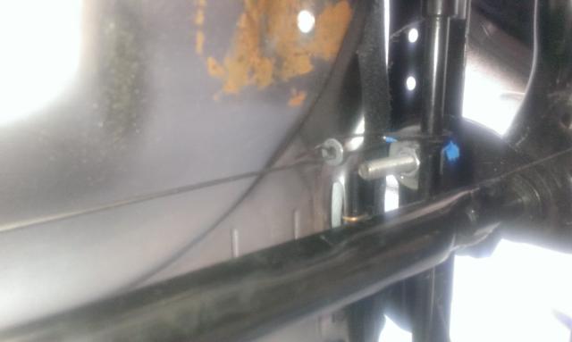

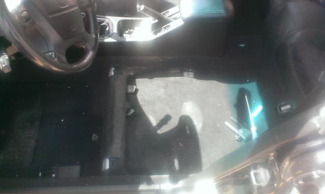

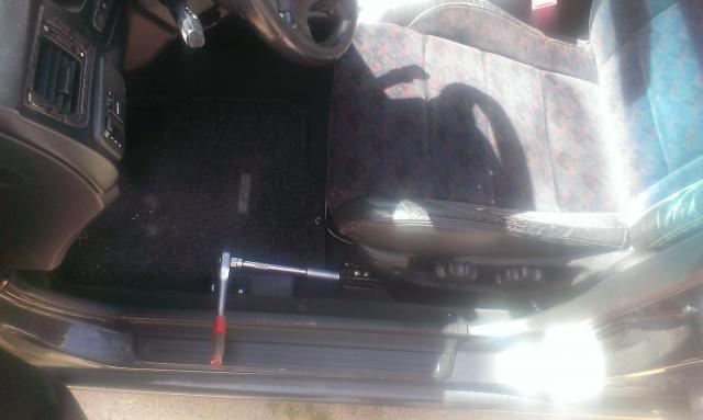

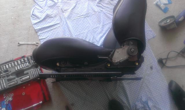

pour commencé , il faut démonté les siège d'origine MB6 ( siège conducteur pour celui ci)
On va utilisé les glissière du siège MB6 que l'on va adapté sur le siège S2000.
Pour cela on démonte celui du siège MB6

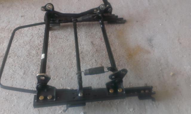

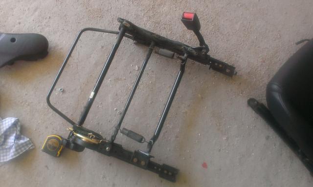

Voici donc la glissière MB6 .

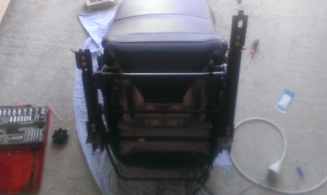

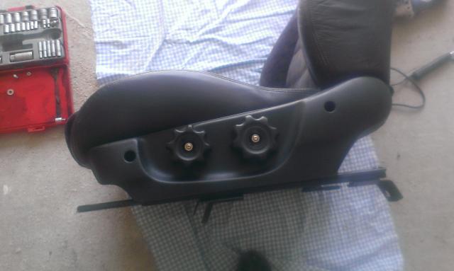

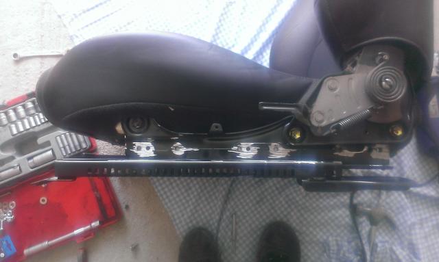

Maintenant on va s'attaqué au glissière S2000

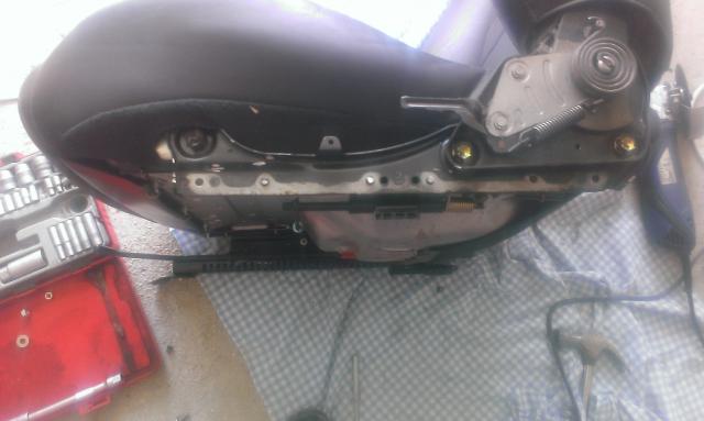

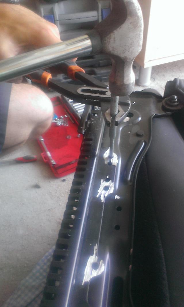

Pour les demonté et avoir une chance de pouvoir les remonté un jour , on va retiré tous les rivet a la disqueuse .
Pour retiré les rivet , on utilisera un chasse goupille et un marteau

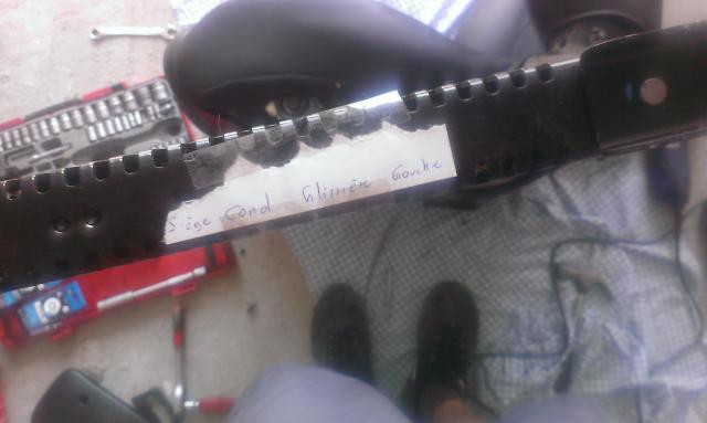

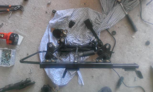

Une fois la glissiere retiré , on note sa correspondance ...
Même étape de l'autre coté .

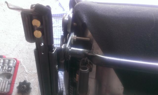

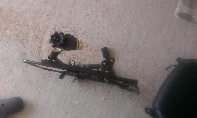

Maintenant , un problème se pose ,,,a glissière de MB6 est équipé d'une molette qui permet de monté ou descendre le siège ...
Se système nous bloque pour le montage du siège S2000 j'ai donc pas eu le choix que de disqué le systeme de monté du siège ...

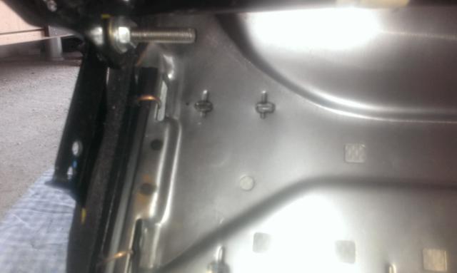

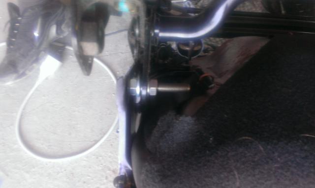

Ensuite j'ai repercé deux trous sur les rail de siège s2000 pour pouvoir monté ma glissière et j'ai comblé l'écart avec des écrou
Et voila le résultat une fois monté .
