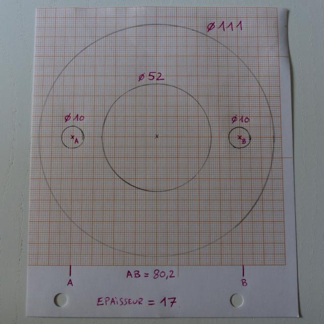

Là je suis en train de réfléchir à la conception de cales pour réhausser un peu le nez et peut-être bien mettre les ressorts avants en place Wink
MessagePosté le: 29/09/2015 13:45:09 Sujet du message: [MB6] Ma black pirate Répondre en citant
Des news ici.
Pour ce qui est des entretoises d'amortos, après avoir discuté avec mon préparateur on va faire simple finalement. Pas de rotation, juste des filetages rallongés sur les coupelles d'origine, et une cale d'épaisseur 17mm.
Je partage mon plan :
Je ferai un feedback et des photos quand la modif sera effectuée.
