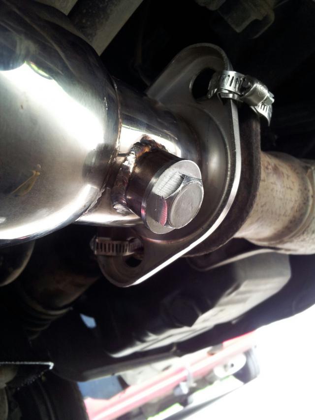

Bon alors mon premier retour sur ce décata. Comme prévu, la longueur est idéale, le diamètre aussi. Par contre j'avais un doute sur l'orientation des platines, qui était fondé finalement. Il me manque quelques degrés pour aligner les trous et pouvoir visser côté collecteur, après avoir vissé côté intermédiaire. En plus de ça, cette orientation place les porte-sondes vers le bas, ce qui est mauvais. Enfin dans mon cas je n'ai pas de sondes à y mettre mais bon... Bref, j'ai quand même fait un montage temporaire, avec finition dégueulasse aux serflex en métal Laughing
Je vais tâcher d'ici 2 semaines de faire modifier la pièce par un soudeur : on découpe côté triangle (là où il y a le plus de place), et on ressoude avec la bonne orientation pour que le montage soit plug and play avec les sondes vers le haut.
Vu que je l'ai mis en place tant bien que mal, j'ai roulé un peu avec. Le bilan est plutôt positif.
- à l'allumage du moteur, je la trouve légèrement plus discrète
- en roulage urbain, les tonalités graves sont bizarrement un peu plus présentes, "bourdonnement" un poil plus important mais rien de gênant
- l'entrée dans le vtec reste audible mais s'entend moins franchement qu'avec le décata sans résonateur, pour moi c'est positif dans un daily
- dans les tours, ça gueule un peu moins qu'avant mais ça reste suffisamment expressif pour moi
- et surtout, au lâcher de gaz à haut régime, la descente sonore est bien plus propre, je n'ai plus le grésillement et la résonance métallique aiguë dont je tenais à me débarrasser ! Smile
Auparavant, j'avais un bruit de casserole de résonance à 2200 tours, qui a aussi disparu sur les premiers kilomètres. Mais là il y a un bruit qui est revenu au même régime, qui fait penser à une pièce métallique qui frétille (c'est dur à expliquer). Je ne sais pas si ça vient de mes super serflex ( Mr. Green ) ou si le résonateur est déjà en train de partir en couille Laughing On tirera ça au clair lors du prochain démontage, pour faire la soudure et remonter ça propre... Wink

alors je veux pas que tu le prennes mal car je sais pas si tu l'as fait mais je pense que oui,
as tu essayé de le mettre de plusieurs façons car sa met déjà arrivé qu'à la fabrication il avait fait un sens de montage!
pour ton grrring je pense à tes colliers aussi car en roulant sa doit te donner un jeux et vibrer.
tu as eu les fortes pluie aujourd'hui ? sa a re-fuit dans la titine ??

Ben pour se placer côté triangulaire, il n'y a que 3 façons possibles, par rotations de 120 degrés. Aucune chance de faire plus près du but que ce que j'ai fait, en tournant de 120 dans un sens ou dans l'autre.
Pas mal de pluie hier, tapis sec pour l'instant... mais je n'ai pas vraiment roulé sous la pluie, ça joue peut-être.

aaarf ... j'espérais pour toi que ça se colle mieux mais si tu as déjà essayé ...  Embarassed

C'est pas grave, j'étais conscient du risque en l'achetant. Quand les vendeurs ebay t'annoncent des décatas compatibles avec toutes les générations de Honda sur une plage de 12 ans... forcément c'est du bullshit et ça ne monte pas à tous les coups. Je me suis assuré que la longueur et le diamètre étaient ok avant l'achat car ça aurait été plus chiant (pour la longueur) voire impossible (pour le diamètre) à corriger, mais pour l'orientation j'étais prêt à prendre le risque. Wink

Une disqueuse, un fer à souder et hop Smile
