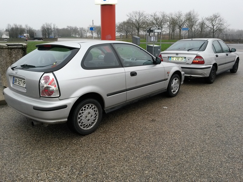

Jeudi 18 Décembre je prends la direction de la banlieue Lyonnaise pour aller voir une auto trouver sur LBC
Il s'agit d'une civic (normale me direz vous) avec 120 000km pour 500euros
Après avoir pris quelques infos, les trois jours avant de prendre le chemin pour la voir. Elle a plus de kilomètre que prévu 140Mkm le gars c'était planter sur l'annonce. Bref pour ce prix là on va pas chipoter...
Décollage pour 1h30 de route, on arrive en plein milieu des quartiers mal-favorisé Laughing une "résidence" avec un portail c'est ici je la vois en plein centre du parking.
J'appel le type, il descend.
Je demande la clé pour regarder la voiture, premier bilan euuuuuuu c'est un cendrier roulant Laughing Laughing de la cendre du tableau de bord, au plancher en passant par la console centrale mur

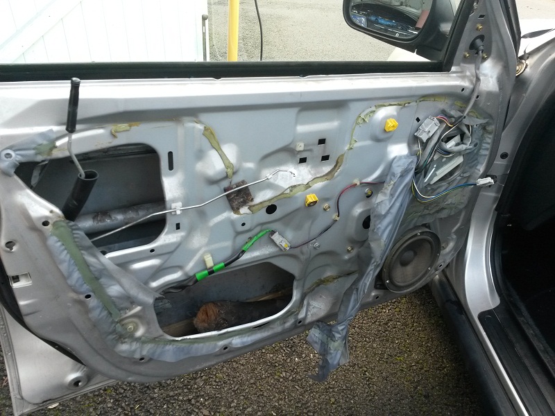

Bref la vitre conducteur comme toutes civic qui ce respect qui ne fonctionne plus en même temps lorsque vous verrez la photos vous comprendrez pourquoi ça ne marchait pas Laughing
Les 4 pneus criaient au désespoir tellement le témoin d'usure était attaquer, normale le jour où l'on descend il pleut comme vache qui pisse (comprenez que c'est le déluge Mort de Rire )
On check les niveaux donc 1/2L d'huile en trop normale c'est un vtec il en mange Laughing les autres sont correct.
On va pour tester la voiture sur 2 rue et là... HELLAAAAAAAA mais il est où le point de patinage? Shocked
Bon alors va t-on pouvoir rentré en un seul morceau Laughing
Je négocie avec le type qui avait 4 pneu neige dans un local avec ma chance je vous laisse deviner... aucun gonflé et un avec un clou Laughing
aller on tape la tchatch car je fais pas tant de kilomètre pour tomber sur un aussi bon tromblons et crac l'affaire est conclu...

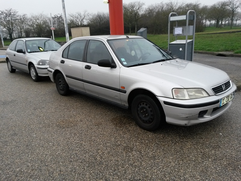

ME VOILA PROPRIÉTAIRE D'UNE MB3 Cool Bien sur pour le prix j'ai pas de CT mais j'ai fais le bilan...
Et hop nous voilà parti pour un périple de 120km d'autoroute sous pluie battante avec un engin de mort avec une odeur de cendrier roulant au point de me donner des hauts de coeur Laughing
On cherche un point pour gonflé les pneus mais quedal... OSEF on décolle
Monté de Vaux En Velin obligé de donner des coups d'embrayage pour gravir cette pente a... 4% environ Laughing arriver au péage comme par hasard le télépéage ne fonctionne pas obligé de sortir de l'auto pour choper le ticket sa part bien...
Les petits virages ce traduise par un véritable combat entre le volant / le sentiment de ce sentir léger comme une plume à la direction / checker les rétros afin d'éviter tout carton Laughing
Les dépassements de camion ce traduisent en un véritable bal dansant Laughing tout en évitant de trop ce lancé, l'embrayage fumée me faisait comprendre ma fougue Laughing
Et une fois rentré un OURA de soulagement Laughing

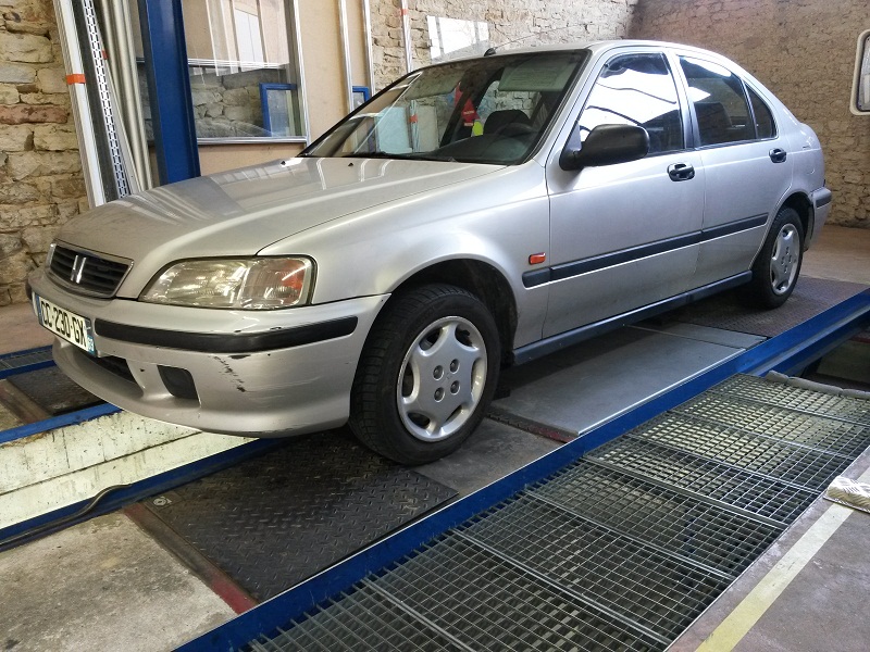

Un CT à déjà été fait mais après un très très très gros nettoyage de l'habitacle. Au passage je remerci Nephilim et ma chérie qui m'ont aidé Okay l'habitacle à dû entièrement être démonté/aspiré/nettoyé/remonté
A présent je fais place aux quelques photos après ce récit Very Happy
Après quelques pièces sorti de la cave elle était déjà un peu plus présentable Laughing Et oui vous ne rêver pas le gars avait fais ces réserves de bois pour l'hiver Laughing

Lève vitre AVG

Bon après un petit échange avec Alex1135, me voilà avec une lame a monté prochainement et un accoudoir central qui va faire fureur une fois que je l'aurais habiller avec de la feutrine adhésive Very Happy
Le lève vitre est arriver mais comme je suis un gros boulet j'avais pas lu les petites lignes où il es noté :
"without motor"
Total des comptes, j'ai plus qu'as trouver un moteur Rolling Eyes
