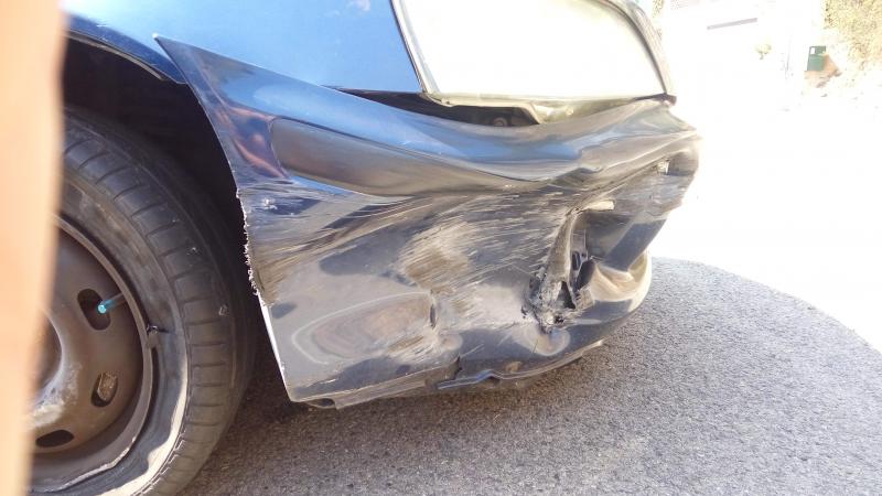

Un peu de news . Tout allait bien jusqu'à maintenant, ma belle à passé ses 178.000 hier ( J'ai loupé la photo 177777, Sorry  Mort de Rire )
Cependant cette nuit  BOOM gros tapage Mort de Rire   je l'écris en rigolant, mais en vrai j'ai les boules. Ça doit être ma façon d'extérioriser. Ma civic c'est mon bébé, ça me fait mal de la voir comme ça.
Allez je vous montre et on en parle :

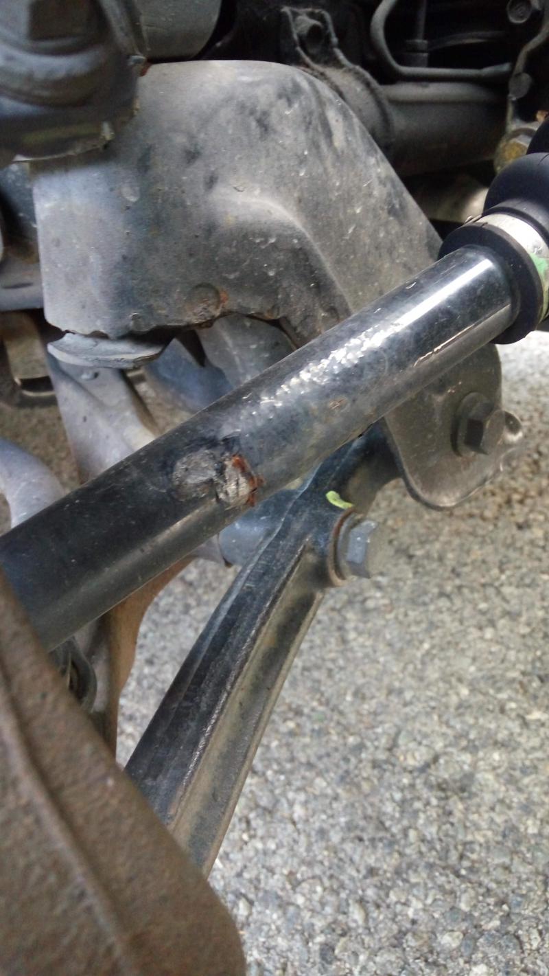

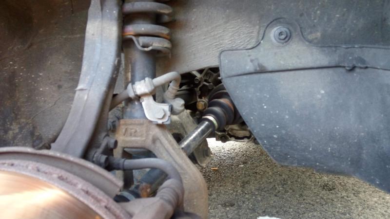

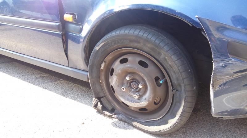

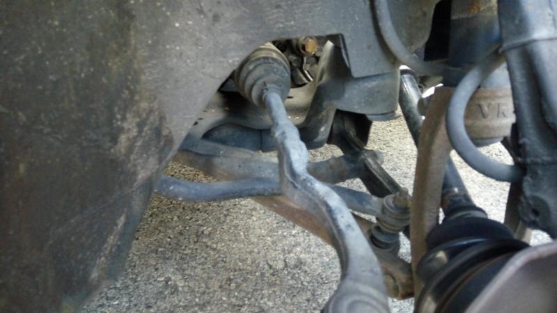

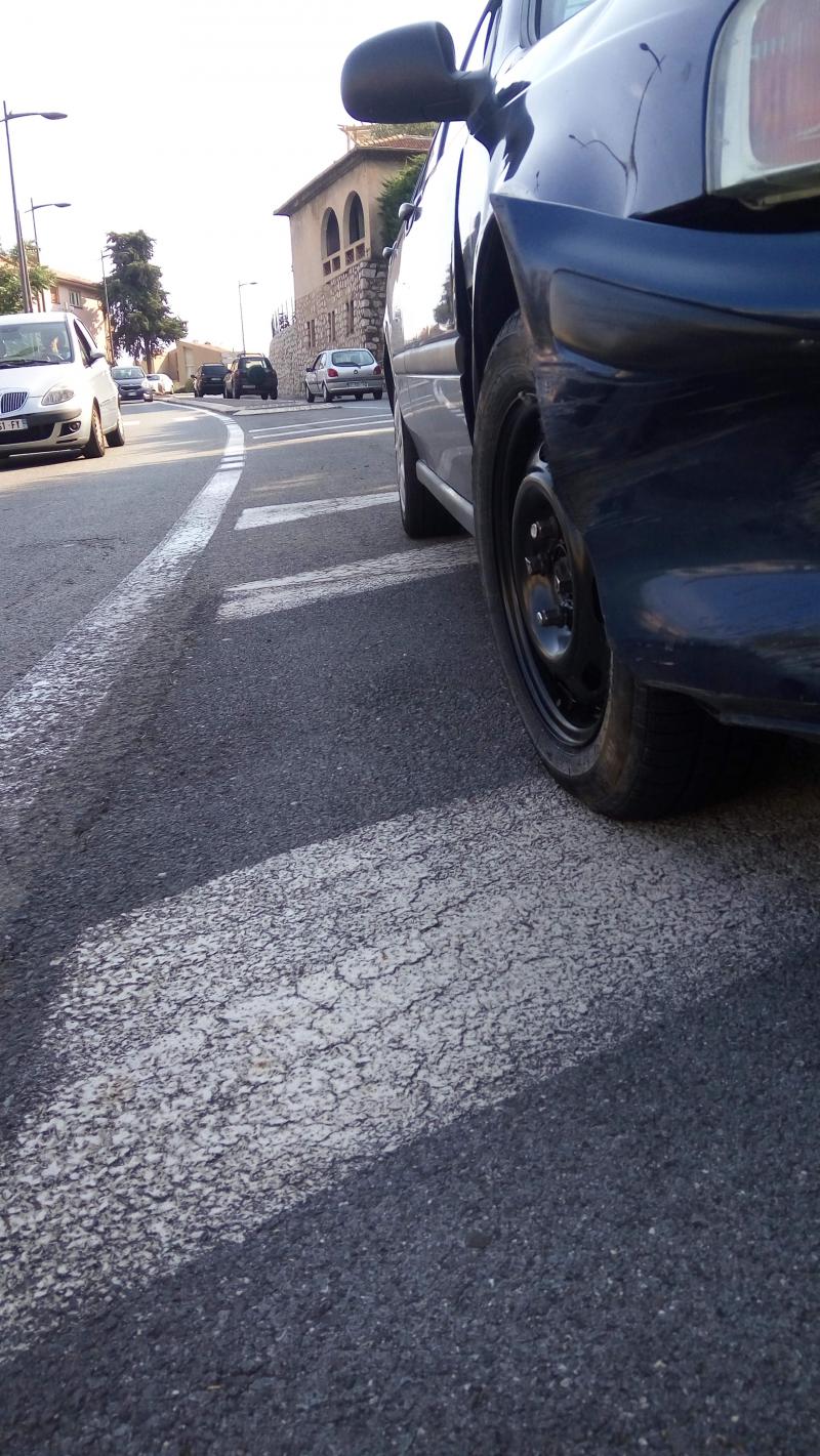

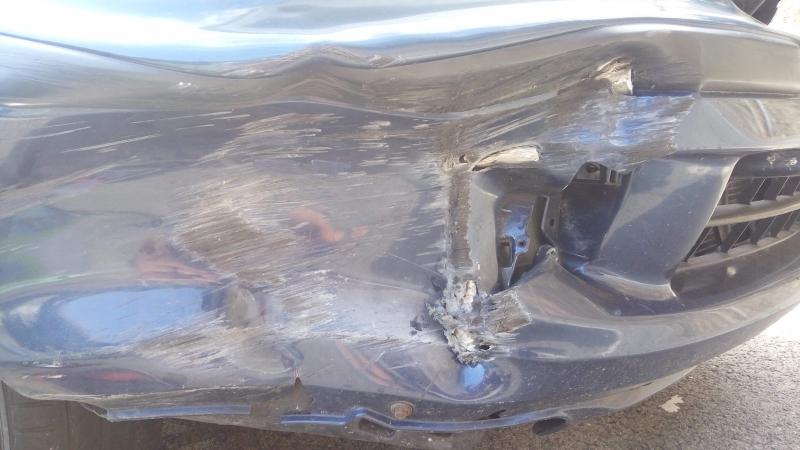

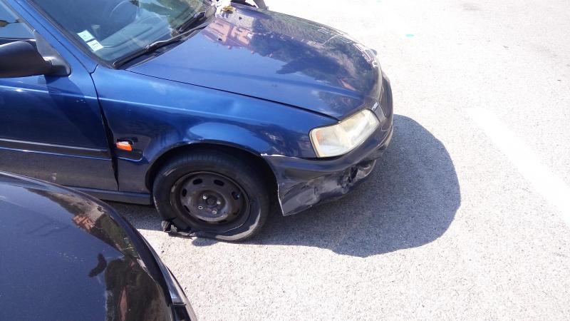

En gros c'est ça. J'a tapé plein fouet un trottoir coté passager. J'devais être dans les 80 km/h je pense.
Résultat des courses ( POUR L'INSTANT!) pare choc, aile passagers, écrous de roue (un site internet ?) , jante toles 14P, clignotant d'aile passager, Triangle inférieur ET supérieur HS, un ENJOLIVEUR !
En mode je sais pas, y'a parallélisme, crémaillère, disque voilé or not, traverse pas trop plié ou pas.
J'ai pas eu de fuite sous la voiture, donc toute la partie moteur est safe je pense.  J'vous met une série de photo pour vous montrer. Si vous avez des bon plans en site internet, ou des copains qui ont de la pièces Bleue (j'veux pas du clinique, du par rouillé mais un peu bossé ne me dérange pas) , vous pouvez toujours partager. Ma priorité est de la faire roulé, donc je n'achèterais pas une aile rouge par exemple. Je vais redresser au mieux la mienne, et acheter une bleue directement à l'occaz (Si la mienne ne me convient plus, on verra après redressage) . Idem pour le pare choc qui lui est en plastique.
D'ailleurs j'aimerais bien votre avis sur les ma9 ? Compatible ou pas  les ailes ? Le pare choc c'est non je pense, mais l'aile je ne sais pas. Donc je vous demande.

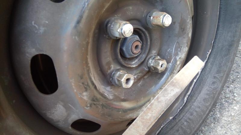

J'ai mis au moins 1h à limer mes écrous pour pouvoir passer ma croix mur Heureusement que j'avais une lime bravo
Allez photo:

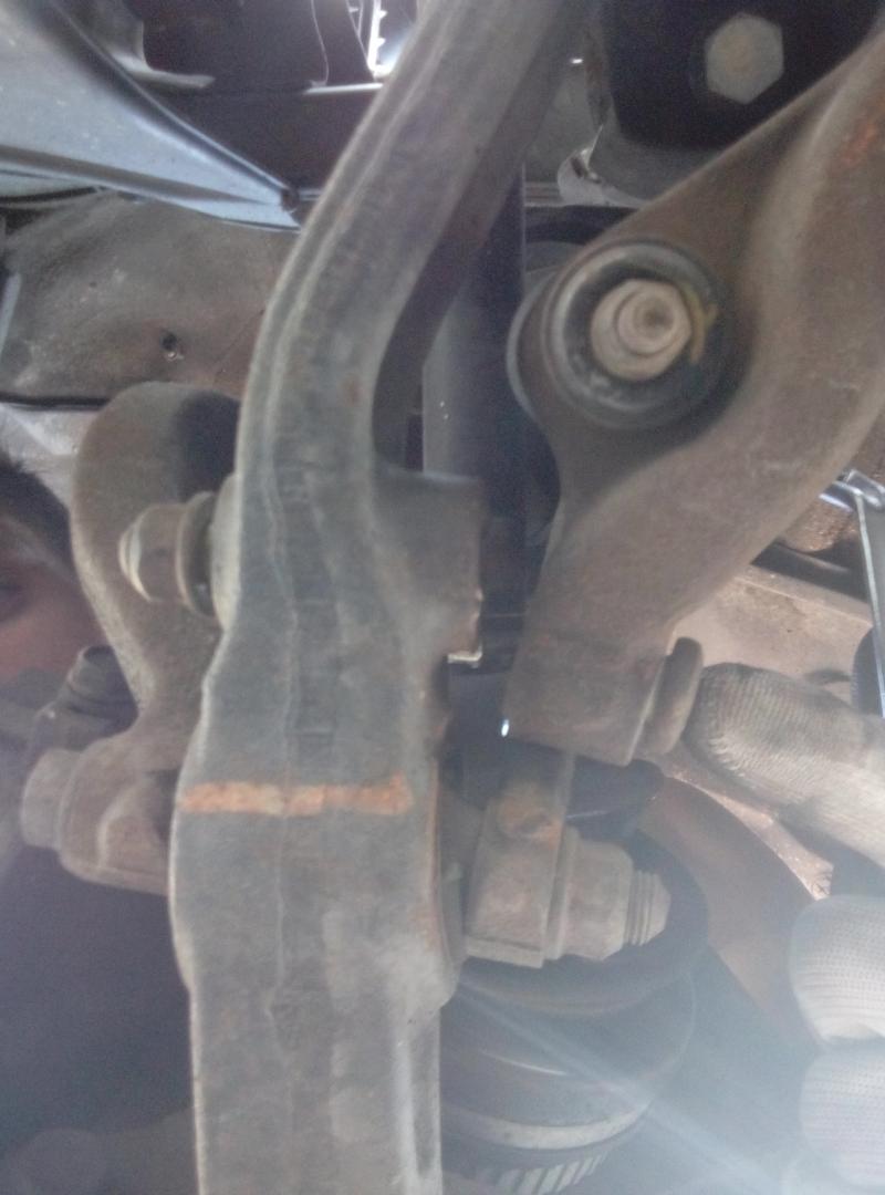

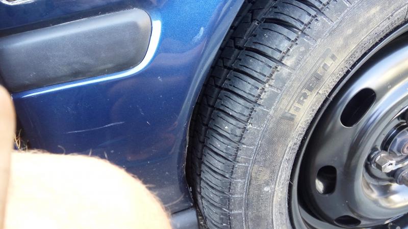

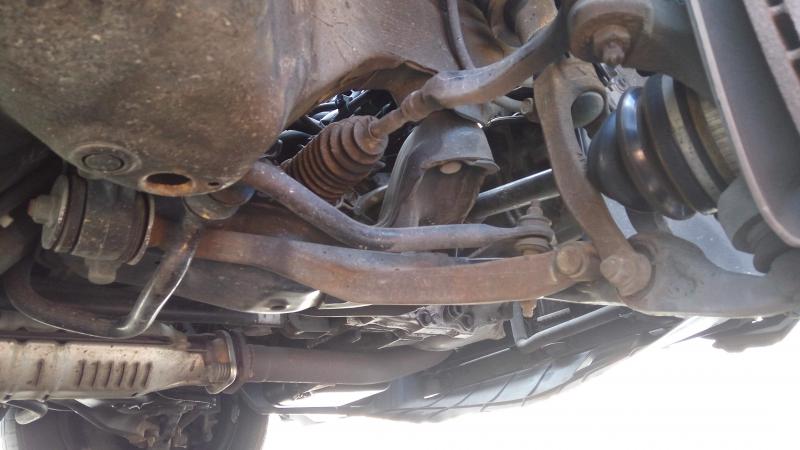

Sur la photo ci dessous, on voit ma traverse grise que j'ai changé l'année dernière. Elle a du plié un peu, mais rien de grave je pense, elle sera totalement camouflé par le nouveau pare choc.

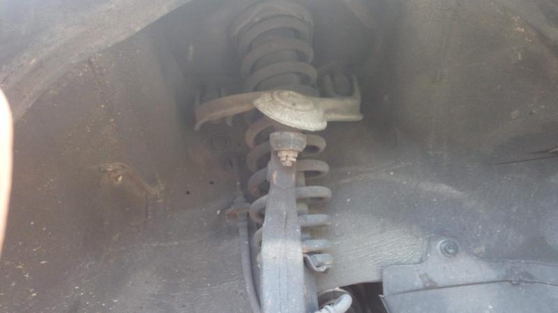

Ci dessous triangle sup plié.

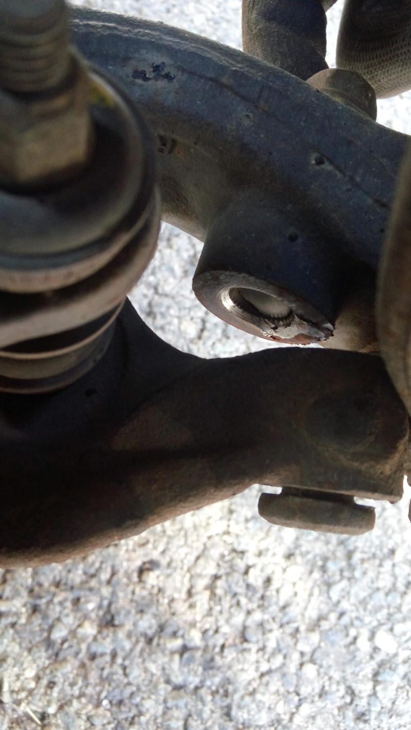

La ci dessous on peut voir un axe/vis qui relie le triangle inf qui a cédé nette !

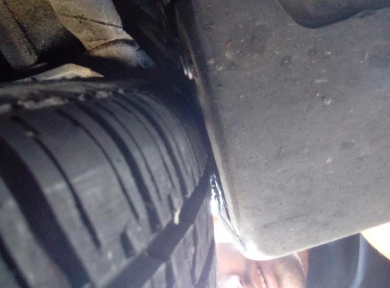

Montage de la roue de secours, mais enfaite non, ça frotte, et du métal me bouffe le pneu à vitesse grand V. J'suis sur en 5km il explose. Donc j'en ai fait 1 ou 2 et j'me suis garé.
Garé comme un Zbeub au milieu de la route sur des zébra Mort de Rire
Si vous avez vu des truc tordu que moi j'ai pas vu, dites le moi. Je suis toute ouïe pour la remettre en état à moindre frais, j'suis pas riche encore, et chomeur en plus Sad

Vu à quelle point le train à pris et connaissant la légèreté de la carrosseries des honda il y a de fortes chance que certains éléments soient tordus
Regarde bien mais alors bien les point d'encrage des triangles inférieures et supérieures s'ils sont tordu ca va être plus compliqué. Et comme te l'a dit gouby regarde aussi les longerons. la traverse doit être morte.
Mais sans vouloir te donner le cafard et sans en être certain aussi car en photo c'est pas facile, ce genre de choc qui arrive à faire céder de l'acier trempé plein de plus de 10 mm coûte bien plus cher que la voiture :/
Si les longerons et les point d'encrage du train n'ont pas bougés et que tu fait tout toi en trouvant de bon prix + un passage en peinture au black pour les 2 éléments il y en as avec une grosse fourchette entre 500 et 1000€.
Tout ça pour que tu réfléchisse bien même si je préférerais très largement revoir vivre cette civic.
Allez courage et n'hésite pas si tu as besoin d'aide.

Alors j'ai quelques pseudos bonnes nouvelles. Déjà j'ai regardé mon aile, et je ne pense pas que je vais la changer. Elle n'a pas pris si chère que ça. Enfin pour moi, je porte beaucoup moi d'importance à la carrosserie. La traverse grise que j'ai changer l'année dernière, a pris très légèrement, pas besoin de la changer aussi Cool    Par contre le par choc a bien MEGA griffé, lui je le changerais un jour si j'en trouve un bleu. Je ne ferais pas de peinture, j'ai pas les moyens  Mr. Green
Ensuite pour le longeron, j'ai pris quelques photos tout à l'heure, à Vous de juger, mais je pense que c'est bon, ça fait juste une sorte de chanfrein, ça n'a touché que les coin. En bonus je vous montre la tole qui m'a coupé le pneu, ainsi que le passage de roue. A rajouté sur la liste de pièces à acheté ... Et aussi un cache anti brouillard, il a sauté et la route a déjà été nettoyé, donc y'a pu il me manque le droit maintenant. Mais ça j'ai le temps, j'pourrais pas le raccrocher sur ce pare choc défoncé. Donc tant que j'ai pas un pare choc en bon état, le cache AB n'est pas très important.

Ouais je ne suis pas assez expert pour te donner une réponse mais rien n'est perdu. Regarde maintenant les fixations de tes trains car eux ont pris cher...
Le risque c'est que tu commande les pièces, les montent et te rendre compte que le berceau à bougé au niveau des fixations.
C'est arrivé à un collègue qui a fait dé-marbrer sa voiture. Visiblement mal fait car lors des virages appuyés le cardan se désaccouplait ... 3500€ de réparation pour la vendre en pièce quelques semaines après.
Voila pourquoi il faut BIEN vérifier avant d'engager des frais. Encore une fois juste avec les photos, on voit que les trains sont tordu et cassés. regarde ou ça s'est tordu pour voir si c'est déplacé car cassé et donc supporté par les silent blocs, si c'est de l'acier qui est tordu ou si ce sont les supports et donc le berceau. La fonte casse et ne se tord pas (en règle général) donc ca élimine quelques éléments.
