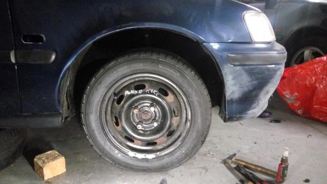

Salut la compagnie  !  Mr. Green Je ne peux cacher ma joie, j'ai enfin réparer ma petite mb2, et revient tout juste d'un petit tour avec.
J'met les photos et je raconte après.
Bon alors voilà, j'ai galéré un peu au remontage mais ça va. J'ai la vis M14x150 du triangle inférieur qui me faisait chier. Elle s'engageait de travers et donc bloquait quelques millimètre plus tard. Une vrai galère. J'ai essayé de la mettre droite, et j'ai forcé un peu, comme ci je voulais créé un nouveau filet. Au final elle est retombé dans le bon, et donc tout roule Smile J'ai mis du frein filet partout, et j'ai refait une purge juste de l'étrier en question.
La roue a l'air bien au centre. Bon je démarre. Ma pédale de frein se durcie, ouf sauvé ( Après le choc, elle était molle, et plus de frein du tout...).
Bon allez, je range tout mon bordel, et je vais essayer.
MON DIEU QUELLE SOUPLESSE  ! Je l'adore cette mb2, c'est le confort absolu comparé à la mb6.. Et oui, là j'ai bien vu la différence de puissance, c'est bon Mort de Rire . Elle est tellement confortable, la boite tellement douce, l'embrayage simple et souple bien comme il faut, la clim qui fait du frais instantanément, et les sièges en velours, que du bonheur Cool ça va me faire mal au coeur de m'en séparer..
Bon, petit défaut, elle tire TRES légèrement à gauche, je m'attendais à un truc de fou, mais enfaite non, je peux lacher le volant c'est hyper léger. Je vais donc attendre quelques mois le temps que les silents bloc neufs des triangles trouvent leur bonne position, et j'irais faire le parallélisme ensuite.
Voilà pour les news, j'suis trop happy.

Elle tire à gauche mais tu as 2 pneus neufs ?
Croise les doigts pour le parra ! S'il reste dans les côtes c'est bon signe. Ton réglage de parra est au milieu actuellement ?

Oui j'ai deux pneus neuf à l'avant. Ceux qu'on avait dit, j'ai oublié le nom là ^^
Bah le para, j'ai pas touché aux réglages de biellettes de direction. Et j'avais le para arrière à faire car j'avais changé mes silent bloc arrière. Mais lui c'est plus compliqué, faut desserrer, tapoter, resserer, et tester ^^
Donc bon, je pense que ça va. Sinon je joue un peu moi même avec le réglage de la direction, voir si je peux récupérer le léger tirage à gauche.

Bah voilà un peu de nouvelle. J'ai réglé un peu le parallélisme, maintenant j'ai le volant droit et je avance droit. Donc c'est bon pour l'instant.
J'ai pas changé d'élément de carrosserie. J'ai juste poncé et re vernis sur les rayures. Le pare choc étant en plastique noir, les rayures nopir sur fond bleu ne se voit pas beaucoup.
