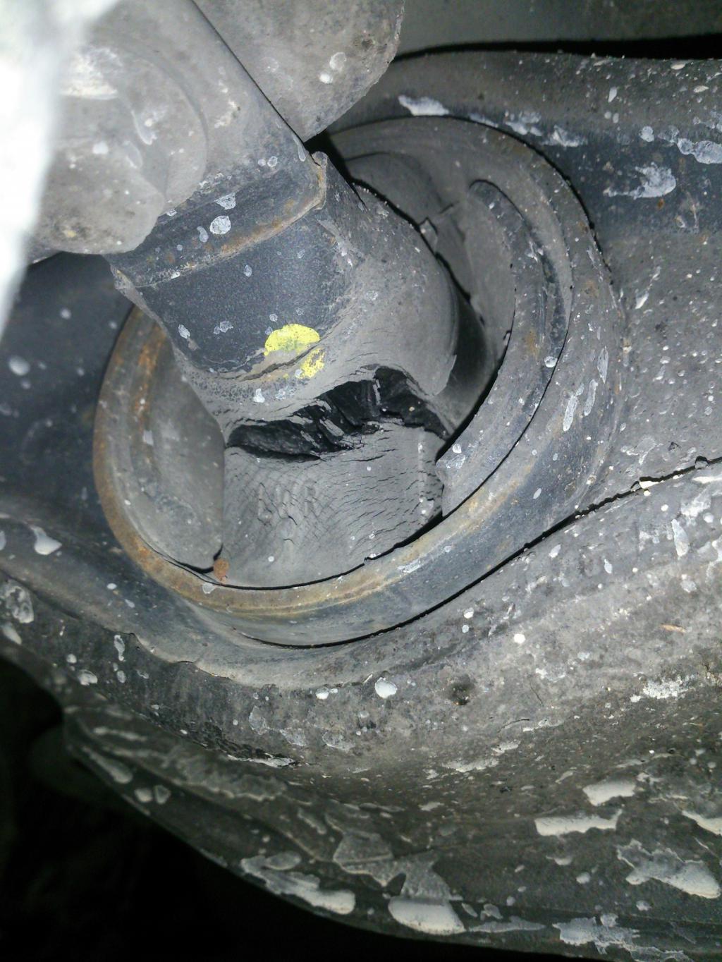

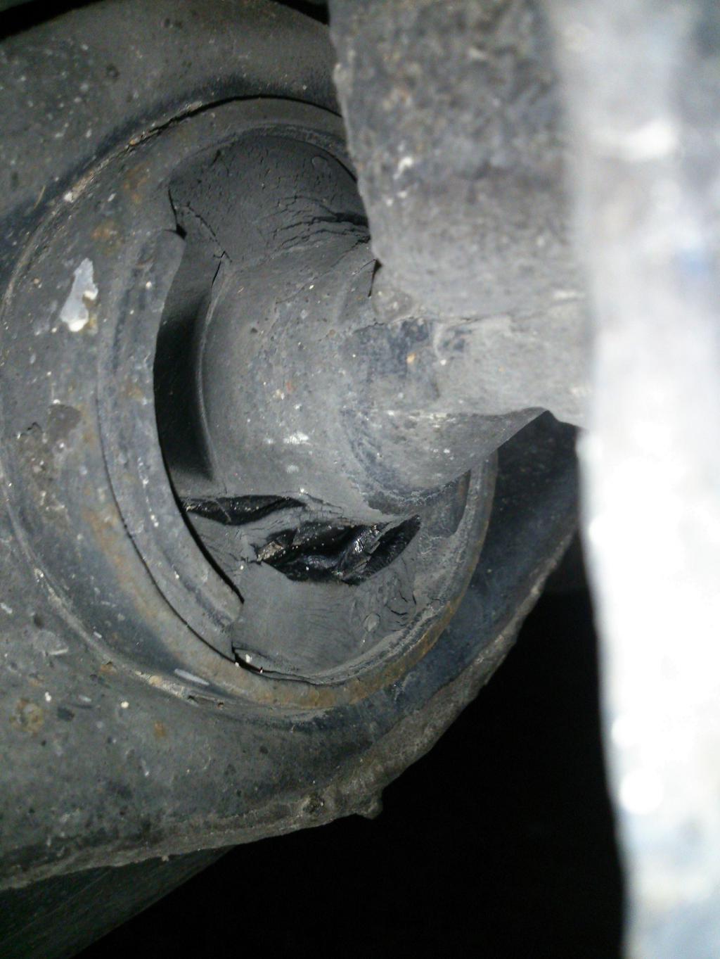

Mauvaise nouvelle pour la tuture. Aujourd'hui j'ai pris un chemin caillouteux, et en redescendant de la montagne j'entendais un bruit, lié à la vitesse. (Le bruit accélérais quand j’accélérais).
Donc en rentrant je check les 4 roues.
Roues avant avec les plaquettes neuve, pas de soucis, j'ai repoussé un peu la tôle qu cas où, les plaquettes frottent un peu si je veux tourner la roue à la main, mais je pense que c'est normal au début. Je les remonte et je passe à l'arrière. Visuellement, ça va. Le tambour a un point dur quand je le tourne à la main (au vue de l'entretien des plaquettes avant, je pense que les freins des tambours sont encore pire, je les ferais cette année, c'est sûr). Vu que je suis, je check le gros silent bloc, et la  MALHEUR ! :doh: Il est tout craquelé déchiré. Et oui quand la voiture est sur ses roues, ça ne se voit pas, mais levé avec la suspension qui force, là on voit très bien. Photo !
Arrière passager :
Arrière conducteur :
Voilà voilà.
Tatane, si jamais tu te souviens des prix des silents bloc ? (où les as tu acheté ? Référence ? ) Merci d'avance.
Sinon des conseils pour les changer Question
Et j'ai aussi le soufflet de crémaillere de direction côté conducteur qui est percé :/ Vous pensez que je peux le changer sans faire de parallélisme si je fais des traits et tout  pense ?

Les silents bloc c'est un classic. Tu perd en precision sur l'arrière c'est pas hyper grave donc tu peux prendre le temps de le changer tranquillement.
Pour les biellettes de direction je l'ai fait avec des marques j'ai aussi enlevé les trains arrières pour faire les silents bloc puis parallélisme pour rien. Laughing 70€ dans le vent. Donc si c'est bien fait il n'y a pas de raison Wink
MessagePosté le: 08/03/2015 20:42:08 Sujet du message: La MB2 de Chris Répondre en citant
Merci Scude pour ta réponse  Okay Je ferais des marques alors, parce que 70€, ce n'est pas rien, je préfère les mettre dans autre chose. Si je sens qu'elle vire trop quand je lache le volant, je verrais ça moi même si jamais.

pour les silents bloc j'y est pris à mon fournisseur ... vers les 20 euros unité su je me souvien bien , va pas à honda il vont te sortir qu'il font pas détache du bras arrière ( ça à été mon cas lol) il m'on dit qu'il en faisait faire sur "mesure" pour 100 euro unité LOOL !!!
donc va la ou tu prends tes pièce si ta un fournisseur Wink
pour les changé y faut un cric , deux chandelles, cliquet douilles et MARTEAU  Twisted Evil
soit tu le désolidarise juste soit tu l'enlève en complet, moi je l'ai juste désolidarisé Wink
avant de les enlever pense à faire une marque de la ou la flèche de ton ancien silent bloc pionte( sur le bras ), ça te servira de repère pour remettre l'autre Wink
Sinon que dire ... bien calé le bras avant de taper dessus il est facile de faire une marque sur l'aile arrières  Crying or Very sad
les silent bloc on un sens mais tu pourras pas te trompé ^^ c'est assez casse C*uille de les faire prendre mais une fois qu'on à pris la mains c'est facile Wink

Merci pour cette réponse hyper complète Okay
Cric, j'ai celui de la roue de secours seulement siffle
Chandelle, plus maintenant :/ Il faut que j'en r'achète à tout prix. Elle me manque mes chandelles ^^
Marteau, j'ai.
Cliquet douille, j'ai, mais j'ai pas très confiance en la qualité.. mur
J'ai trouvé ceux là sur oscaro, ça a l'air de correspondre. Des avis ? :
febi  20€/P
moog   13€/P
Delphi   13€/P
Mapco   28€/P
Quinton hazell   19€/P
