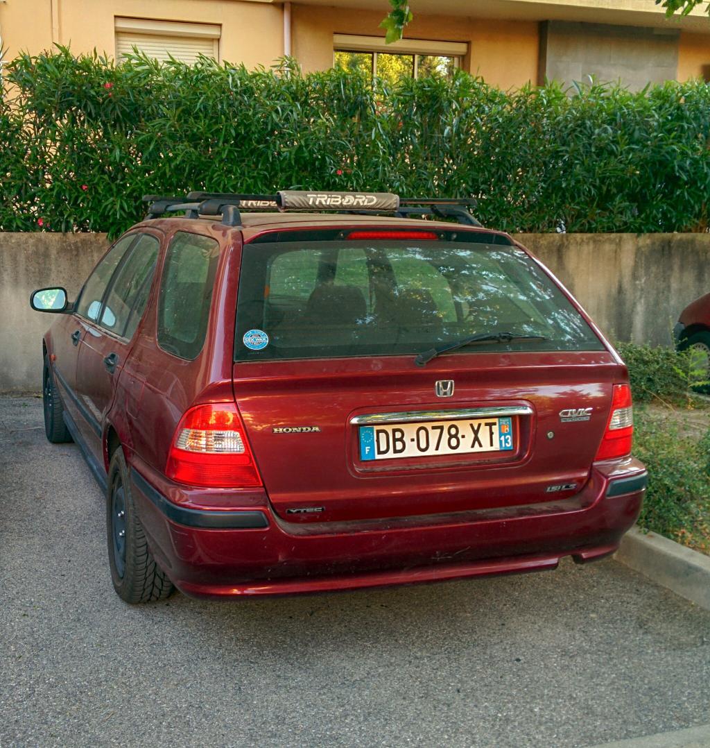

J'ai acheté cette voiture parce que je voulais quelque chose d'économique, et de confortable pour les longs trajets. Et je ne suis pas déçu pour le moment.
Record de consommation pour le moment : 5,3l aux 100kms en mixte Shocked
La voiture a 250 000 kms et elle tourne comme une horloge.
Depuis l'achat il y a 3 semaines, il y a eu :
Filtre à air Green dans la boite à air d'origine.
Réfection des optiques de phare (ponçage à l'eau au 9 microns + polish 3M.
Changement des silentblocs de trains arrière.
Et aujourd'hui, j'ai monté des injecteurs 240cc, rajouté un poil d'avance, et premier plein à l'éthanol.
Nickel. Comportement comme l'origine, en plus souple en bas.
À suivre....

nickel tout ça, encore une petite mère bien entretenu  Wink
dans les à faires, tu as oublié le petit coup de karcher  Mr. Green Wink
lol sur la photo on à l'impression que tu n'as pas de pot,
ça doit bien ronronner !!! Laughing

Ha ha ha ! Oui, je n'ai pas encore eu le temps de la laver, je suis parti en vacances direct avec !
Le pot doit être un d'EK3 ou d'EJ9, donc il est un poil trop court.
Faut que j'en trouve un de MC2, ça serait top !
Sinon, bilan après plus de 1700 bornes à 100% ethanol, conso de 8l aux 100kms en moyenne à 120 sur l'autoroute avec deux planches de surf sur le toit...
À 70cts le litre, c'est rentable ! Bien plus qu'un Mazout !! Laughing
