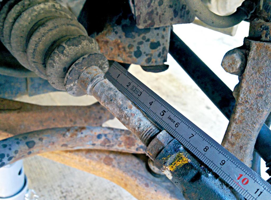

MessagePosté le: 18/06/2015 20:51:01 Sujet du message: MB9 Econobox Répondre en citant
Oui, j'ai fait ça seul hier soir après le boulot.
J'avais acheté les 2 rotules sur Oscaro à 60€ livrées.
C'est très facile à faire, ça m'a même surpris, je n'ai même pas eu besoin de l'arrache-rotule que j'avais emprunté à mon voisin  Laughing .
Au niveau du temps, j'ai dû mettre entre 1h et 1h30 pour les deux côtés.
Et pas de parallélisme, j'avais mesuré avant de démonter les anciennes pour être sûr de retomber bon au niveau réglage.
Je n'avais vraiment pas envie de refaire un parallélisme, sachant que j'en ai fait un il y a un mois après avoir changé mes deux silent blocs de trains arrières.
Je mettrai une photo pour montrer comment j'ai mesuré.
Edit : la voilà

Effectivement si on mesure bien le parallélisme on peut s'en passer (je l'avais fait pour rien).
Par contre les rotule à détacher c'est un peu la loterie tu as eu de la chance. Je me souviens avoir galérer là dessus longtemps. j'en ai enlever 5 de rotule de civic environ des fois elle sautent dès que l'on a desserrer. Et des fois on pète l'arrache rotule dessus ... Depuis que j'ai un facom à ma disposition plus aucun problème Wink
