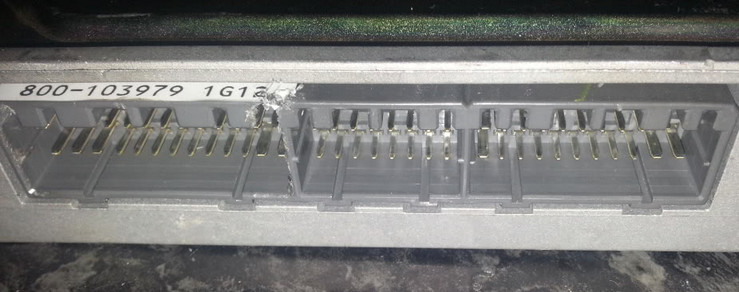

Déjà le faisceau possède un détrompeur (c'est le cas aussi por le p28) il faut donc modifier la fiche. Voici un exemple pas très propre récupéré sur le forum anglais :
Moi je préfère modifier le faisceau de la voiture (je ne touche pas à l'ecu) c'est beaucoup plus facile c'est toujours fonctionnel avec le p9k. C'est plus propre et je peux revendre l'ecu après sans que ça fasse peur ^^

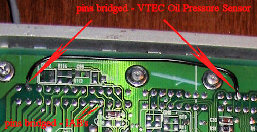

Normalement ça doit démarrer en mode dégradé (pas de vtec, iab et coupure à 6000). Si vous regardez les code erreur vous en avez 3 (20, 22 et 23).
Le code 22 c'est le Vtec. Le P72 attends des infos de sonde que nous ne possédons pas (Pression d'huile vtec). Il faut donc faire un pont entre les pins A4 et D6
Même problème pour L'IAB (A17 & A19).
Voici de quoi vous représenter la solution (http://cars.homenetcs.co.uk/honda-civic-mb6/modifications-ecu.htm) :
Voila normalement c'est terminé et fonctionne, il reste 2 codes erreur pour le knock sensor et une autre sonde mais ça roule et ça marche mieux visiblement Smile

Voila j'ai supprimé les 2 ergots de la plus grosse fiche du faisceau pour le rendre compatible OBD1 (un coup de pince coupante et le reste à la lime Smile )
J'ai mis le p28 stock et j'ai démarré et la BOOOM !! des bielles partout ! Nan en fait ça démarre normalement et un voyant s'allume (check engine). J'ai coupé au bout de quelques secondes c'était juste pour tester. Une carto de d16z6 c'est pas franchement adapté à un b18c4 Laughing .
