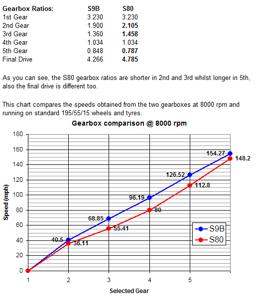

J'aborde un sujet qui n'a je pense rien de nouveau. Il est connu que la boite S9B de la MB6 est un peu longue, tandis que la boite S80 de l'ITR est plus explosive.
Dans mon cas, je n'ai pas envie de changer de boite de manière bête et méchante, mais plutôt de faire un mix des deux invisible depuis l'extérieur.
Voici une comparaison des boites :
http://cars.homenetcs.co.uk/honda-civic-mb6/modifications-gearbox.htm
On voit donc que les ratios des rapports 1 et 4 sont identiques, tandis que les ratios des rapports 2 et 3 sont plus courts sur l'ITR, et le ratio du rapport 5 est plus court sur la MB6.
Il faut ajouter à cela un rapport final plus court chez l'ITR (ce qui fait que malgré tout, la 5ème de l'ITR est plus courte que sur la MB6).
Mon raisonnement est donc le suivant : en mettant des pignons de 2 et 3 d'ITR dans la MB6, on gagne en performances sur les premiers rapports. Et si on ajoute le pignon de 5 d'ITR dans la MB6 sans toucher au pont, on rallonge la 5ème pour plus de confort sur autoroute !
J'enfonce peut-être une porte ouverte, mais l'idée me plait beaucoup.
J'en viens à la réalisation : pensez-vous qu'il est possible de trouver au détail des pignons de boite SB9 ? Directement chez Honda ou ailleurs ?
Je m'y connais peu en mécanique de la boite de vitesse. Le changement de pignons implique-t-il un changement de synchros adapté ?
