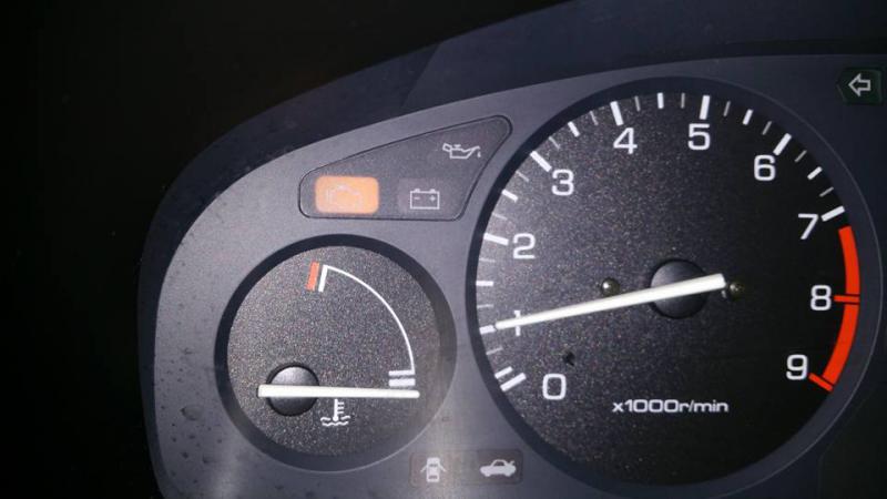

un matin, vous prenez votre civic, et après avoir démarrer, ce voyant apparait...
l'écu rencontre un défaut,  une anomalie. inutile de vous dire qu'il y a quelque chose qui va pas, le moteur se met en sécurité, éviter de conduire avec ce voyant (pour ma part ^^).

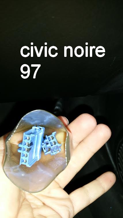

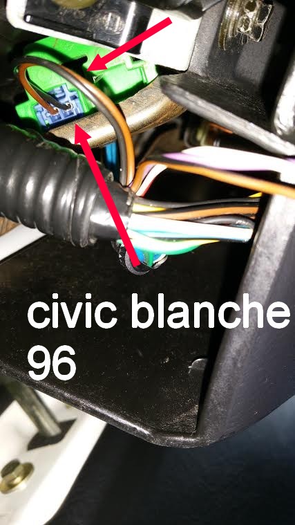

on peut lire ce défaut à la maison avec un simple fil de fer ( shunt ).
la prise DIAG se situe derrière/ dessous la boite a gant, coté passager.
une fois la prise trouvée, prenez le connecteur a 2 broches, et shunter le ( c'est a dire, mettez votre bout de fil de fer, chaque extrémité dans une broche/ trou )
voici le connecteur de ma civic blanche de 96
et sur la noire de 97
pour lire les codes erreur, il suffit de mettre le contact (ne pas démarrer ) sur la position II
le voyant moteur se met alors a clignoter, il suffit de compter le nombre de fois que ça clignote
1 clignotement long = 10
1 clignotement court = 1
le code erreur s'affiche 3 fois il me semble.
