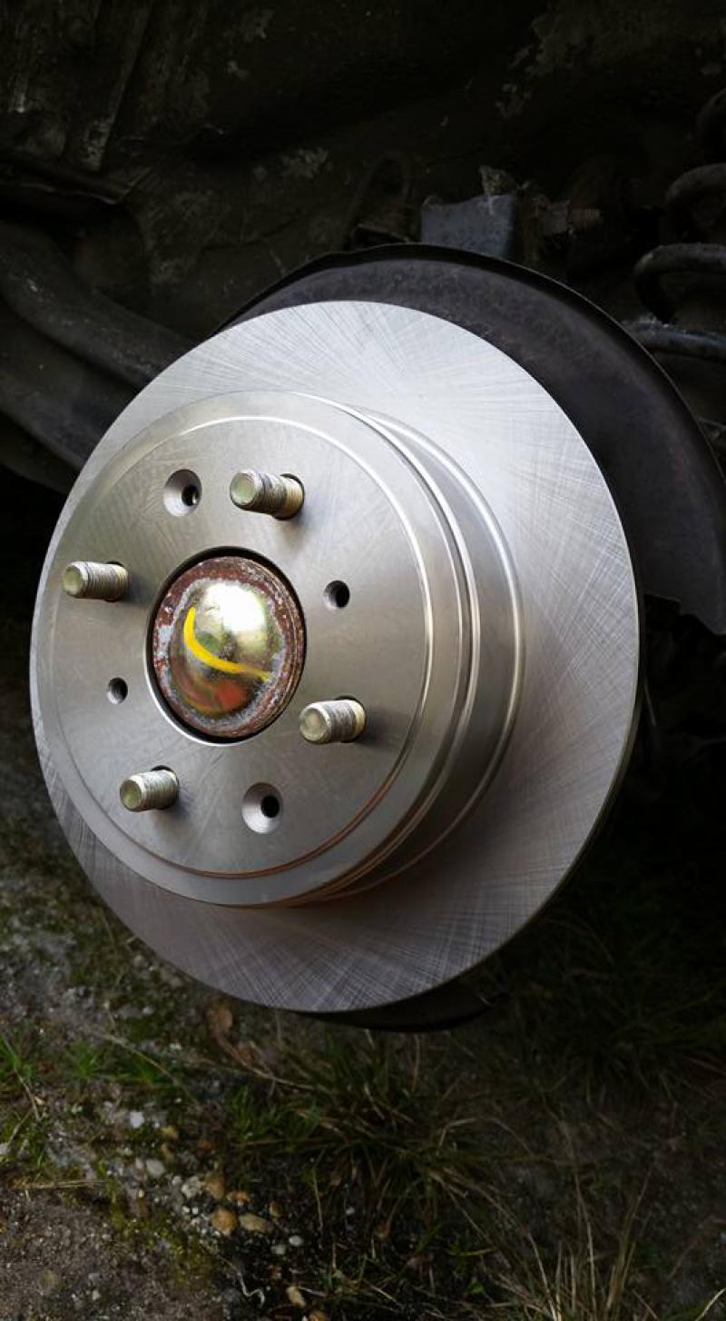

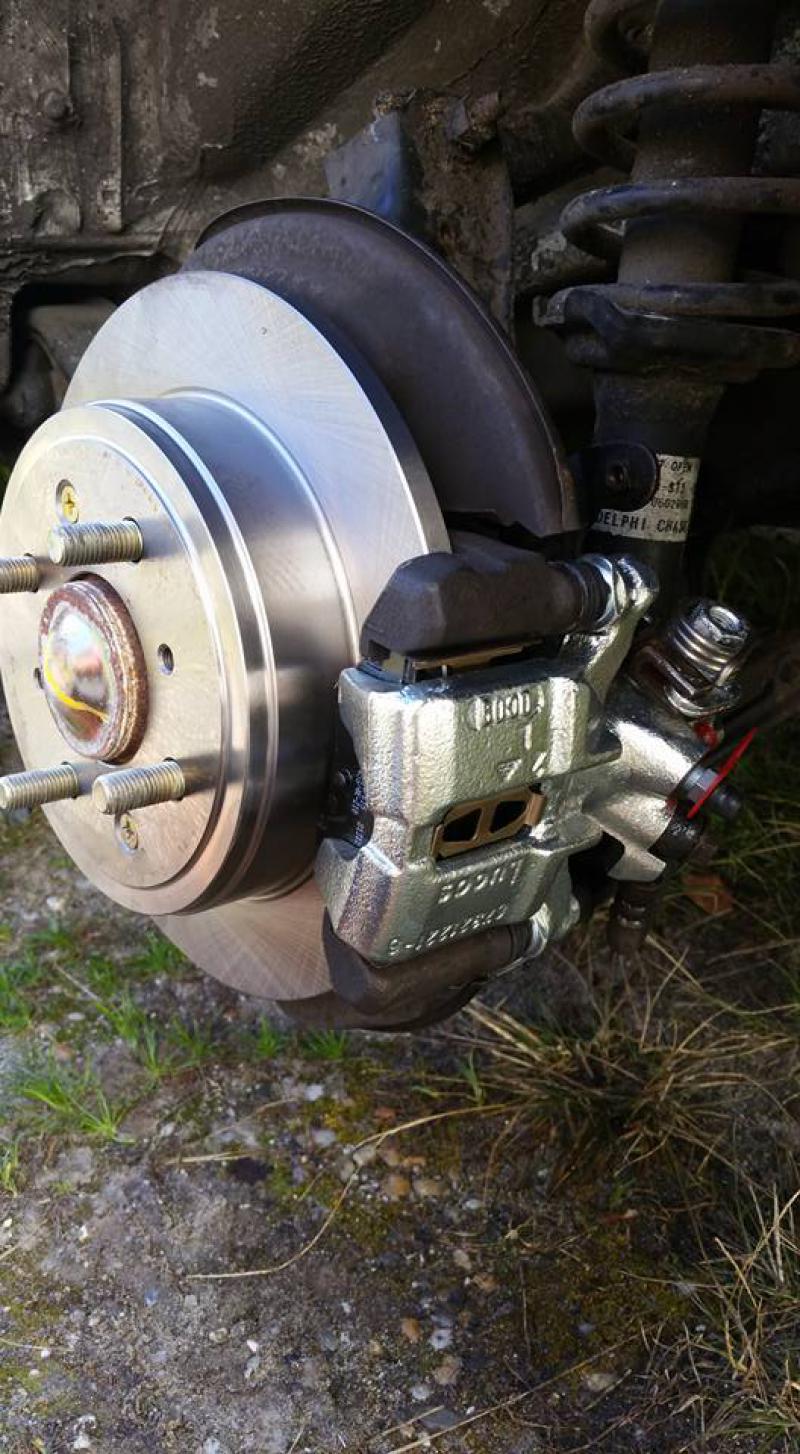

quelques news de la miss...elle roule enfin Smile

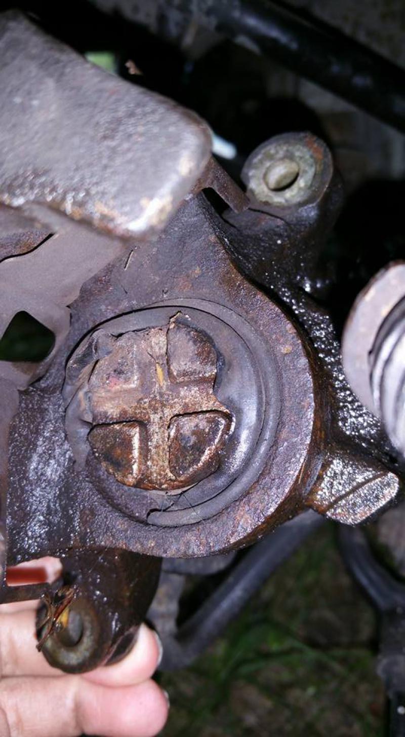

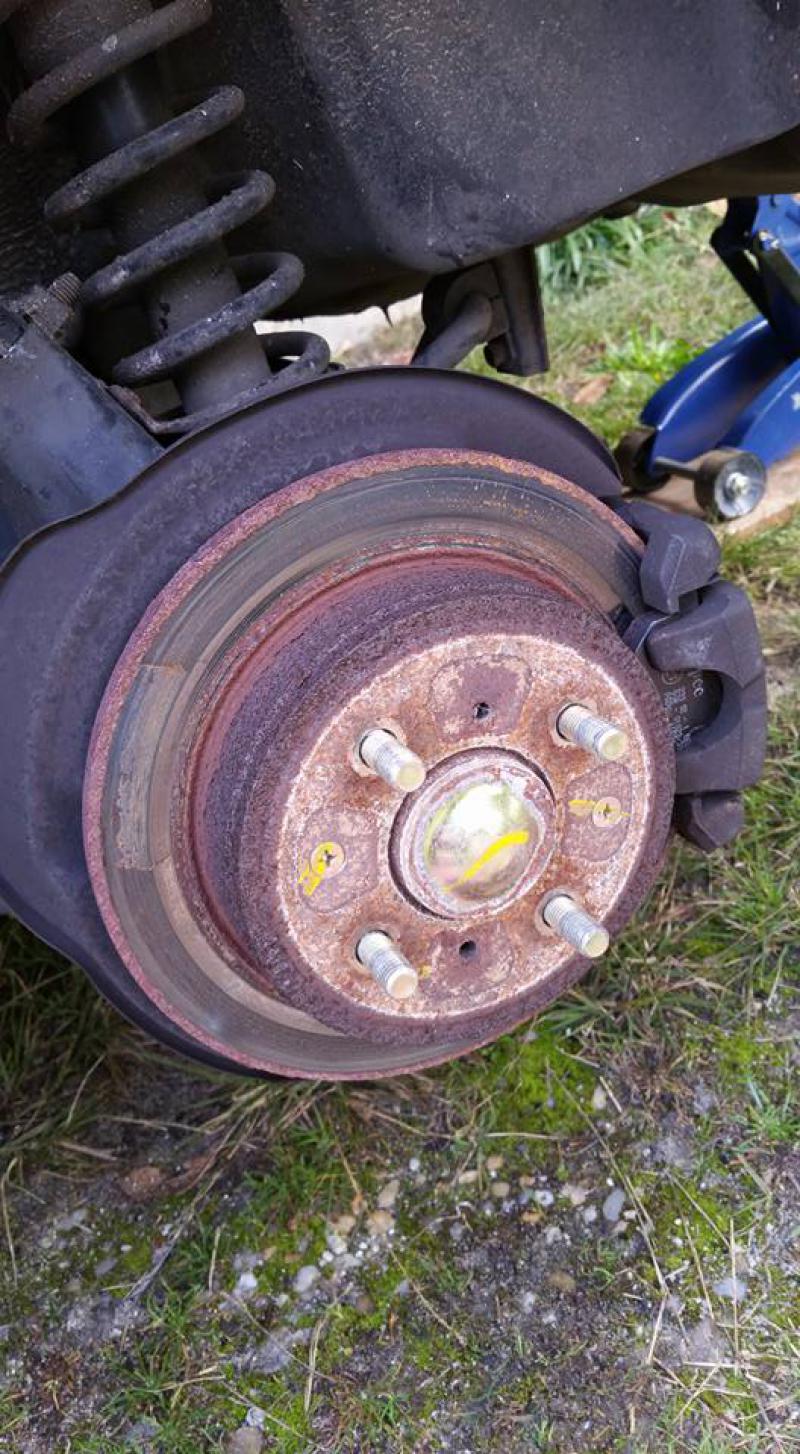

quelle galère ce freinage, obligé de commandé des vis en plus, car certaines avaient foirés!

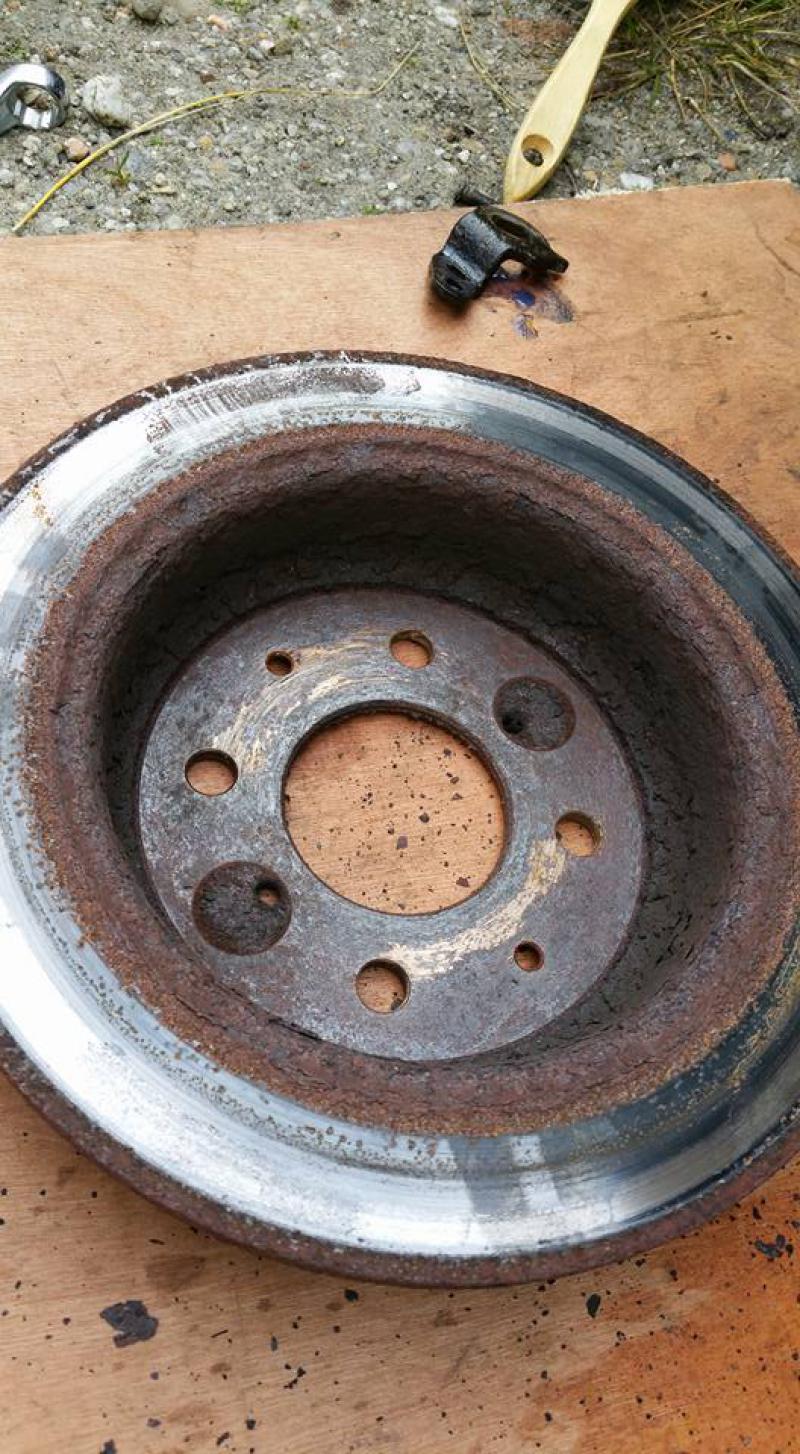

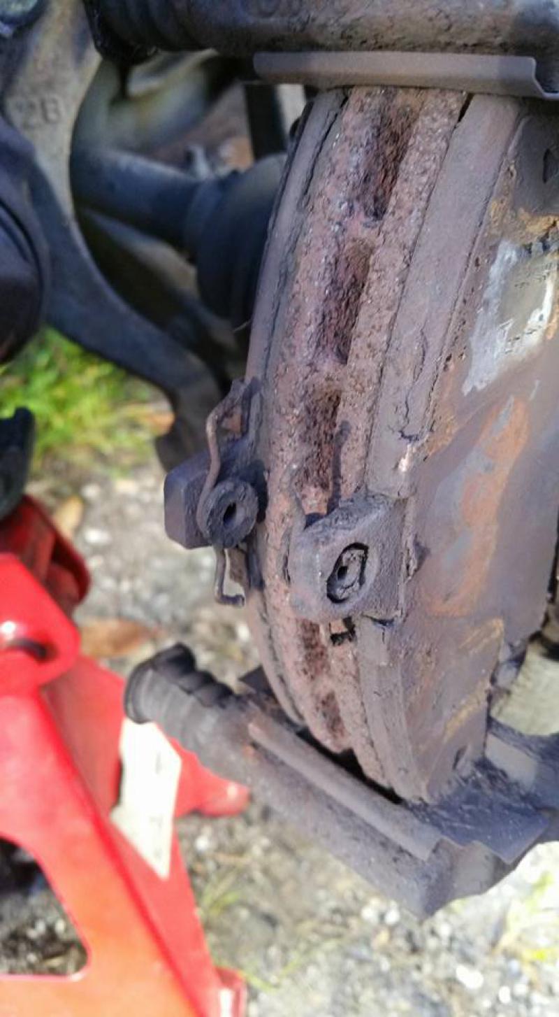

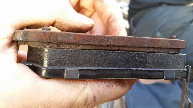

voila gueule des disques et plaquettes...c'est abusé, ça doit faire au moins 10 ans que ça n'a pas été fait....les pistons étaient poussés a tok c'est dingue *_*

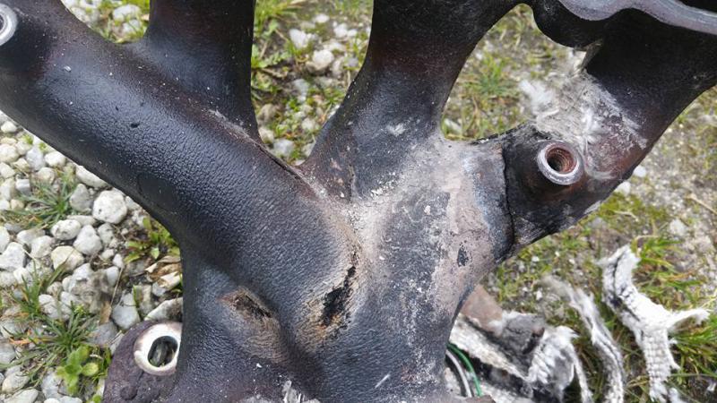

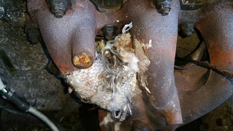

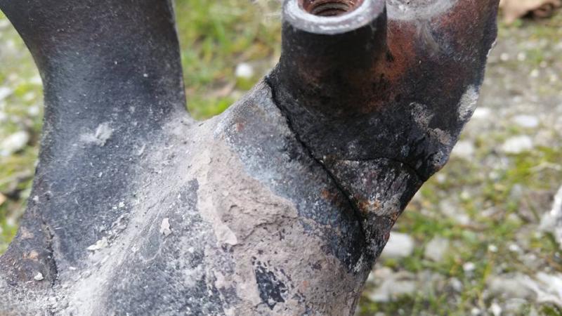

collecteur changé, fissuré a mort je sais pas comment c'est possible XD

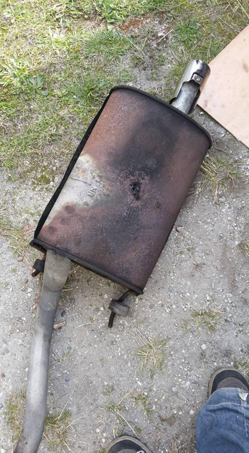

voilou, sinon elle roule au top, vraiment agréable, on a changé le silencieux qui n'a que 20 000 km, vraiment de la merde!

collecteur oO

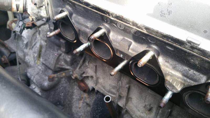

 nouveau joint c'est tout beau

les freins...
c'est mieux non? Smile
le silencieux  berk

Le piston de frein à du être changé ?
MessagePosté le: 28/12/2015 14:20:04 Sujet du message: mb1 sr vtec 3 ème édition Répondre en citant
on a carrément changé les deux étriers arrières tellement c'était bouffé.
la voiture ne pouvait plus bouger pendant 3 semaines, le temps qu'on fasse les travaux dessus. l'arrière complément bloqué, impossible de faire tourner les roues oO
Messages: 4 817
MessagePosté le: 28/12/2015 14:22:48 Sujet du message: mb1 sr vtec 3 ème édition Répondre en citant
Tu m'étonne vu la tronche...
MessagePosté le: 28/12/2015 14:27:12 Sujet du message: mb1 sr vtec 3 ème édition Répondre en citant
oui on a bien galérer a les enlever, les disques aussi ils étaient soudés oO c'est fou de faire si peu de frais sur une voiture, faut pas s'étonner de voir des épaves
