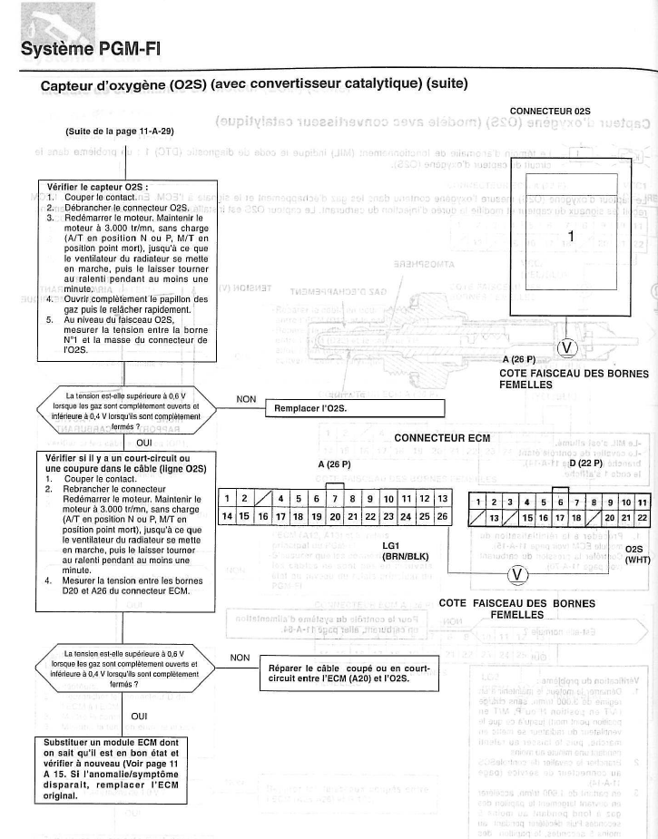

Tiens je te met ça aussi, prend ça avec des pincettes, mais ça peut te servir de "piste" si tu démonte ton ECU. Suis le chemin de la broche 20, peut être qu'elle va t'amener au transistor défectueux.
