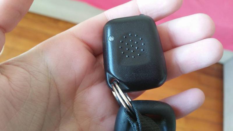

bonjour a tous,
sur ma petite grise, on a un souci d'alarme, centralisée avec la bipette
ON A CHANGE LA PILE par une neuve, et depuis on a l'impression que la pile se décharge, du coup le signal n'est plus envoyé (on peut le voir en mettant le telephone en mode appareil photo si la led émet un signal ou non), et la voiture ne s'ouvre plus du tout a la télécommande.
donc obligé de l'ouvrir a la clé, ce qui ne désactive pas l'alarme, de plus ça n'ouvre qu'une porte, et pas les 4 de la centralisée.
la bipette est une valéo cf photo
savez vous pourquoi ça ne fonctionne pas? ou comment trouver une autre bipette, ou réparer...
merci Smile

J'ai eu un problème sur ma télécommande la LED était morte, elle faisait peu de lumière (tu peux le voir avec une caméra/smartphone etc).
Solution : remplacer la led par une trouvée sur une vieille télécommande de tv Smile
C'est peut être autre chose pour toi mais ca y ressemble en tout cas et puis c'est du valéo ...

elle n'émet pas de signal, la led a été déssoudée, ressoudée, et ça a fonctionné une ou deux fois, plus plus rien. on va peut etre envoyer la bipette a un pro pour qu'il nous change ce qu'il y a changé
selon Honda, ces bipettes la ne se vendent plus du tout, donc faut réparer

j'ai envoyé ma télécommande au " télécommandier " dans le 21. c'est un mec qui fait que ça, réparer toutes télécommandes, voitures maison, portail ect.
le prix est cher, mais ça vaut le coup, on a reçu aujourd'hui la bipette de la grise qui ne marchait plus du tout. résultat, elle fonctionne au top ! c'était le bouton poussoir HS a priori ^^ on l'a fait faire en urgence pour 20€ de plus ^^
vu que même l'adaptable n'est pas compatible, ça vaut le coup de payer pour avoir l'alarme et la centralisée qui foncitonne !
70€ le tout, réparation + express + frais de port Wink

La clef rouge sert uniquement à mettre l'ecu en mode apprentissage. Le problème de la télécommande c'est quelle est infrarouge il y a très peu de télécommande comme ça donc personne n'est équipé.
Après il faut voir si on peu adapter une télécommande radio "de remplacement" et installer un récepteur sur l'alarme d'origine.
