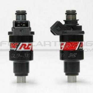

j'ai trouvé et monté des injecteur RC 310cc comme ceci
le lien d'achat ( sachant que les miens vienne du bon coin coin )

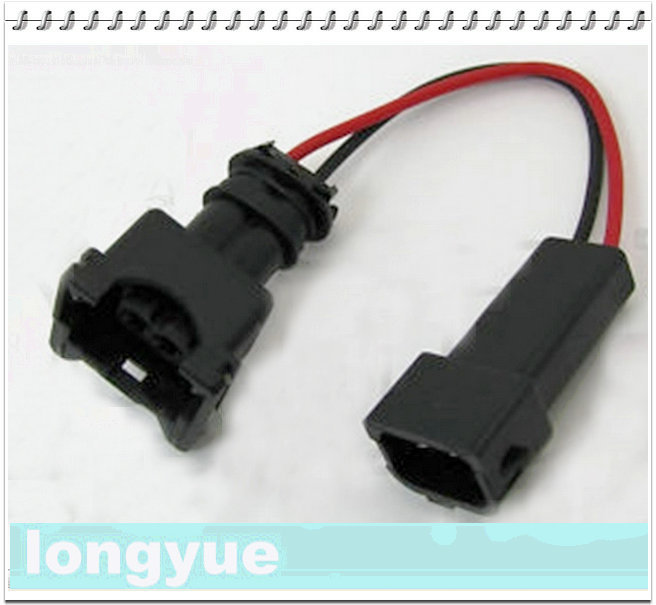

Ensuite j'ai mis des injecteur clip pour évité de bricolé le faisceau .
lien d'achat
http://www.ebay.fr/itm/RC-EV1-Injector-to-HONDA-OBD2-Plug-n-Play-Fuel-Injector-Clip-CONNECTOR-/121668423586

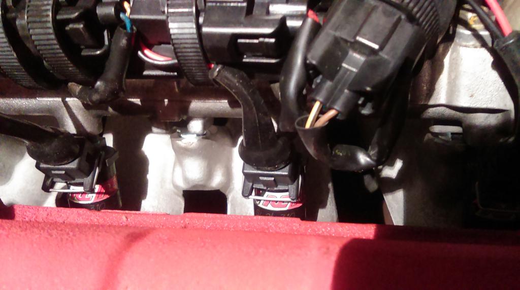

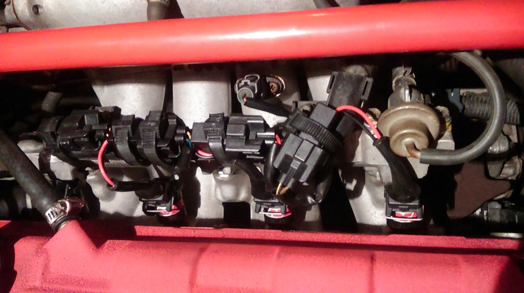

voila le résulta une fois monté
les fixation des prise laisse a désiré , je referai sa plus tard .
j'ai du modifié la fixation du rail d'injecteur car les injecteur RC son un peu plus grand que ceux d'origine donc j'ai réussi a ressortir les trois tige fileté a l'aide d'une pince et j'ai comblé le vide avec des petit écrous non vissé .
