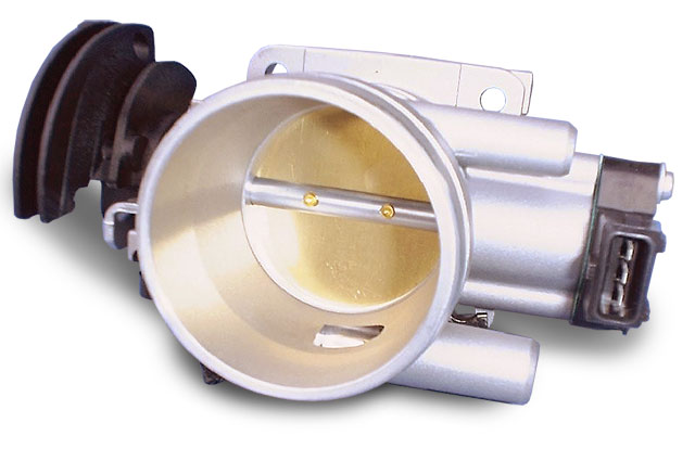

Procédure reset ECU (Rover / honda)
Procédure de reset de l'ECU sur motorisation Rover / honda :
- Mettre le contact (sans démarrer)
- Appuyer 5 fois en butée sur l'accélérateur dans les 20 secondes. Il est possible de le faire manuellement sur le papillon de gaz pour l'amener en butée si on n'est pas sûr de la tension du câble d'accélérateur.
- Couper le contact, enlever la clé et attendre 30 à 40s que l'ECU se coupe.
- Démarrer
Cette procédure permet de remettre à zéro la valeur de référence du capteur de position d'accélérateur dans l'ECU.
C'est important de réaliser l'opération lorsqu'on on a changé le throttle body ou lorsque le ralenti est instable.
