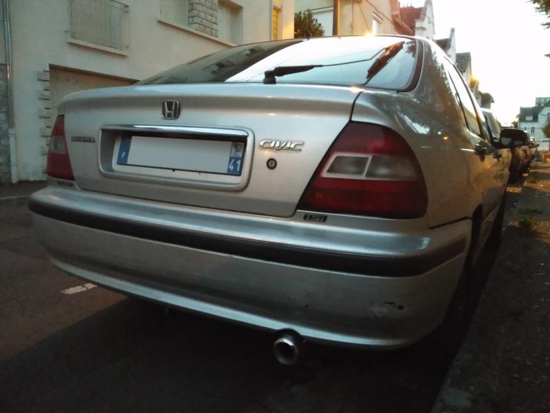

Le silencieux Ulter : non, pas bruyant du tout, ptete un poil plus de sonorité que l'origine, mais c'est pas très marqué. Un bon silencieux bolt-on (hors aerodeck...) que je recommande, qualité et look sympa.
Le seul bémol c'est que c'est de l'acier, donc longévité à voir. Petite photo pourrie en basse lumière :

Quelques photos pour égayer le topic et exhiber mon sublime carrosse siffle
Volant MOMO cuir-bois-titane.
Silencieux sport hautes performances.
