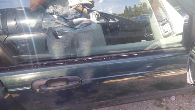

Les deux vitres avant ne fonctionne pas, (moteur ou relais, on ne sait pas) et ensuite il m'as dit que le comodo clignotant ne fonctionnais pas non plus. (Ca vous dit quelque chose ça ? Problème récurrent ?)

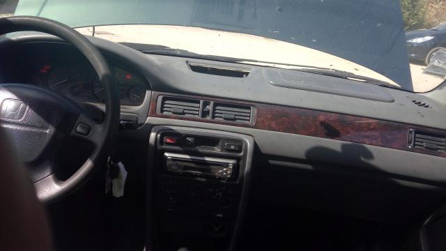

C'est un gars qui rachète des voiture en Lot à Renault. Donc il la connait pas forcément, y'a moyen de faire une bonne affaire je pense. L'intérieur est gris. J'vais sûrement swappé tout mon intérieur noir de mb2 si je la prend.

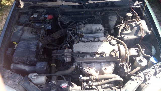

Alors attention la blinde de photo arrive. Je vais vous faire une Check complet (J'ai vu avec Kmikz en direct presque ^^ )
Si jamais j'ai pu la négocier à 500€ en l'état actuel. Mais j'en ai pour énormément de frais si je veux qu'elle soit aussi correct que la mienne.

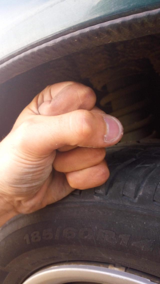

- Suspension ( juste arrière, regardez les photos Mort de Rire ) 150€ ?

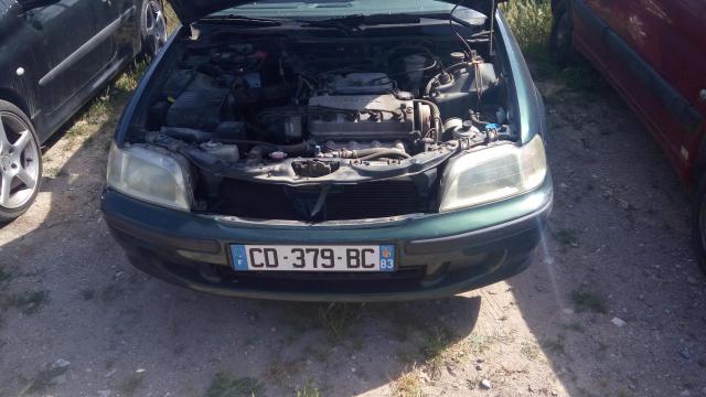

Les pates du phare conducteur cassé, mais il tient bien quand même.

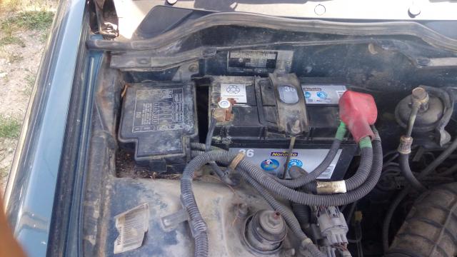

Baie moteur très crade (comme toute la voiture en elle même) ah et elle a l'abs aussi.

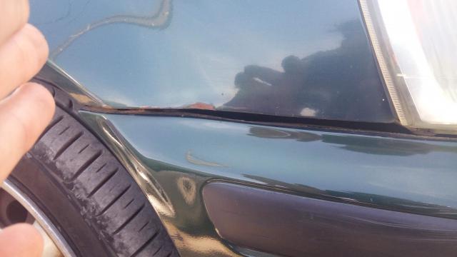

Petite rouille aile passager

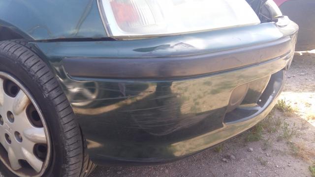

Pare choc frotté

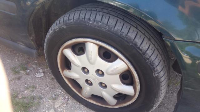

Pneu "Midas" et enjoliveur bien crade de poussière de plaquette:
Joint de vitre mauvais état, avec des taches blanches trop laide
Intérieur gris trop moche, mais enfaite quand on conduit, on s'en rend pas compte on regarde que la route et le compteur

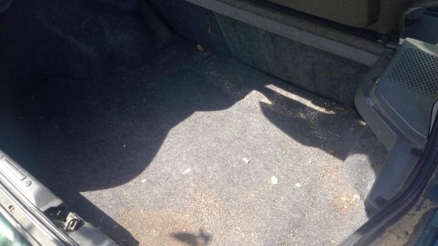

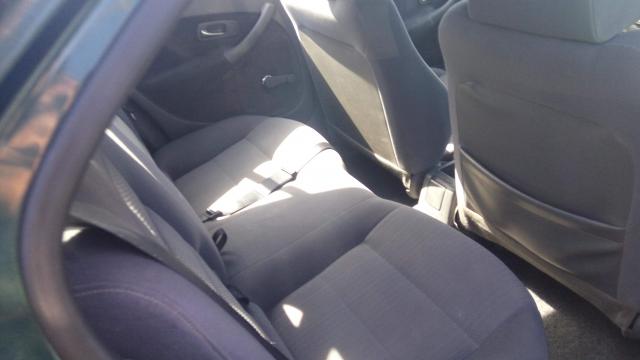

Coffre ultra crade, poussière, bois, tout y est. Et sous la banquette arrière, c'est pire que tout. Une vrai déchetterie !

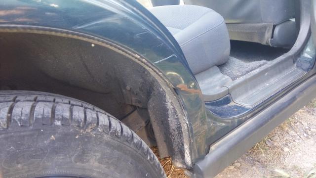

Petit point de rouille, aile arrière droite
Petit point de rouille aile avant conducteur

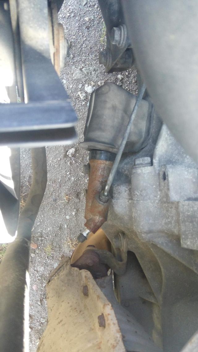

Vis de purge d'embrayage neuve, bon point !

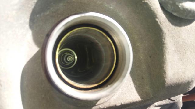

Puit de bouge sec, mais bougie Bien errodé, changement des 4 obligatoire.

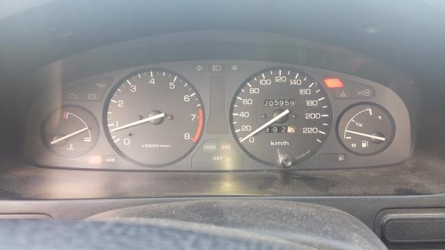

Kilométrage 206.000km environ.  Alors qu'il avait écrit  190.000km Heum ...
J'ai fait le test de la prise diag avec le trombone. Le voyant diag en fix, pas de clignotage, j'en déduis que y'a pas de code erreur.

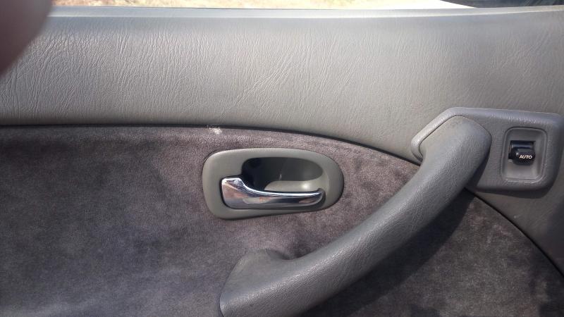

Poignée conducteur cassé (comme la mienne), sauf que elle, elle est cassé derrière aussi, et tient par du fil de fer.
Méga couche de poussière/terre dans les passages de roues. A croire qu'elle n'a jamais recu un coup de jet d'eau...

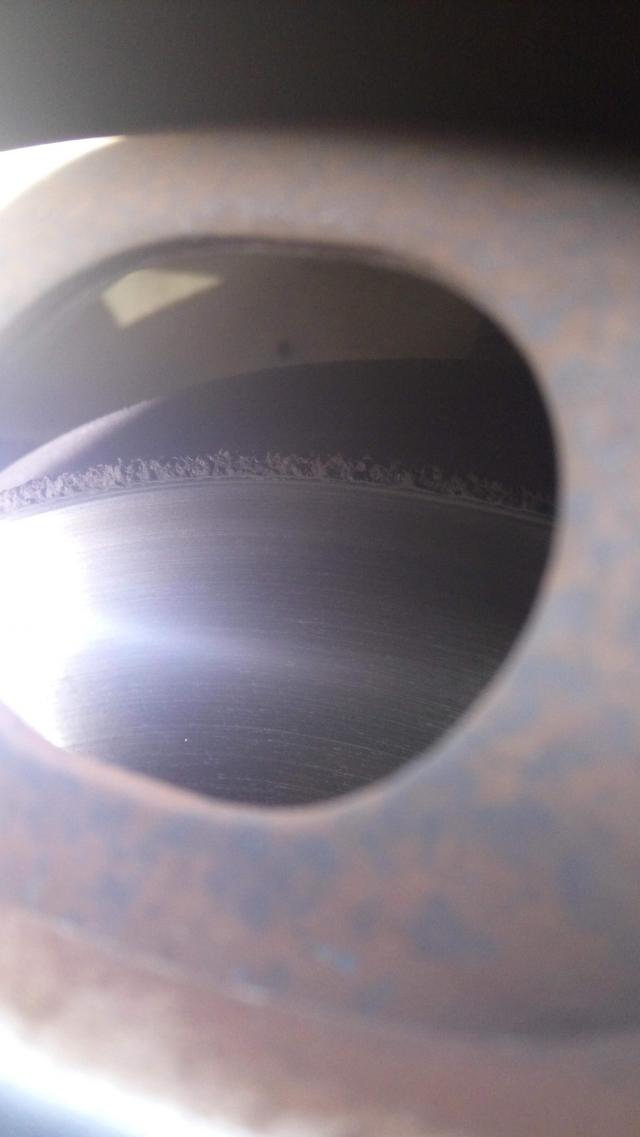

Disque avant à changer, gros épaulement.

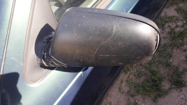

Rétro conducteur

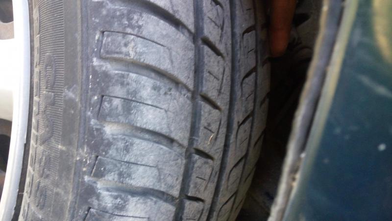

Pneu arrière passager, usure intérieur

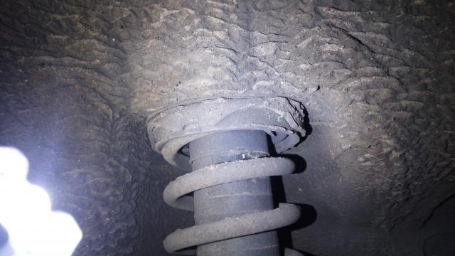

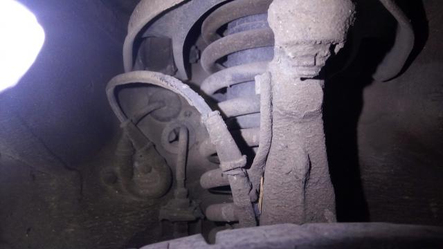

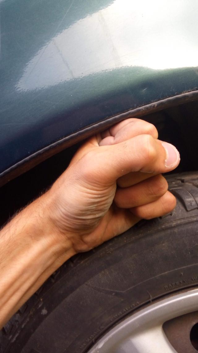

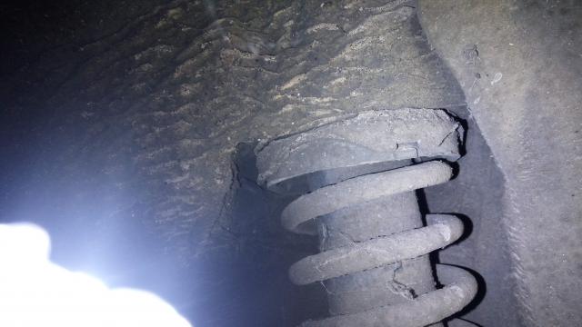

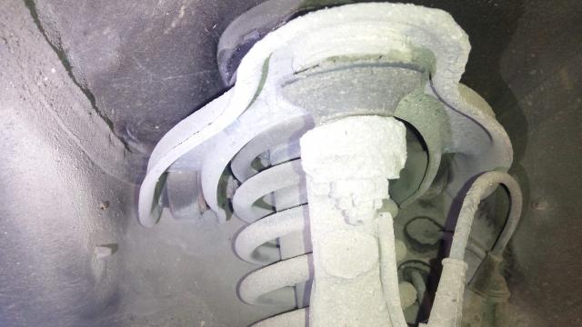

Et pour finir la suspension arrière, regardé bien les écarts !
arrière passager :
Arrière conducteur :
Voilà c'est tout ce que j'ai. A mon avis j'vais pas l'acheté, mais on va quand même débattre un peu dessus. Ça peut sûrement aider quelqu'un. Mon rêve ça serait une mb9 en bon état Embarassed

bof je laisserai tomber perso lol trop de frai a prévoir à 500e tu en a avec un embrayage a faire limite un cardan hs et plaquette a changer plus une révision complète
