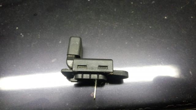

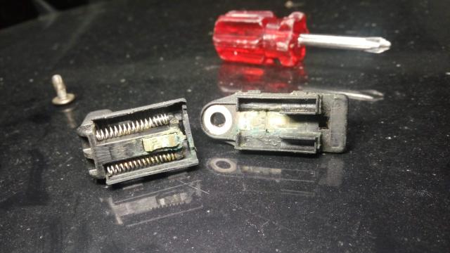

Suite aux conseils de Guitou, j'ai fais un test contact. En étant dans la voiture, j'ai ouvert les portes de l'intérieur. Les deux de derrière ne faisait pas allumé le voyant. Allez c'est parti, on démonte les contacts et on nettoie. J'prend ma brosse, et mon nettoyant contact (Hey Guitou, j'avais raison, les contacts c'est juste pour la porte, rien à voir avec mon soucis d'alarme   Wink )
Ensuite vient celui de derrière, mais lui qui fonctionne encore
Ensuite, tout les contacts OK, je réessaie, et là toujours pareil. Puis hop, je remarque un truc avec le coté passager. Je vous en fait part en vidéo. S'il vous plait regardez là, elle fait seulement 48Mo. (2min30)

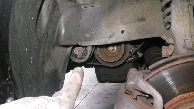

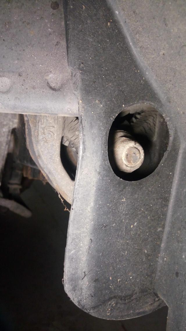

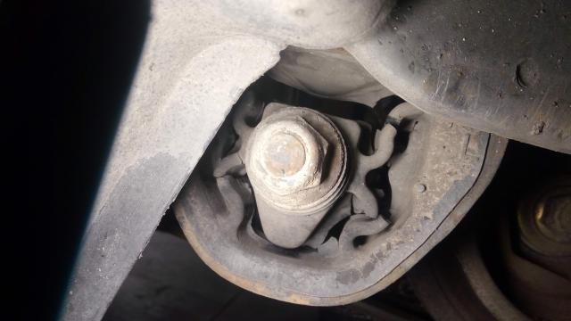

Autre mauvaise nouvelle, les silents bloc moteur avant sont mort .. J'sais pas comment il fait pour tenir..
La c'est avant Conducteur
Et là c'est avant passager (on voit moins bien avec le cache, mais il est foutu aussi..)

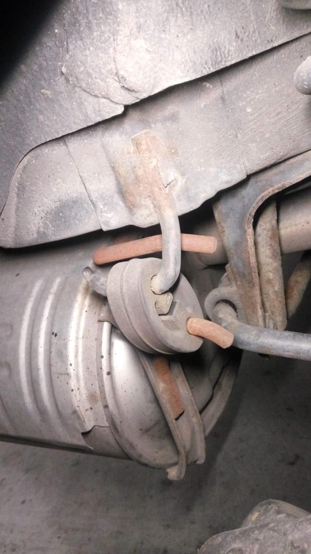

Le vendeur se plaignait d'un claquement à l'arrière, et disait qu'il n'avait pas trouvé le silent bloc défectueux. Moi je pense avoir trouvé la cause Mort de Rire Regardez ça, mon silencieux à vu tchernobyl, et une troisième patte a poussé sur son front. Et forcément, à chaque bosse ça tape dans le chassis... Et dire que le garagiste qui a changé les suspensions arrière n'a pas trouvé non plus... Rolling Eyes

Regarde ton contact de capot aussi il est dans le mécanisme tu dois voir le câble arriver.

Comment fais tu pour statuer sur le fait que l'alarme ne tient pas compte des capteurs de porte?
Il faut l'info de fermeture pour l'ensemble des ouvrants, coffre et capot inclus pour enclencher l'alarme.
Ton silencieux est d'origine Honda, ils sont tous comme ça, un coup de marteau et c'est bueno
Pour tes silentblocs prévois aussi l'anticouple qui doit être mort aussi, il très rigolo à changer  Mr. Green
MessagePosté le: 11/10/2016 11:48:27 Sujet du message: La MB6 de Chris Répondre en citant
Guitou, ce que je veux dire pour les capteurs, c'est qu'en étant HS, il envoit une information de fermeture. Donc ils ne peuvent pas être la cause du bug.  C'est quoi l'anticouple ? Tu peux me montrer ?
Tu les a déjà changer toi ceux là  ? Faut une chèvre et sortir le moteur, ou pas obliger ? Rolling Eyes

J'irais nettoyer le capteur de capot. J'ai bien vu le cable rouge de celui ci. J'vais d'abord aller m'acheter du nettoyant frein (ou alcool à bruler  si y'a pas), parce que j'en ai pas.

Ok pour les capteurs, je pensais que tu disais qu'ils n'étaient pas pris en compte par l'alarme
Pas besoin de tomber le bouzin, tu dévisses, tu remplaces et c'est bon...
L'anticouple c'est le plus important à l'AR du bloc mais c'est comme nombre de pièces sur une auto, il faut changer l'ensemble d'un coup
Edit => Pièce 3 sur le schéma
