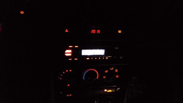

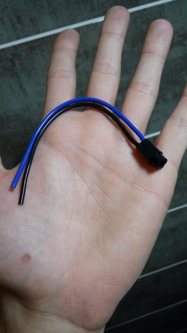

Sinon quoi de neuf, et bien avant hier j'ai reçu mes socket t5 que j'avais commandé pour mes horloges. (Enfaite mes ampoules avait bel et bien grillé. Mais bon, comme c'est des ampoules avec support intégré, j'ai préféré me prendre des petits socket à 1€ les 2, plutôt que de payer 15€ pour les deux ampoules chez Honda... OUI OUI 7.50€ pièce !)
Du coup, vu que j'ai des led t5 qui traine, j'avais le choix entre blanc, rouge, vert et bleu. Sachant que j'ai laissé le filtre orange derrière pour pas que ça m'éblouisse la nuit, j'ai pris rouge pour concordé avec mon poste Sony.  Sur les photos le rouge fait orange, mais je vous garanti que mon horloge est bien rouge. Ca change, j'aime bien Laughing
Donc les horloges, Done !

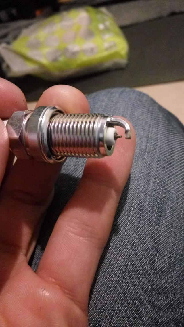

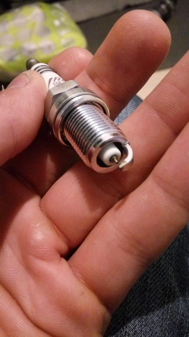

Et enfin aujourd'hui j'ai reçu mes bougies. Aussitôt reçu, aussitôt monté.

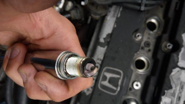

En démontant mes bougies, j'ai vu qu'elles avait repris des couleurs un peu. Des couleurs violet  Shocked C'est toujours mieux que blanc mais bon ^^ Chelou l'histoire. Scude Tu pense que c'est mes 450km d'autoroute à 4.000 juste sous le VTEC qui me les a fait blanchir ?
En tout cas, mes bougies montées, j'suis direct aller faire un tour. Psycho ou pas, j'avais l'impression d'aller mieux quand même ^^ Bref je suis ravi. Les bougies j'suis tranquille pour 50.000km facile  ^^

MessagePosté le: 14/10/2016 08:40:38 Sujet du message: La MB6 de Chris Répondre en citant
C'est possible même si ça me parait court vu la quantité de dépôt blanc Je pense qu'elle a manqué un peu quand même peut être qu'il y a eu un reset ECU elle met quelque temps à se caler (vraiment une hypothèse gratuite). Là ça ma l'air bon, la couleur doit être due à la couche blanche d'en dessous. Le bout de l’électrode à l'air brun si je me fie à la photo c'est le principal.
Regarde de temps en temps, surtout si tu fais de la ville pas de raison que ce soit blanc.

Surveille aussi tes consos huile / eau, à ce kilométrage c'est l'hypothèse la plus forte de coloration de tes bougies
C'est vrai que j'ai fait un reset ecu  quelques jours après que j'sois rentré, mais bon j'vois pas pourquoi l'ecu se serait bloqué sur "injection pauvre". Bizarre. M'enfin c'est du passé.
Là par contre ça va être la surprise... Confused La vidange venait d'être faite, donc huile au max bien propre. Par contre le LDR était tout en bas du bocal ( donc hors tolérance). C'est pour ça que j'ai changé y'a quelques jours. Je vais suivre si  je n'ai pas une conso de LDR trop importante du coup en espérant qu'il n'avait pas regardé ce niveau depuis bien des années.. heu

C'est fréquent sur les vtec, l'usure des guides de soupapes. Symptôme petite fumée bleu à la décélération lors de grosse montées en régime. Demande à un pote de vérifier en te suivant je ne sais pas si ça le fait à l’arrêt car pas de vtec donc course moins longue.
Après ça n'annonce pas la mort du bloc mais ça consomme un peu. J'ai changé les guides en prévision sur la mienne.
