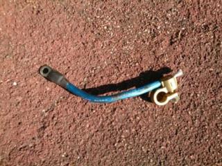

MON ALIMENTATION ET MA MASSE SONT FAITES AVEC DE LA RÉCUP ET N'EST ABSOLUMENT PAS OPTIMAL
SOURCE AUTOSON
L'ALIMENTATION
Le Cable +
- Le cable + (Généralement Rouge) se branche directement au + de la batterie
- Pour passer de l'habitacle à la partie moteur , le cable doit passer par un "Passe Cable" (Evitez de faire un trou ,surtout sur une voiture Garantie).
Un cable Endommagé /Sectionné peut provoquer un Incendie .
- Le cable D'alimentation doit de préférence être du même coté que la batterie afin de réduire sa longueur et le risque de Parasite.
- La section de cable doit être adéquate . Une section trop grande pourrait engendrer de la perte de puissance et aussi des parasites.

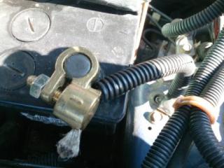

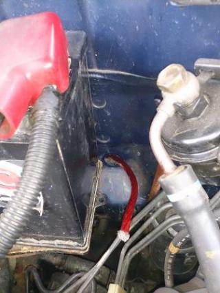

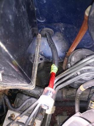

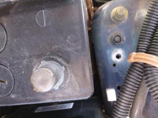

Mon alimentation est temporaire. elle est faite avec de la recup.
pour le cheminement, on a de la chance, il y a une pastille juste a cote de la batterie. percez la passons notre câble par ici.
pour récupéré le câble d'alim, il fait des petites mains pour allé le chercher derrière le ventilo.
utilisé de la gaine annelé pour protéger votre câble d'alim si vous ne voulez pas qu'il soit sectionné et que votre voiture prenne feu.

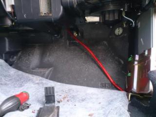

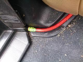

passez dessous le calculateur puis dessous le siège

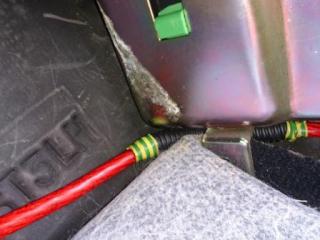

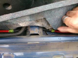

pour arrivé dessous la banquette le long du plastique
ensuite utilisé un répartiteur avec fusible si vous avez plusieurs ampli.

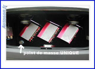

SOURCE AUTOSON:
MISE A LA MASSE
La prise de la masse est essentielle au bon fonctionnement du systéme .Dans la voiture ,il existe un point de référence masse qui est la vis qui relie la carcasse de la voiture au bout de cable qui relie la batterie à la borne -
Comment prendre une bonne masse à l'arriére du vehicule ?
Il est impensable de prendre obligatoirement un boulon de ceinture comme point de masse car :
- la carcasse de la voiture n'est pas partout la même ,certains endroits sont trempés dans des bains , d'autres sont peints d'une certaine facon ,etc.....
- Le boulon de ceinture est d'une certaine matiére ,peint ,etc
DONC EN AUCUN CAS UN BOULON DE CEINTURE NE PEUT ËTRE UNE REFERENCE EXACT POUR LA PRISE DE MASSE
Le but de la prise de masse est de trouver un endroit à l'arriére (Point B) ,électriquement égale au point de masse référence (carcasse -->fil - batterie Point A))
La méthode
les outils : Un multimétre (en position Ohmétre )
1° - je prens un cable quelconque .La couleur ,la section n'est pas importante. Je mesure avec mon multimétre (position ohmétre ,le plus bas réglage ).Il faut simplement qu'il soit assez grand pour aller de l'avant (A) à l'arriere (B). La valeur trouvée sera ma valeur de référence .
Dans mon exemple le cable vaut 0.03
2° - J'attache mon cable au point de référence (A)
3° -De l'autre coté du cable ,je branche une pointe de mon multimétre et avec l'autre pointe je cherche (au plus prés de l'ampli sur la tole), un endroit ou je trouverai la même valeur que j'ai mesurée à l'étape 1°.
4° - Si je trouve plus que la valeur référence: c'est qu'il y une valeur résistive qui s'est mise dans le circuit .
C'est ce qu'on appelle UN RETOUR DE MASSE .
Dans ce cas j'ai pris le boulon de ceinture .on peut voir que la valeur est de 0.06 ohms :Si je prens ma masse là ,je risque des PARASITES .
5° - Si je trouve ma valeur de référence alors j'ai trouvé mon point de masse (B)
Dans mon exemple ;Ce sera la .
Remarque :Il peut arriver que la valeur indiquée soit plus basse que la valeur de référence .C'est simplement ,la batterie qui envoie une resistance négative .Il suffit alors de débrancher un pôle de la batterie.
6° - Il ne me reste plus qu' à brancher mon ampli ou mon systéme audio .
Précautions : Dans le cas ou l'on veut monter plusieurs amplis ,dsp,filtres,ou autres .le systéme audio devra avoir un
POINT DE MASSE UNIQUE pour éviter un retour de masse.

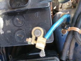

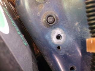

de mon coté pour la masse, toujours temporaire pour les même raison que l'alim et manque d'argent surtout:
il est important de bien gratté la peinture, mais faites pas comme moi, mettez de la graisse pour ne pas que ça rouille!! maintenant moi il faut que je traite!!
