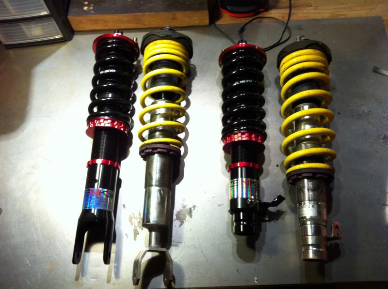

Sinon concernant les Zenky, j'avais commandé ceux pour EG6 vu que j'ai des bras arr d'Integra GSR Function7.
Ca monte mais c'est juste...ils sont très courts par rapport aux KW.

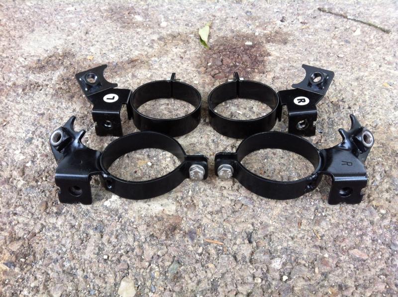

Et en plus les guides de durits sont très différents sur les amortos avants, j'ai du en refabriquer (à gauche les Zenky, à droite les miens).
Les supports finis. Cool

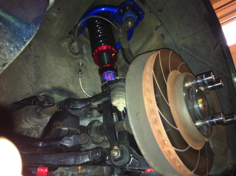

Et voila monté avant:

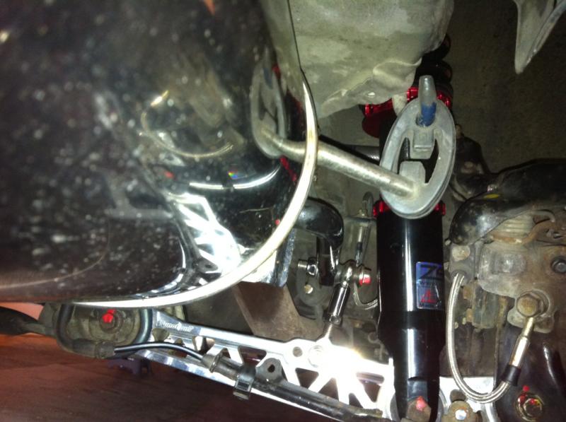

Arr
Et quand je parle de longueur limite pour une MB, ça s'adresse surtout à l'arrière (comme d'hab) là je suis à la hauteur maxi:

Belle différence ! Chapeau pour les supports de durites, au moin c'est au poil Wink
