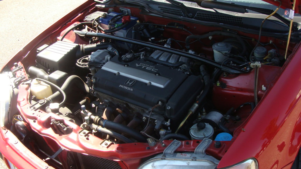

Mes premières impressions (très/trop attendus) du VTEC, honnêtement je pensais que l'effet "coup de pieds au cul" serait plus marqué ^^
Sinon j'adore la monté en régime interminable, la voiture est confortable (prend peut être un peu trop de roulis) mais en globalité je suis aux anges !
Je compte laisser au maximum la voiture d'origine, il n'y a pas grand chose à faire dessus mise à part une distribution d'ici l'année prochaine.

Depuis j'ai un peu bricolé la civic, au programme :
- remontage de la calandre origine. J'avais envie de voir ce que ça donnait, je perds le sigle rouge mais je préfère comme ça Smile
- remontage du silencieux origine. Le supersprint était trop gros et j'étais pas fan de la forme ovale. L'origine est pas ouf mais je sais vraiment pas quoi monter pour avoir un style sobre et pas trop de bruit... ça restera comme ça faute de mieux.
- remontage du décata SRS. Je suis content, les montées en régimes sont un peu plus franches, c'est pas le jours et la nuit mais c'est mieux.

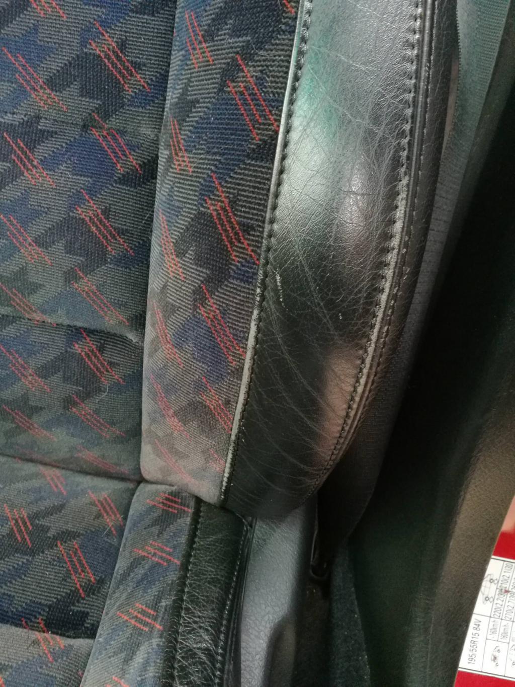

Le cuir est superbe mais il y a quelques endroits qui mérite réféction, vous avez un bon produit à me conseiller pour reprendre ça ? Je vais aussi me prendre un produit pour l'entretien du cuir pour le nourrir, si vous avez un conseil je prends aussi

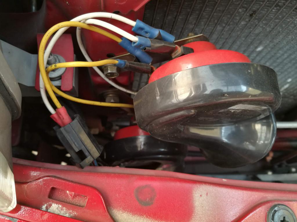

J'ai remarqué que j'avais deux trompettes de klaxon, je ne sais pas si c'est normal mais la fixation est un peu louche Confused si les connaisseurs MB6 savent me dire :

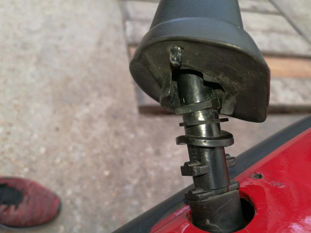

Pour les gicleurs de phare, je n'avais même pas essayé de les faire fonctionné, eh ba ils ne marchent même pas^^ je n'entends même pas la pompe se déclencher. Les deux sont cassés, bref ça va rester comme ça pour le moment :

le klaxon n'est pas d'origine. le bruit difficile de diagnostiquer à distance mais généralement c'est la tête de cardan à changer. Il y a de la pièce de rechange neuve de qualité voir même du renforcé normalement mieux que l'origine. Sinon d'occasion.

Pour le klaxon je m'en doutais, c'est plus psychologique qu'autre chose mais j'aimerais qu'elle soit le plus d'origine possible ; je verrai plus tard pour remédier à ça.

J'ai peut être un klaxon d'accord CH6 a voir s'il sont identiques.

Il m'est aussi arrivé un truc sympa, un matin en allant au boulot il y avait pas mal de brouillard donc je cherchais le bouton des phares AB et j'ai appuyer sans le vouloir sur le bouton des laves phares. Le bon côté c'est que maintenant je sais que la pompe marche, mais j'ai le gicleur qui a sauter du pare choc... Me voila à 7h du mat à courir sur la route pour aller chercher mon gicleur. Bref il faut que je me penche dessus.
Je pense qu'il doit juste manqué le clip de maintien des gicleurs, je passerai chez Honda.

Pour les gicleurs je ne me souviens plus de comment ils sont fixés, je sais que c'est très dur à trouver et qu'il y a tjrs un con pour reculer dessus dans un parking ...
