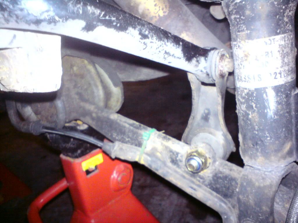

BAR MB6 Oem en haut, MG ZS en bas
BAR MG ZS:
Fitté sur MC2:
Les boulons qu'il faut acheter en plus (pas besoin de bracket bolts pour les MB6istes, ils peuvent réutiliser les leurs bien-sûrs...)
Les trous dans le chassis de MC2 y sont, mais il faut préparer le pas de vis...
Pour info l'OEM sur MB6 ça ressemblerait à ça (j'ai qmême un gros doutre sur le sens de montage des droplinks sur cette photo):
et pour la question initiale de Shikamaru, non l'ITR ils ont essayé, ça ne marcherait pas (et le MG ZS est mieux de toute façon)
