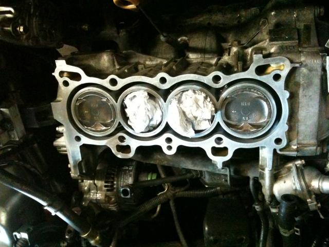

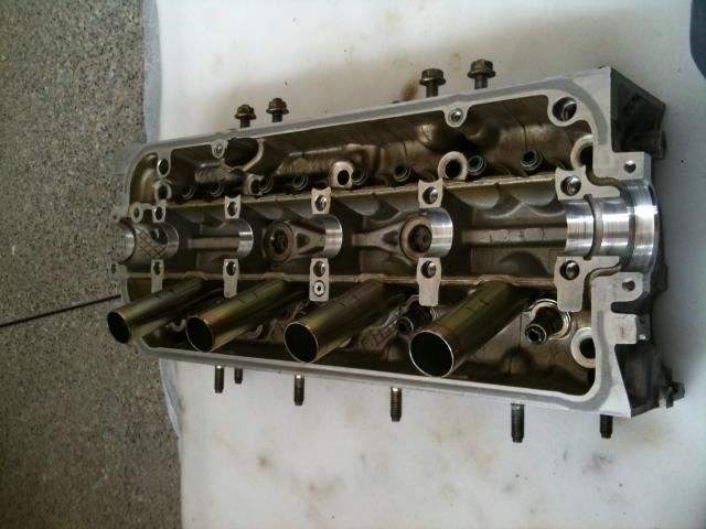

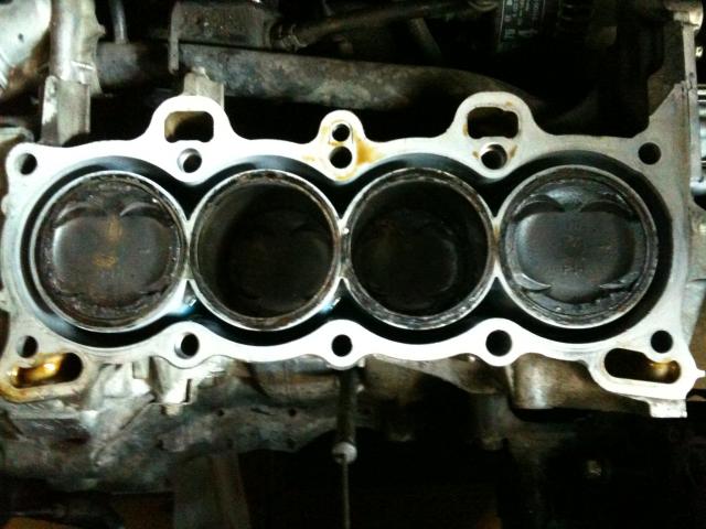

Je lui est refait tout le haut moteur cette ete join de cucu, rectif culasse , joint de queu de soupapes,join spy arbre a cam ;joint admission ,joint echappemment, join de couvre culasse et puit de bougie rodage manuel des soupape debavurage des conduit de culasse plus leger polissage des lumiere d'echappement toute les sonde de Temp. bougie allumage et surment d'autre que j'oublie Razz  et aussi netoyage complete des conduit admission et echappement de la culasse netoyage pipe admission elle en avait besoin mine de rien (bien 1mm de crasse huileuse) pareil dans les lumier d'echappement (1a2 mm de suit)  enfin bref grand netoyage du haut moteur plus remise a neuf reglage culbut , plus debavurage du collecteur d'echappement, la total Twisted Evil   et bien sur revision complete tout les filtre ,vidange (2 pour netoyer le tout) et roulement ARD et un parralelisme .
Avant:
Apres:
La culasse sans ses soupape:

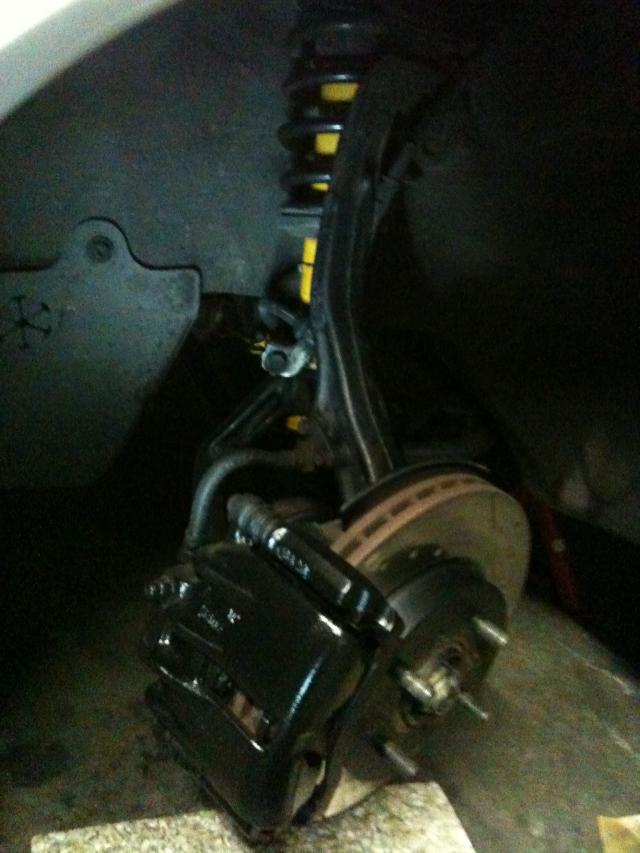

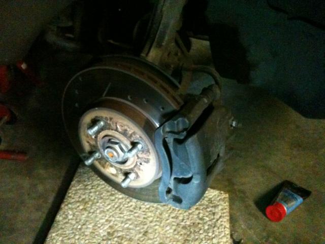

Ensuite remise en etat des frein AV et AR  de la Civic! (graissage colonette, deglassage plaquette ,netoyage des train roulant ,etc ... la total quoi )
Avant:
Apres:

Joli boulot, c'est clean comme ça Smile
T'as repeint tes étriers en noir ?

oui les etrier je les est repeint en noir mate ( je l'avais deja fait mais la peinture avai vielli ).
